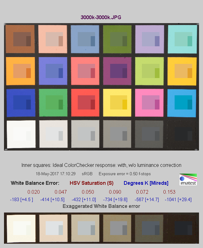

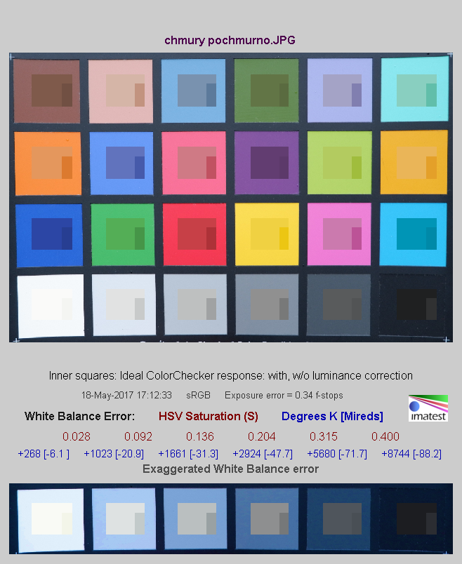

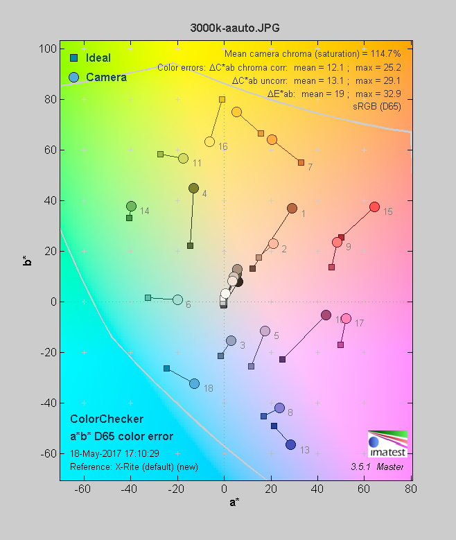

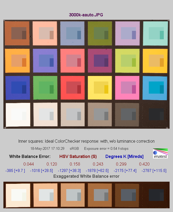

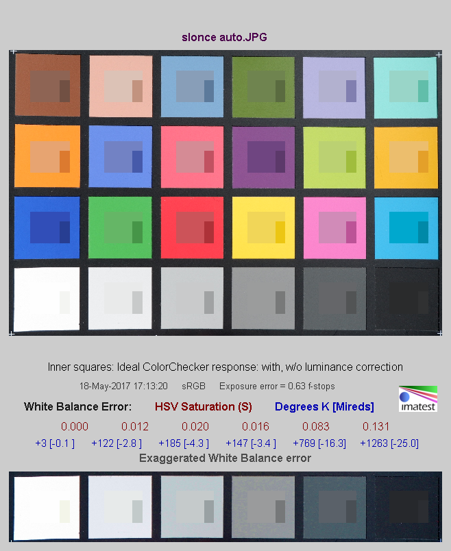

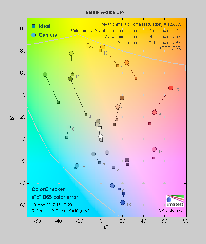

Pomiary skuteczności balansu bieli wykonujemy na 24-polowej tablicy kolorów X-Rite. Następnie wyliczamy parametry dC (odchylenie od właściwej barwy w przestrzeni L*a*b*, czyli wartość błędu, z jakim ocenił barwę aparat) oraz S (nasycenie barwy wyrażone w procentach). Poniżej w tabeli przedstawiamy wyniki dla przetestowanych przez nas ustawień balansu bieli.
Światło Balans bieli dC S [%]

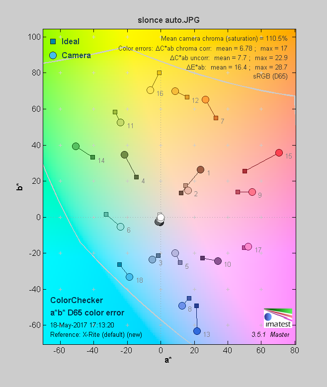

Słoneczny dzień Auto 6.78 110.5
Słoneczny dzień Słoneczny dzień 8.07 114.3
Pochmurny dzień Auto 9.75 114.2

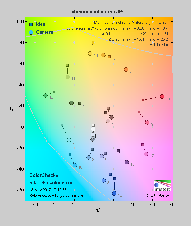

Pochmurny dzień Chmury 9.08 112.9

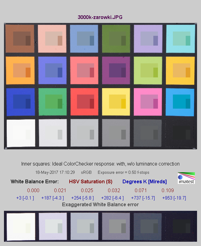

3000K Auto 12.1 114.7

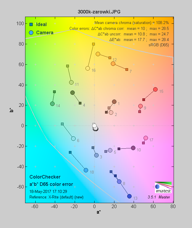

3000K Żarówka 10 108.2
3000K 3000K 9.45 110

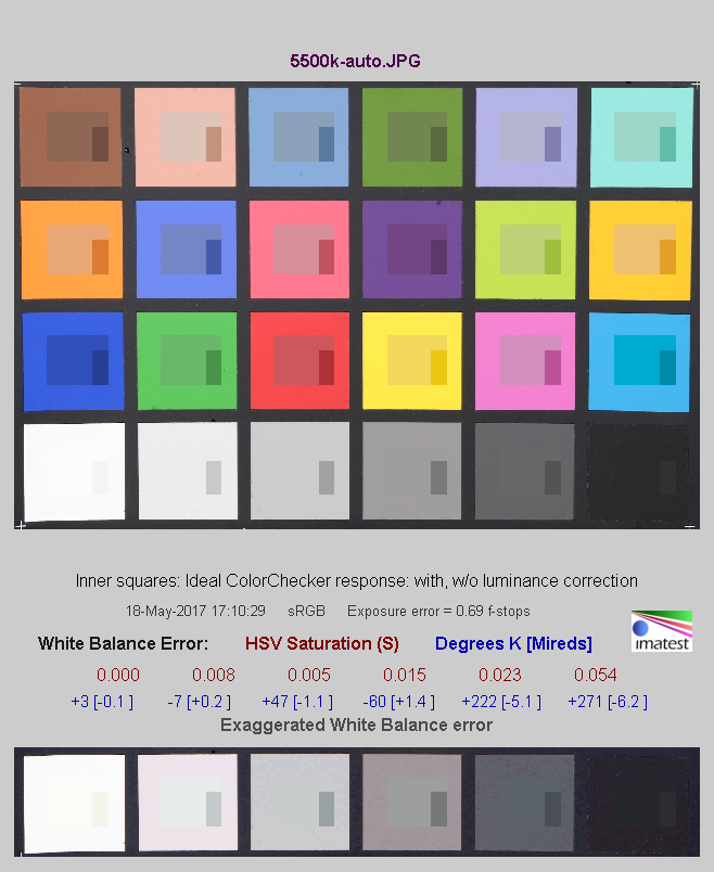

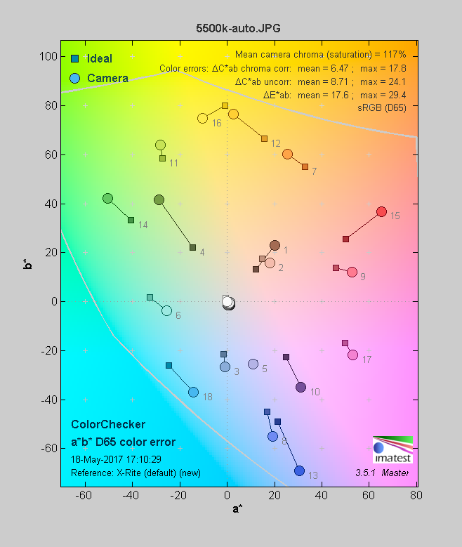

5500K Auto 6.47 117
5500K 5600K 11.5 126.3
Na najlepsze odwzorowanie kolorów możemy liczyć w słoneczny dzień, a także w świetle 5500K. Dla wymienionych warunków błąd dC osiąga wartość poniżej 7. Używając trybu Auto w pochmurny dzień zanotowaliśmy błąd na poziomie 10 dC, co w porównaniu do automatyki innych aparatów jest wartością dość wysoką. Zazwyczaj korzystając z trybu automatycznego w pochmurny dzień osiągamy wyniki błędu dC między 3 a 6. Również działanie automatyki w świetle żarowym pozostawia sporo do życzenia, bowiem błąd jaki wykazały nasze pomiary to ponad 12 dC.
W każdych testowanych warunkach aparat ma tendencję do przesycania kolorów, średnia wartość nasycenia wynosi bowiem 114.2%. Nie jest to zachowanie niepokojące.
Poniżej prezentujemy szczegółowe wyniki naszych pomiarów.

Światło: słoneczny dzień
Balans bieli: Auto
Fujifilm X-A10 - Balans bieli Fujifilm X-A10 - Balans bieli

Światło: pochmurny dzień
Balans bieli: Chmury
Światło: żarówki (3000K)
Balans bieli: Auto
Balans bieli: żarówka
Światło: 5500K
Balans bieli: Auto
Światło: 5500K
Balans bieli: 5600K
Światło: 3000K
3000K
