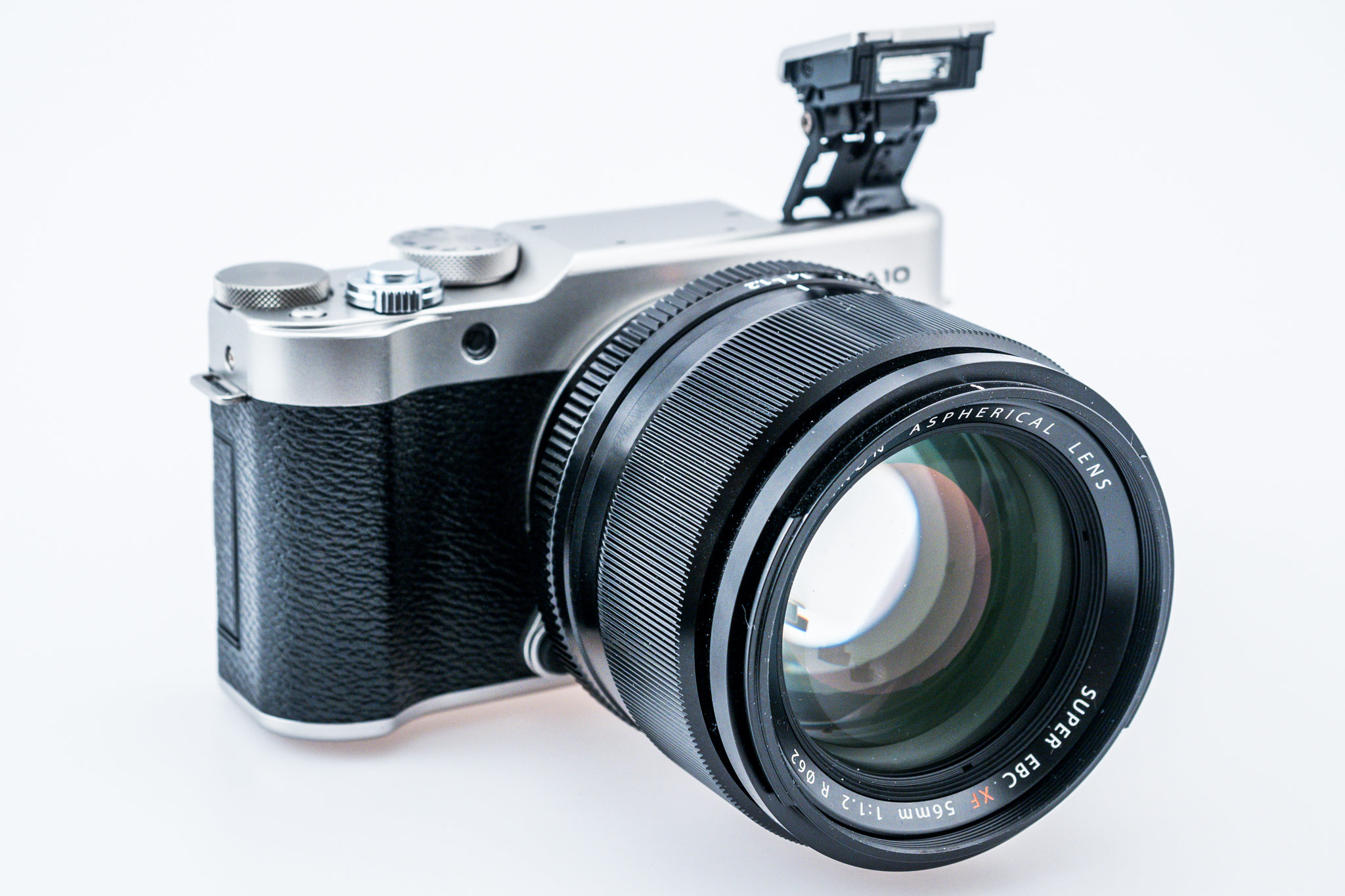

Budowa, jakość wykonania i funkcjonalność
X-A10 wyglądem nie odbiega od tego, do czego przyzwyczaiła nas seria „A” marki Fujifilm. Obudowę w całości wykonano z tworzyw sztucznych. Większą część przedniego panelu oraz panele boczne pokrywa chropowate, gumowe tworzywo poprawiające uchwyt. Aparat nie posiada uszczelnień.
Analogicznie jak w przypadku zaprezentowanego w tym samym czasie X-A3, X-A10 wyposażony został w 3-calowy odchylany ekran LCD, który zapewnia całkiem niezłą jakość obrazu. Ekran ma rozbudowaną funkcjonalność dotykową, za jego pomocą można między innymi wybrać punkt autofokusa czy wykonać zdjęcie. Funkcja ta ułatwia również przeglądanie zdjęć. Dotykowo nie obsłużymy jednak menu ani menu podręcznego, nie jesteśmy w stanie również regulować tym sposobem parametrów ekspozycji. Miłośnikom tzw. „selfie” przypadnie do gustu fakt, że jest on odchylany o 180 stopni w górę, co przy takich zdjęciach zapewnia 100-procentową widoczność kadru.
Tryb filmowania pozwala na rejestrację materiałów Full HD oraz HD (60p, 50p, 24p). Podczas nagrywania możemy regulować parametry ekspozycji a także korzystać z autofokusa. W trybie ostrości manualnej nie działa ani przybliżenie kadru, ani wspomaganie Focus Peaking. Podczas filmowania spotkamy się z niewielkim zawężeniem pola widzenia.
Użytkowanie i ergonomia
Fujifilm X-A10 prezentuje się bardzo przyjemnie dla oka, jednak jest on niewielkich rozmiarów, przez co rękojeść także nie jest duża, a jej profilowanie jest niewielkie. Z tych powodów X-A3 nie leży najwygodniej w męskiej dłoni. Na plus warto dodać, że testowany aparat jest bardzo lekki, więc rękojeść nie przeszkadza aż tak bardzo.
Aparat tylko jeden przycisk programowalny na górnej ściance korpusu, zaletą jest natomiast obecność dwóch pokręteł sterujących, w tym jednego wciskanego.
X-A10 oferuje niespotykane w innych modelach tego producenta tryby automatycznego wyzwalania migawki w momencie wykrycia jednej, dwóch, trzech lub czterech twarzy w kadrze. Detekcja twarzy odbywa się szybko i bezbłędnie, w toku testu nie zauważyliśmy żadnych błędów związanych z tą funkcją.
Nawigacja po menu, trybach fotografowania czy wykonanych zdjęciach odbywa się szybko i płynnie, w tym względzie nie mamy do X-A10 żadnych zarzutów. Fujifilm X-A10 nie ma problemów z osiągnięciem deklarowanej szybkości trybu seryjnego. 6 kl/s samo w sobie nie robi co prawda dużego wrażenia, ale w aparacie tej klasy jest jak najbardziej wystarczające.
Skuteczność automatycznego ustawiania ostrości w świetle 5500K oraz 3000K stoi na bardzo wysokim poziomie, aparat w obu warunkach zdeklasował konkurencję. Pozytywnie oceniamy obecność funkcji Focus Peaking oraz przybliżenie w trybie Live View ułatwiające manualne ustawienie ostrości.
