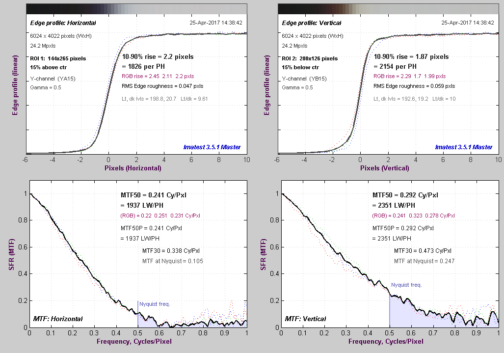

Zmierzone na JPEG-ach osiągi EOS-a M6 stoją na bardzo podobnym poziomie, jak w opisywanym nie tak dawno modelu M5. Takiego wyniku można się było spodziewać, skoro w naszych testach użyliśmy tego samego modelu obiektywu, a oba aparaty mają takie same matryce. Porównywalne rezultaty na JPEG-ach wskazują także na to, że w M6 podobnie jak w M5 obraz nie jest wyostrzany przy minimalnym poziomie tego parametru. Przemawiają za tym również szczegółowe wyniki generowane przez program Imatest.
Canon EOS M6 - Rozdzielczość
W przebiegach profilu na granicy czerni i bieli (górne wykresy) nie widać typowych lokalnych maksimów, które pojawiają się jeśli mamy do czynienia z wyostrzaniem. W przebiegach funkcji MTF (dolne wykresy) również nie obserwujemy oznak wskazujących na działanie tego procesu.

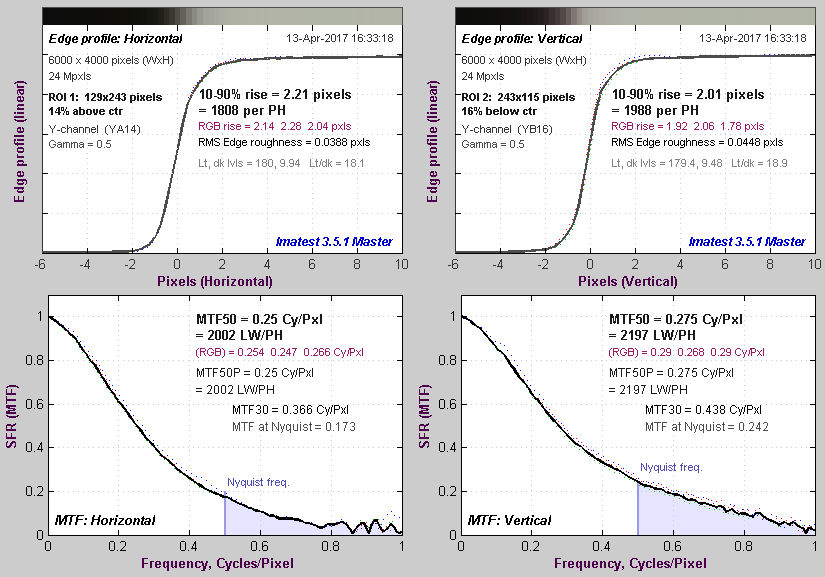

Matryce wszystkich modeli konkurencji charakteryzują się wyższą zdolnością rozdzielczą od sensora EOS-a M6. Jednocześnie, wszystkie cechują się podobną gęstością liniową pikseli, co matryca Canona. Dodatkowo, układy w Panasoniku i Olympusie pozbawiono filtrów antyaliasingowych i stąd najprawdopodobniej wynika widoczna na wykresie przewaga. W EOS-ie zastosowano niesymetryczny filtr AA, podobnie jak w aparacie Fujifilm. Spójrzmy na poniższe wykresy, stanowiące potwierdzenie naszych wniosków.
Różnica w wartości MTF50 dla poszczególnych składowych jest bardzo wyraźna. Dodatkowo widać, że dla składowej pionowej odpowiedź funkcji MTF w częstości Nyquista osiąga poziom 25%, podczas gdy dla składowej poziomej jest znacznie niższa. Podobnie zatem jak w modelu M5 również w M6 zastosowano niesymetryczny filtr AA.
Warto jeszcze dodać na zakończenie, że zniesienie działania filtra w jednym bądź obu kierunkach niesie ze sobą ryzyko pojawienia się efektu mory. Odpowiedni przykład z wycinkiem tablicy testowej prezentujemy poniżej.
