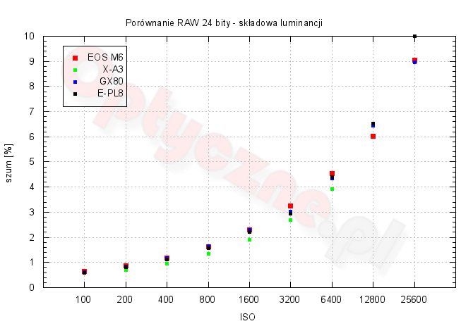

Rzućmy teraz okiem na poniższy wykres, który prezentuje porównanie składowej luminancji (Y) dla testowanego bezlusterkowca oraz omawianych do tej pory aparatów konkurencji.
Canon EOS M6 - Szumy i jakość obrazu w RAW
Do ISO 1600 prezentowane modele charakteryzują się podobnym poziomem zaszumienia w kanale Y. Dla kolejnych dwóch nastaw EOS M6 szumi nieco mocniej. Przykładowo, dla ISO 6400 poziom zakłóceń w X-A3 jest o ok. 1/3 EV niższy. W przypadku GX80 i E-PL8 różnice są jeszcze mniejsze.
