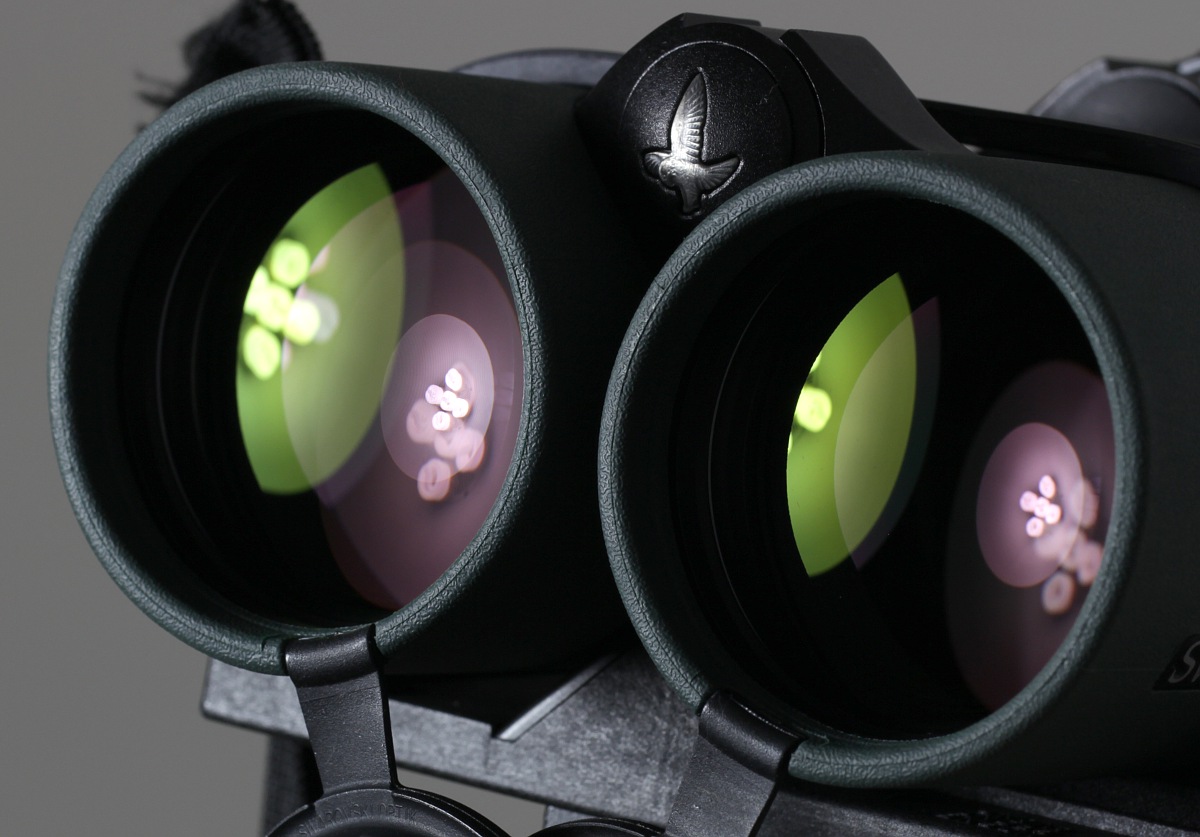

Wewnętrzne odblaski
Lewy: Prawy:
Swarovski EL 12x50 Swarovision - Wewnętrzne odblaski - Lewy Swarovski EL 12x50 Swarovision - Wewnętrzne odblaski - Prawy
Lekkie rozjaśnienia w okolicy źrenicy wyjściowej.
3.7 / 5.0 pkt

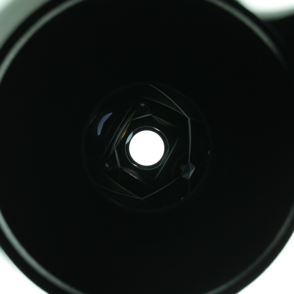

Obudowa Solidna i bardzo gustowna. Świetny design. Bardzo dobrze leży w ręku i przy oku (wygodne wyprofilowanie na kciuki). Lekko chropowata i polepszająca uchwyt guma na obiciu. Muszle regulowane o 4 pozycjach. Urwały się obie zaślepki do obiektywów. Wyprodukowana w Austrii. 7 / 8.0 pkt
Ogniskowanie Wygodna i spora śruba centralna o pełnym obrocie wynoszącym aż 730 stopni - to trochę za dużo. Pracuje lekko i z niewielkim, ale wystarczającym oporem. Indywidualne ogniskowanie poprzez click-stop na śrubie centralnej. Nic nie rusza się na zewnątrz. 5 / 5.0 pkt
Wyjście na statyw Można dokupić opcjonalną przystawkę firmową. 2 / 3.0 pkt
Rozstaw okularów od 55.2 do 74 mm 5 / 6.0 pkt
Min. odległość ostrego widzenia 2.90 metra. 2 / 2.0 pkt
Okulary O polu własnym 68.5 stopnia (wg wzoru uproszczonego) i 61.8 stopnia (wg wzoru tangensowego). 15 / 20.0 pkt
Pole widzenia Zmierzone przez nas wyniosło 5.72 ± 0.04 stopnia i było idealnie zgodne z tym podanym w specyfikacjach. Pole bardzo duże jak na tę klasę sprzętu. 7.5 / 8.0 pkt

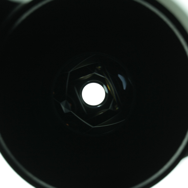

Wyczernienie i kurz wewnątrz tubusa Tubusy czarne i matowe, zawierające dużo karbowań. Denko ciemne. Bardzo czysto. 4.8 / 5.0 pkt

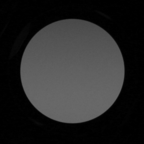

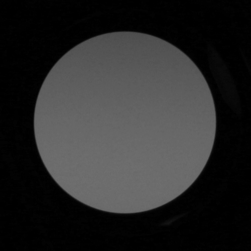

Winietowanie centralne
Lewy: Prawy:
Swarovski EL 12x50 Swarovision - Winietowanie centralne - Lewy Swarovski EL 12x50 Swarovision - Winietowanie centralne - Prawy
OL: 0.23%, OP: 0.53%
7.5 / 8.0 pkt

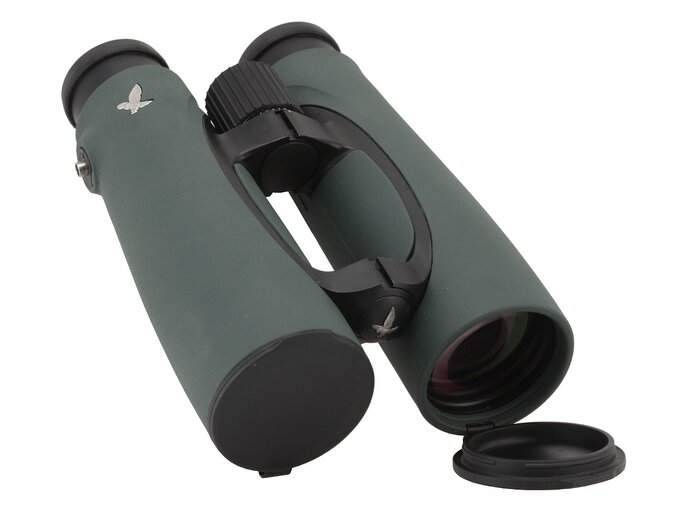

  • w trakcie testu urwały się oba mocowania zaślepek do obiektywów.

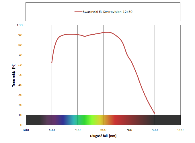

Powyższy wykres transmisji pokazuje jednoznacznie, że powłoki antyodbiciowe modelu EL 12x50 są naprawdę świetne. Nie dość, że w szerokim zakresie widma przekraczamy poziom 90%, to jeszcze na dodatek przebieg jest bardzo płaski, co daje świetne odwzorowanie kolorów.
Swarovski EL Swarovision 12x50 i Nikon SE 12x50 CF.

Trochę denerwujące jest jeszcze to, że w trakcie nie tak długiego przecież testu, urwały się oba mocowania zaślepek obiektywów. Nikt ich specjalnie nie ciągnął i nie starał się urwać. Po prostu, po kolejnym wzięciu lornetki do ręki, jedna z klapek została na stole. Po 2-3 tygodniach sytuacja powtórzyła się z drugą zaślepką. W tej klasie cenowej to naprawdę wpadka. Problem jest sygnalizowany przez użytkowników lornetek EL Swarovision już od dłuższego czasu i naprawdę wypada, żeby tak renomowana firma pomyślała o rozwiązaniu, które przetrwa co najmniej kilka lat użytkowania. Wiele znacznie tańszych lornetek potrafi lepiej radzić sobie z tym rozwiązaniem i źle to świadczy o firmie Swarovski Optik, że nadal sprzedaje lornetki z takim felerem.
Jeśli zapomnimy na chwilę o tych nieszczęsnych mocowaniach zaślepek, cała reszta to w zasadzie ideał. Patrzenie przez tą lornetkę to naprawdę czysta przyjemność. Mało który instrument optyczny na rynku daje tak krystalicznie czysty obraz w tak dużym i na dodatek tak dobrze skorygowanym polu widzenia.

    Co na zdjęciach "winietowania centralnego" oznaczają nieco ciemniejsze górne części w obu okularach?
    Skąd się biorą "Lekkie rozjaśnienia w okolicy źrenicy wyjściowej" mimo, że jest "idealnie wyczernienie wewnątrz tubusów"?

    Bahrd - 1. bo tablica z tyłu była nierówno oświetlona. 2. bo na oko nie wszystko widać. Coś może odbijać się w celi z pryzmatami i tego patrząc od strony obiektywu nie widać.
    RoboBat - słusznie. Miało być 7.

    Arek - możesz zamieścić zdjęcia tych urwanych zaślepek? Interesuje mnie w którym miejscu następuję pęknięcie. Prawie rok używam modelu 42mm i póki co problemu nie mam.
    Może da się trwałość poprawić we własnym zakresie?
