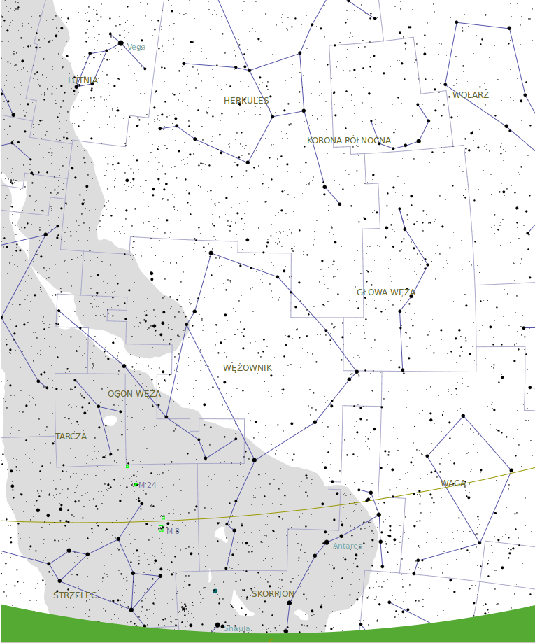

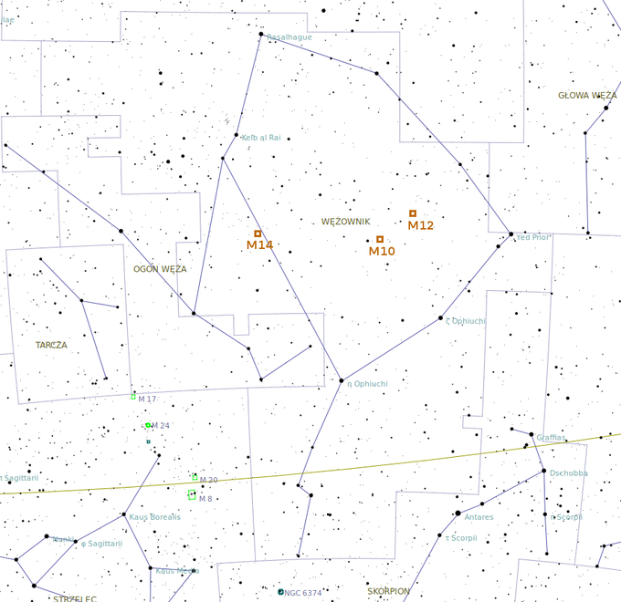

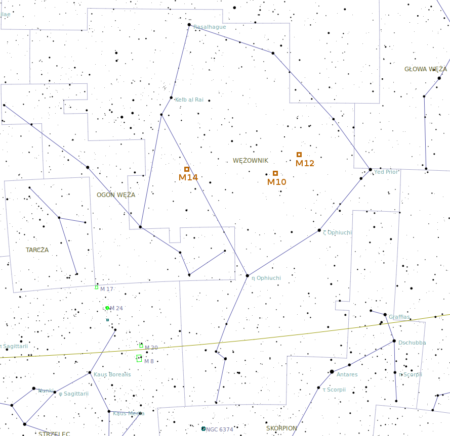

Niebo przez lornetkę - M10, M12 i M14 - Kuliste trio w sercu Wężownika
Konstelacja Wężownika z zaznaczonym położeniem gromad kulistych M10, M12 i M14.
Gdy znajdziemy M10, odnalezienie M12 nie powinno być żadnym problemem, bo centra obu gromad leżą od siebie tylko 3.5 stopnia. Przeglądowa lornetka klasy 7×50 czy 8×56, która ma typowo pole widzenia na poziomie 6.5–7.5 stopnia, pozwoli jednocześnie obserwować 30 Oph, M10 i M12. Patrząc przez taki instrument wyraźnie zobaczymy, że obie gromady różnią się swoim wyglądem od gwiazd ukazując się jako lekko rozmyte mgiełki z koncentracją wzrastającą ku centrum.
Najtrudniej odnaleźć M14. Znajduje się ona prawie dokładnie 10 stopni na wschód od M10. Będąc najsłabszą z całej trójki nie rzuca się łatwo w oczy nawet w lornetce klasy 7×50 czy 8×56. Znacznie łatwiej ją zlokalizować i odróżnić od gwiazd używając większych modeli przeglądowych w stylu 9×63 czy 10×70.

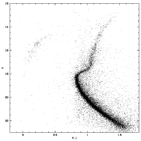

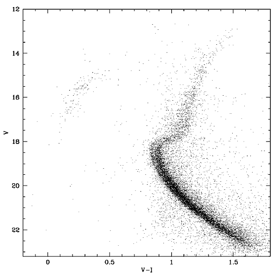

Jakie to ma praktyczne znaczenie? Powróćmy na chwilę do odcinka poświęconego gromadzie kulistej M13 i przypomnijmy sobie jak wyglądają diagramy barwa-jasność dla gromad kulistych i jak nazywamy widoczne na nich elementy.

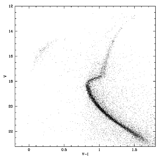

Spójrzmy teraz na diagram barwa-jasność uzyskany przy pomocy teleskopu klasy 1-metra i opublikowanego w pracy von Braun i in. (2002).
Diagram barwa-jasność dla gromady M12 zaprezentowany w pracy von Braun i in. (2002), ApJ, 124, 2067
Wszystko wygląda tutaj jak należy. Mamy ładny i wąski ciąg główny z pięknie zarysowanym punktem odejścia, który przechodzi gładko w gałąź podolbrzymów, a dalej w gałąź czerwonych olbrzymów. Widać też prawie równoległą do niej gałąź asymptotyczną oraz po lewej stronie diagramu zaginającą się ku dołowi gałąź horyzontalną.

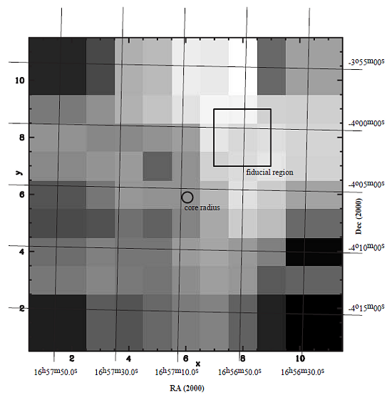

We wspominanej już pracy von Braun i in. (2002) autorzy byli nawet w stanie narysować mapę poczerwienienia międzygwiazdowego dla pola gromady M10. Wygląda ona następująco.
Mapa poczerwienienia międzygwiazdowego dla pola gromady M10 zaprezentowana w pracy von Braun i in. (2002), ApJ, 124, 2067
W najbardziej przysłanianym przez pył miejscu poczerwienienie wynosi aż EV-I=0.15 mag, co oznacza że jasność gwiazdy jest tam osłabiana o prawie 0.5 magnitudo, czyli o czynnik 1.5 raza! Z kolei w innym miejscu materia potrafi prawie w ogóle nie wpływać na blask gwiazd. Taka ekstynkcja różnicowa powoduje, że gwiazdy na obserwowanym diagramie barwa-jasność przesuwają się o różne wektory w zależności od tego, w której części nieba leżą. Stąd diagram dla M10 wygląda nie tak ładnie jak u gromad, dla których problem różnicowego poczerwienienia nie istnieje.
