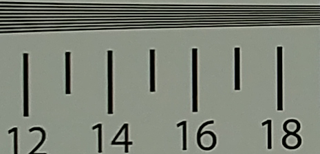

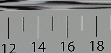

Na zakończenie prezentujemy wycinki zdjęć tablicy testowej (w formacie JPEG) w skali 1:1 z okolic centrum kadru.
2 mm f/2.4
LG G6 - Optyka
4 mm f/1.8
LG G6 - Optyka

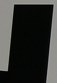

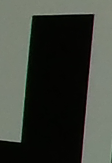

W tabelce poniżej prezentujemy w skali 1:1 wycinki zdjęć tablicy testowej przestawiające krawędzie czerni i bieli, dla surowych plików wywołanych programem dcraw.
2 mm f/2.4 4 mm f/1.8
LG G6 - Optyka LG G6 - Optyka

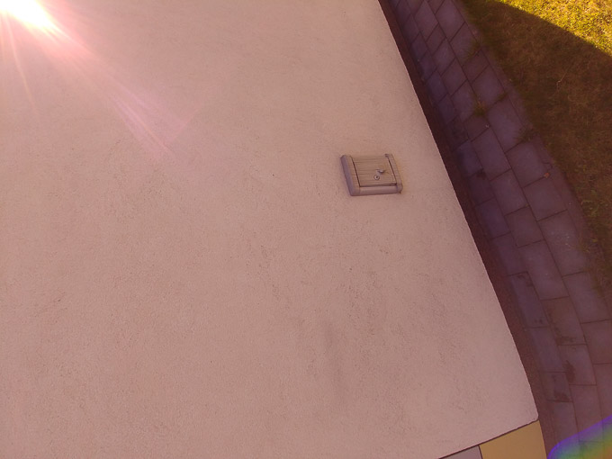

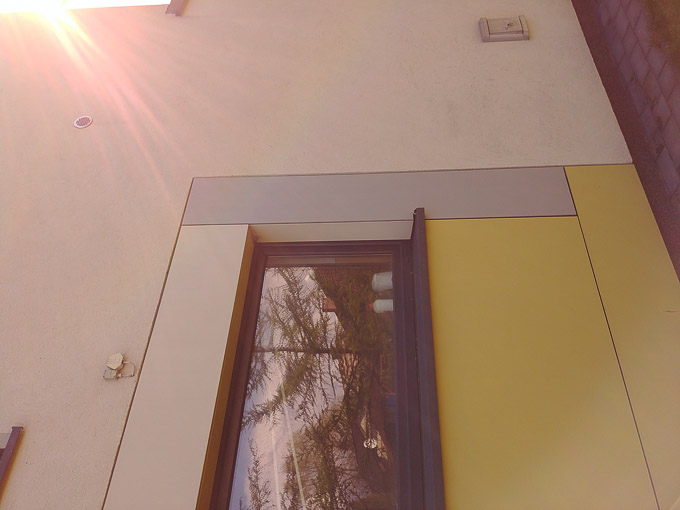

Odblaski
Odblaski są najbardziej dokuczliwe, gdy silne źródło światła umieszczone jest w pobliżu rogu kadru. Ogólnie jednak nie powinniśmy narzekać na fotografie wykonywane pod ostre światło.
LG G6 - Optyka
LG G6 - Optyka
