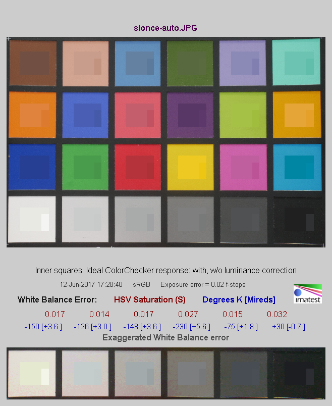

Pomiary skuteczności balansu bieli wykonujemy na 24-polowej tablicy kolorów X-Rite. Następnie wyliczamy parametry dC (odchylenie od właściwej barwy w przestrzeni L*a*b*, czyli wartość błędu, z jakim ocenił barwę aparat) oraz S (nasycenie barwy wyrażone w procentach). Poniżej w tabeli przedstawiamy wyniki dla przetestowanych przez nas ustawień balansu bieli.

Nie zauważyliśmy większych problemów w pracy balansu bieli w Lumiksie GX800. Tryb automatyczny przy naturalnym oświetleniu daje błędy koloru na rozsądnym poziomie, nierzadko nawet niższym niż ustawienia dedykowane. Tradycyjnie problem pojawia się przy świetle żarowym, dla którego automatyczny balans bieli daje obraz o wyraźnie ciepłym zabarwieniu, a to przekłada się oczywiście na sporą wartość błędu koloru. W tej sytuacji najlepiej skorzystać z ustawienia odpowiedniego wzorca. Nowy Lumix ma za to dużo większą tendencję do przesycania kolorów niż testowany przez nas wcześniej GF7. We wszystkich przypadkach parametr dC przekracza 100%.
Poniżej przedstawiamy szczegółowe wyniki naszych pomiarów.
Światło
Balans bieli
Światło: słoneczny dzień
Balans bieli: auto
