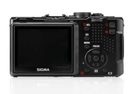

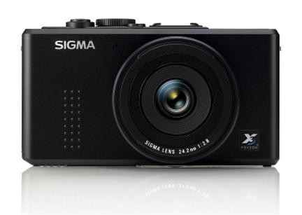

Sigma DP2x to zaprezentowany w dniu dzisiejszym aparat kompaktowy z 14-megapikselową matrycą FOVEON X3 (3 warstwy po 2652 × 1768 pikseli). Nowością w stosunku do modelu DP2s jest zastosowanie systemu AFE (Analog Front End) znanego z DP1x i lustrzanki SD15.
Sigma Corporation ma zaszczyt zaprezentować nowy kompaktowy aparat cyfrowy Sigma DP2x, wyposażony w 14-megapikselową matrycę FOVEON X3 (2,652 × 1,768 × 3 warstwy). Nowy aparat Sigma DP2x to najnowszy model z serii DP2, wyposażony w system AFE (Analog Front End) oraz superszybki autofokus. AFE jest także używany w aparacie kompaktowym DP1x oraz lustrzance SD15. System ten konwertuje pełną paletę barwną jaką zapisuje FOVEON X3 na sygnał cyfrowy. Pozwala to na zapis zdjęć wysokiej jakości, o nasyconych kolorach. Dodatkowo, nowy algorytm AF zapewnia szybką pracę autofocusa, zwiększając pewność fotografowania.

Obiektyw 24.2 mm F2.8
DP2x wyposażono w specjalnie dla niego zaprojektowany obiektyw 24.2 mm o przesłonie F2.8, będący odpowiednikiem ogniskowej 41 mm dla lustrzanki jednoobiektywowej 35 mm. Dwie sferyczne soczewki z formowanego szkła odpowiadają za najwyższą jakość zdjęć. Unikalne pokrycie redukuje odblaski i obraz wtórny. Obiektyw ten, w połączeniu z matrycą odpowiadającą wielkością matrycy lustrzanki, pozwala na uzyskanie naturalnej, małej głębi ostrości oraz atrakcyjnego efektu bokehu. -

DP2x wyposażony jest w 7 różnych trybów barwnych, różniących się nasyceniem, kontrastem itd., które można wykorzystywać w zależności od sytuacji zdjęciowej. Można wybrać takie programy jak: Portret, Krajobraz, Obraz, Standard, Neutralny, Czarno-Biały i Sepia. -
Duży 2.5-calowy wyświetlacz LCD
Duży wyświetlacz pozwala na oglądanie 100% kadru, aby fotograf łatwo i dokładnie potwierdził kompensację obrazu. -
