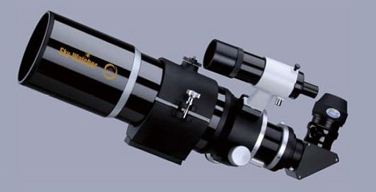

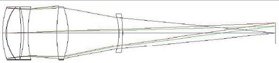

Najciekawszą, bo zupełnie nową konstrukcją, jest model o obiektywie 100 mm i ogniskowej 500 mm (światło f/5). To konstrukcja typu Petzvala z obiektywem składającym się z aż pięciu elementów. Co ważne, aż dwie soczewki wykonano ze szkła niskodyspersyjnego ED. Dzięki takiej konstrukcji refraktor ma dawać nie tylko obrazy pozbawione aberracji chromatycznej, sferycznej i astygmatyzmu, ale także mieć płaskie pole, a przez to idealnie nadawać się do astrofotografii.
Dzięki swoim parametrom refraktor jest mały i kompaktowy. Waży bowiem 7 kilogramów a jego długość po złożeniu wynosi tylko 435 mm.

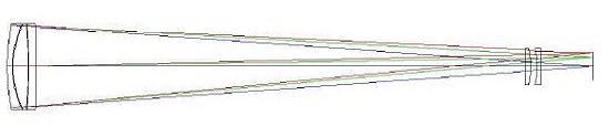

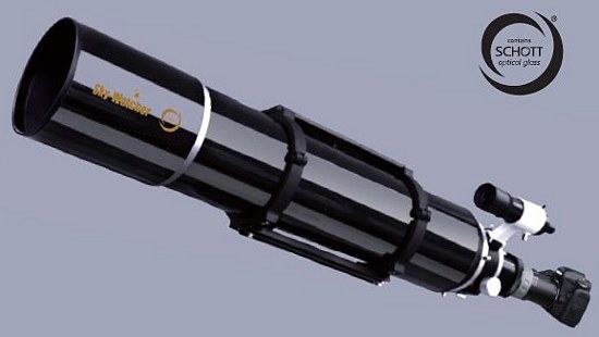

Dwa pozostałe refraktory mają średnice obiektywów 120 mm i 150 mm i są ciemniejsze, bo ich światłosiła wynosi f/7.0. Są jednak jaśniejsze od oferowanych wcześniej refraktorów ED tej firmy o obiektywach 100 i 120 mm, które miały światło w zakresie f/7.5-f/9.0.
Nie są to zupełnie nowe konstrukcje, ale raczej dodatkowo skorygowane korektorem modele znane na rynku już wcześniej. Obiektyw to znany z wcześniejszych konstrukcji tryplet ze szkłem ED. Przed ogniskiem znajduje się dodatkowo 2-elementowy korektor wypłaszczający pole, dzięki czemu instrument ma stać się doskonałym narzędziem w astrofotografii.
Trzy nowe refraktory mają charakteryzować się wysoką jakością wykonania, znaną z serii Equinox, oraz mieć 2-calowe wyciągi okularowe.
