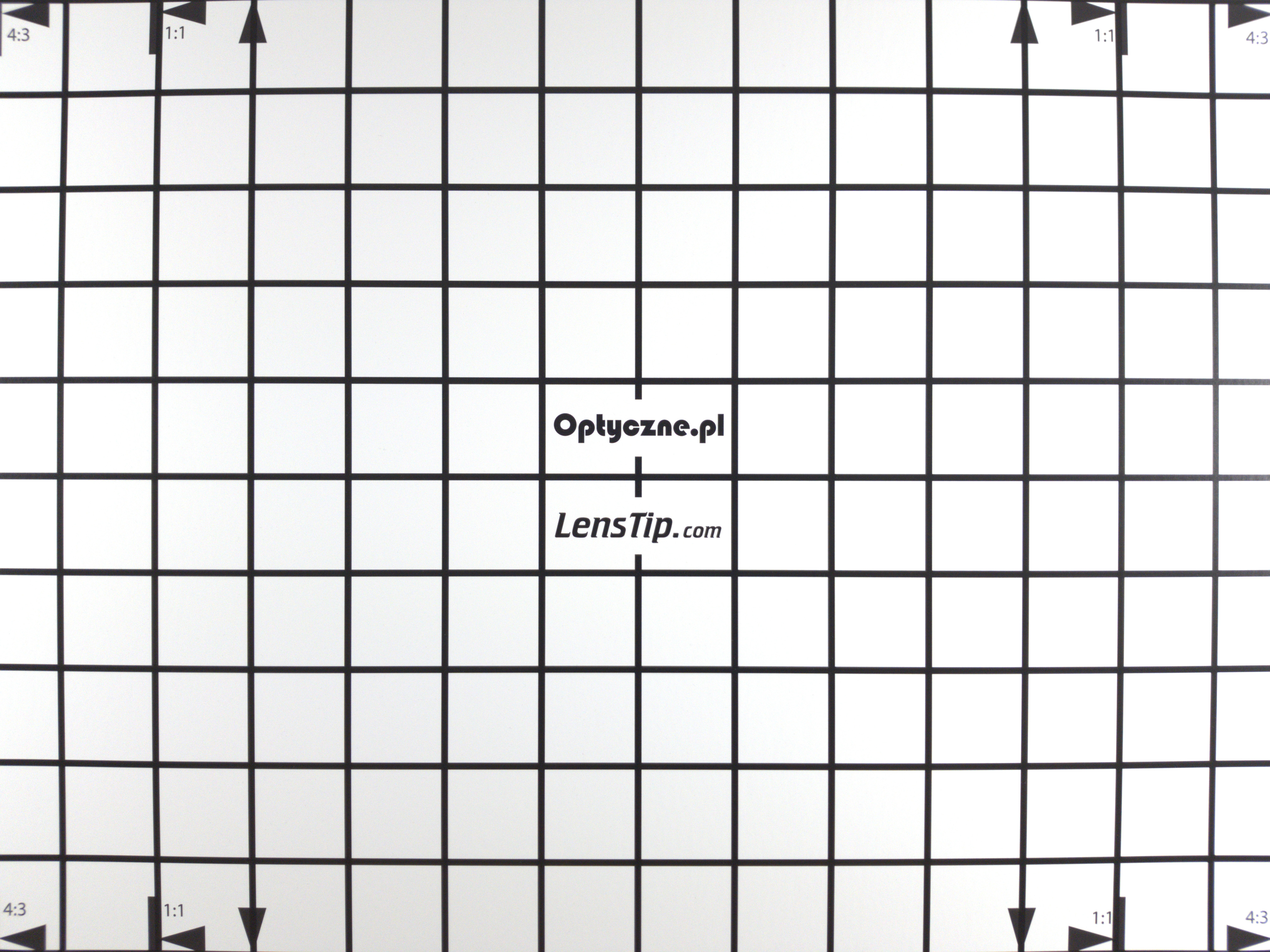

Dystorsja
Wartości dystorsji, które osiągnęliśmy w pomiarach to „beczka” na poziomie 1.42% i 1.43%, odpowiednio dla formatu JPEG i RAW. Są to wartości dwukrotnie większe niż te, które notowaliśmy w przypadku poprzednika, mimo, że dystorsja jest mniej zauważalna. Jest to związane z faktem, że w przypadku Galaxy S7 obserwowaliśmy dystorsję falistę i prezentowaliśmy uśredniony pomiar, z kolei w Galaxy S8 obserwować możemy, książkowe wręcz, zniekształcenie beczkowate. Odnośnie charakterystyki zniekształcenia warto wspomnieć, że w okolicach centrum kadru jest ono praktycznie niezauważalne i zaczyna być widoczne bliżej brzegu kadru. Dobrze to widać na zdjęciach tablicy testowej, które prezentujemy poniżej.
JPEG
Samsung Galaxy S8 Plus - Optyka
RAW
