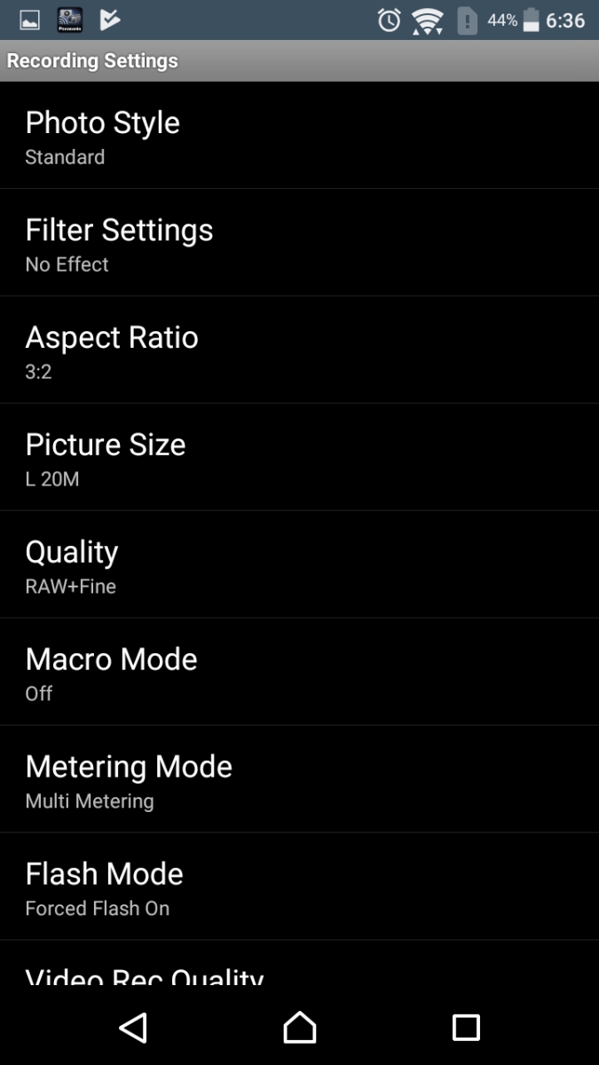

Poza tym, aparat oferuje szybkie menu, które daje dostęp do większości istotnych ustawień z pozycji fizycznego przycisku na tylnym panelu. Przekręcając pokrętło tylne, wybieramy element na ekranie. Wciśnięcie pokrętła uaktywni możliwość zmiany parametru danego elementu. Ponownie kręcąc tylną rolką, wybieramy żądane ustawienie.
W menu ustawień własnych wybrać możemy elementy wyświetlające się na konkretnych pozycjach menu szybkiego. Q.Menu dostępne jest jako osobny widok ekranu lub w postaci pozycji wyświetlanych u góry i u dołu ekranu włączonym podglądem live view.
W trybie podglądu na żywo możliwe jest przełączanie informacji wyświetlanych na ekranie – służy do tego przycisk DISP.. Dostępne opcje to:

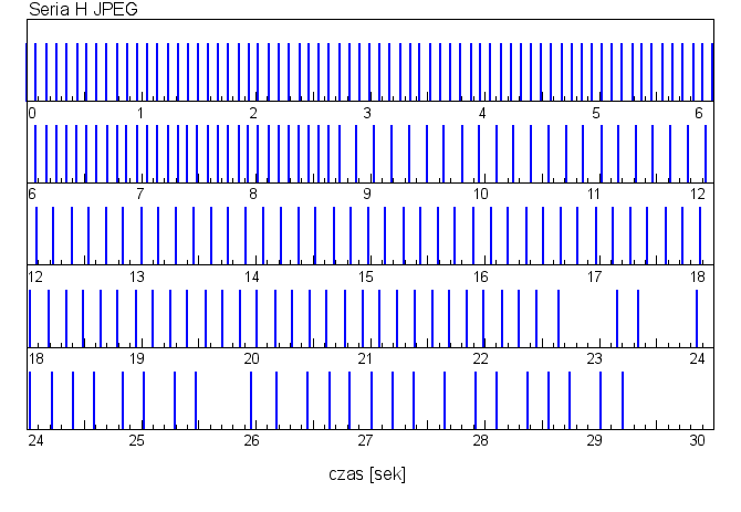

Zdjęcia seryjne

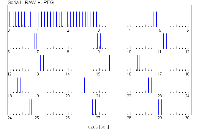

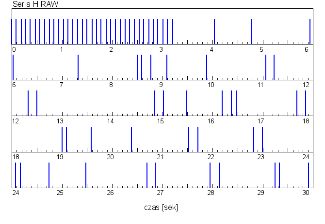

Test możliwości aparatu w tym zakresie wykonaliśmy z kartą SanDisk SDHC UHS-II Extreme PRO 16 GB 1867x, przy czułości wynoszącej 1600 ISO i migawce 1/1000 sekundy. Zdjęcia w formacie RAW zajmowały około 22.4 MB, a pliki JPEG w najwyższej jakości i formacie 3:2 około 6.8 MB.
Panasonic Lumix DMC-FZ2000 - Użytkowanie i ergonomia
W przypadku zdjęć JPEG, aparat utrzymywał maksymalną prędkość przez prawie 9 sekund, a prędkość wynosiła 11.5 kl/s. Można to uznać za bardzo dobry wynik. Następnie aparat zwolnił, oferując wciąż niezłe 6 kl/s. W trybie RAW maksymalną prędkością możemy cieszyć się nieco ponad 3 sekundy – a wynosi ona 11 kl/s. Potem prędkość wyraźnie spada. Z podobną charakterystyką mamy do czynienia przy zdjęciach RAW + JPEG. Tam bowiem bufor zapełnia się po 3 sekundach, a następnie migawka wyzwalana jest bardzo nieregularnie. Przez owe 3 sekundy prędkość trybu seryjnego wynosi 11 kl/s.

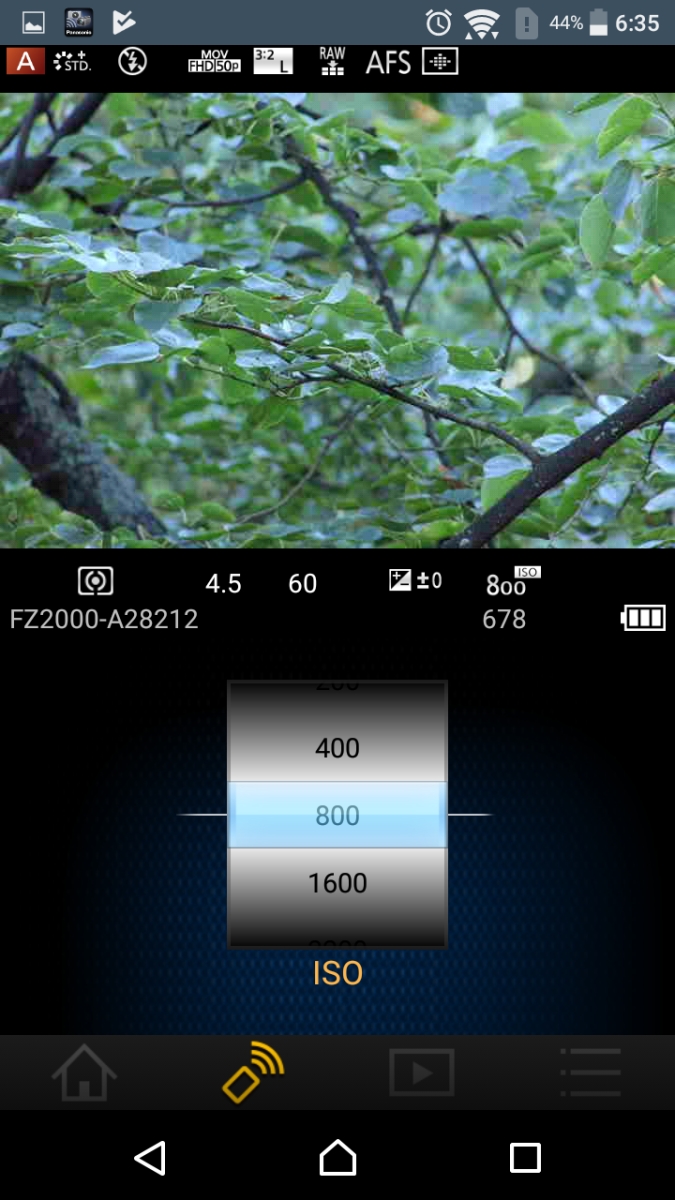

Wbudowana lampa może też sterować zewnętrznymi w trybie bezprzewodowym. Lampy te można podzielić na 3 grupy, a każdej z nich przypisać niezależnie tryb (TTL, Auto, M) oraz kompensację ekspozycji.

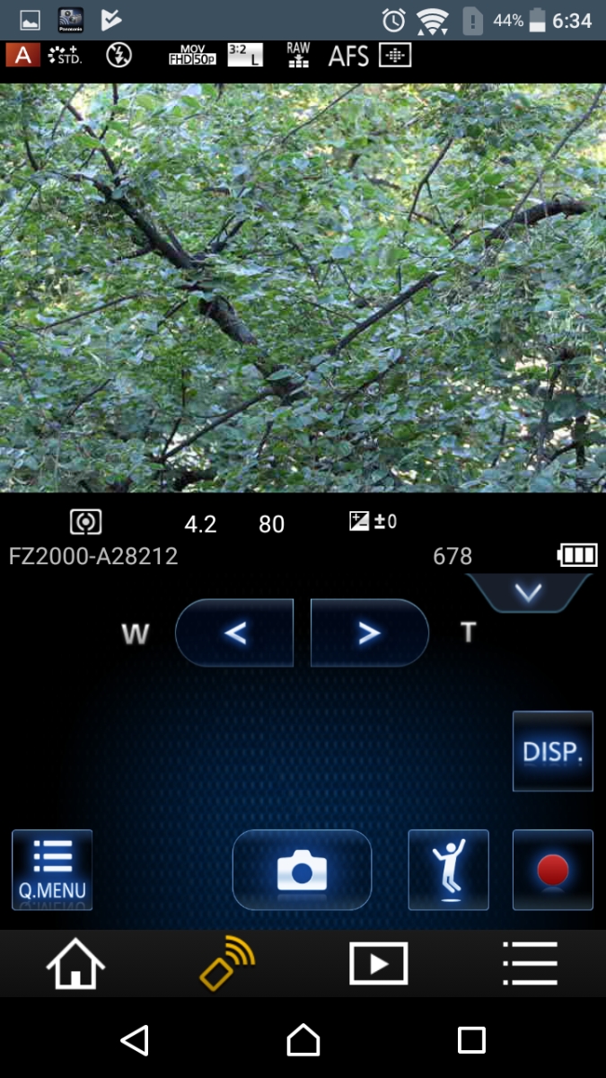

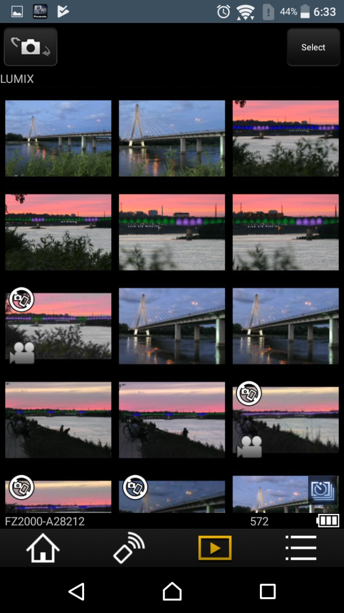

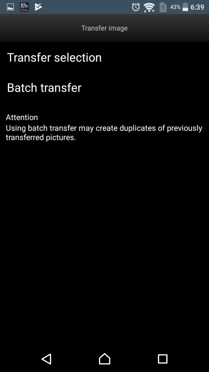

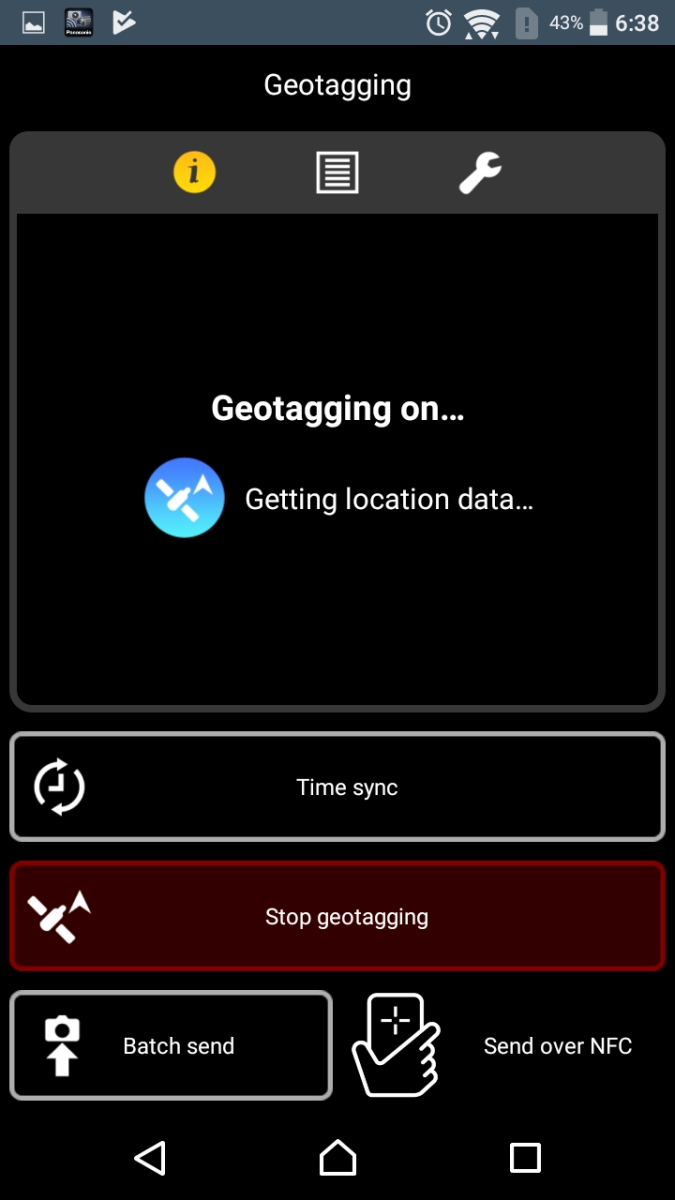

    Łączność Wi-Fi
    Panasonic FZ2000 wyposażony został w moduł Wi-Fi/Bluetooth – zabrakło jednak łączności NFC. Wi-Fi pozwala na bezprzewodową komunikację bezlusterkowca z urządzeniami takimi jak smartfon czy tablet za pomocą aplikacji mobilnej Panasonic Image App, dostępnej na platformę Android oraz iOS. Aplikacja pozwala na geotagowanie zdjęć (przy obecności w urządzeniu mobilnym modułu GPS), przesyłanie obrazów do pamięci urządzenia lub na serwisy społecznościowe oraz, przede wszystkim, zdalną obsługę aparatu. Mamy możliwość wykonywania zdjęć, a także nagrywania filmów. W obu tych przypadkach możliwe jest sterowanie z poziomu aplikacji wszystkimi parametrami ekspozycji, regulowanie jakości i formatu zdjęć i filmów a nawet wybieranie punktu ostrości za pomocą pola wyświetlającego obraz „widziany” przez aparat na ekranie. Istnieje także rozbudowana opcja przeglądania zdjęć i filmów na ekranie urządzenia mobilnego, przy czym mamy możliwość oglądania obrazów zarejestrowanych na konkretnej karcie z dwóch umieszczonych w gnieździe. Ciekawostką jest możliwość wyzwolenia migawki podczas podskoku – wymagane do tego jest jednak urządzenie wyposażone w akcelerometr.
    Panasonic Lumix DMC-FZ2000 - Użytkowanie i ergonomia Panasonic Lumix DMC-FZ2000 - Użytkowanie i ergonomia Panasonic Lumix DMC-FZ2000 - Użytkowanie i ergonomia Panasonic Lumix DMC-FZ2000 - Użytkowanie i ergonomia
    Jeżeli chodzi o szybkość działania aplikacji i łączność z testowanym aparatem, nie zauważyliśmy żadnych problemów. Aplikacja działa płynnie, jest intuicyjna i nie potrzeba wiele czasu, by rozeznać się we wszystkich możliwościach, jakie oferuje. Operacje takie jak zmiana parametrów ekspozycji czy wybór punktu ostrości zachodzą momentalnie. Podczas obsługi aparatu przez smartfon nie zarejestrowaliśmy żadnych niepożądanych opóźnień ani zawieszeń.
    Funkcjonalność modułu Wi-Fi testowaliśmy korzystając ze smartfona Sony Xperia XA, udostępnionego przez firmę Sony.
