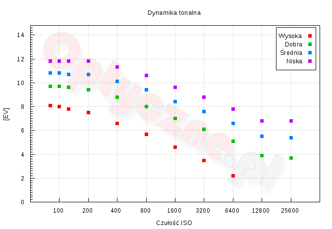

Dla czułości ISO 125 dynamika tonalna dla kryterium SNR=10 osiąga wartość 7.8 EV. Jest to nieco lepszy wynik, niż w poprzedniku testowanego aparatu. Dla kryterium SNR=1 natomiast, dynamika dla tej nastawy ISO wynosi 11.8 EV, a więc aparat praktycznie w pełni wykorzystuje 12-bitowy przetwornik. Niefizyczne zachowanie można dostrzec tylko dla ostatniej, programowej wartości ISO 25600. Dla porównania, Sony RX10 II osiągnął dla wysokiej jakości obrazu wynik 8 EV, a dla niskiej 12 EV. Canon G7 X Mark II natomiast zanotował kolejno 8.1 EV oraz 12.7 EV – należy jednak pamiętać, że zastosowano w nim 14-bitowe przetwarzanie danych, zatem bezpośrednie porównanie rezultatów wszystkich kompaktów jest niemożliwe.
Poniżej przedstawiamy pełne wykresy SNR wygenerowanie na podstawie wykonanych pomiarów dla wszystkich czułości aparatu:
Panasonic Lumix DMC-FZ2000 - Właściwości matrycy
0 na osi OX oznacza maksymalną wartość, którą aparat może zapisać w pliku RAW. Na prawej osi OY oznaczyliśmy miejsca dla kryteriów SNR= 10, 4, 2 i 1. Przy pomocy tego wykresu każdy może oszacować dostępną dynamikę dla wybranej przez siebie minimalnej użytecznej jakości. Wystarczy poprowadzić poziomą linię wzdłuż wybranego kryterium i odczytać wartość na osi OX, dla której linia ta przecina się z wykresem dla odpowiedniej czułości. Gdy np. uznamy za kryterium minimalnej użytecznej jakości 12 dB dla ISO 800, widzimy, że dynamika sięga wartości 8 EV.
