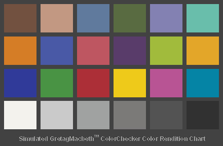

BALANS BIELI - Wykonujemy zdjęcia tablicy kolorów GretagMacbeth (poniżej) w trybie balansu bieli Auto, zmieniając rodzaj oświetlenia, a także dobierając balans bieli adekwatny do zastosowanego oświetlenia. Zdjęcia analizowane są za pomocą procedury Colorcheck programu Imatest.
Jak testujemy cyfrowe aparaty kompaktowe? - Ocena właściwości matrycy
W ten sposób otrzymujemy porównanie kolorów jakie odwzorowuje aparat przy danym balansie bieli i oświetleniu z naturalnymi kolorami tablicy. Rezultaty przedstawione są w postaci tablicy na której można bezpośrednio porównać kolor wzorcowy z wynikową barwą zarejestrowaną przez aparat, oraz tablicy przestrzeni kolorów Lab z zaznaczonymi błędami jakie popełnił aparat przy odwzorowaniu danej barwy.
