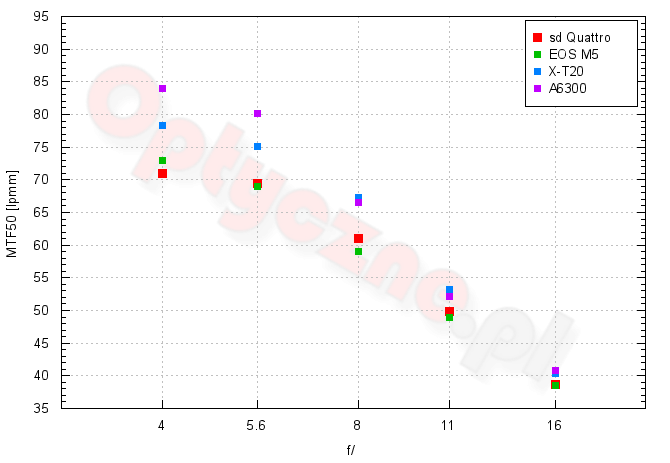

Rozdzielczość matrycy
Rozdzielczość matrycy wyznaczyliśmy w oparciu o funkcję MTF50, a pomiarów dokonaliśmy standardowo na niewyostrzonych plikach DNG, które uprzednio konwertujemy do formatu TIFF przy pomocy programu dcraw. Aby uciec od aberracji optycznych, mierzymy wartości MTF50 tylko dla zakresu przysłon f/4.0–f/16, w którym głównym czynnikiem ograniczającym osiągi obiektywu jest dyfrakcja. Warto również przypomnieć, że na każdej przysłonie wykonujemy od kilkunastu do kilkudziesięciu zdjęć (zarówno z autofokusem, jak i z ręcznym ustawianiem ostrości), po czym wybieramy najlepsze. W tej części testu także wykorzystaliśmy obiektyw Sigma A 30 mm f/1.4 DC HSM, a najwyższe wyniki prezentujemy na poniższym wykresie.
Sigma sd Quattro - Rozdzielczość
Na pierwszy rzut oka osiągi Sigmy sd Quattro odstają nieco od konkurencji. Należy jednak pamiętać, że Sigma generuje obrazy 19.6-megapikselowe, natomiast w przypadku konkurencji są to zdjęcia 24-megapikselowe. W związku z tym, sd Quattro nie wypada wcale źle, choć szczerze mówiąc liczyliśmy na nieco więcej. Warto jeszcze zwrócić uwagę na dysproporcję pomiędzy wynikami uzyskanymi na podstawie plików JPEG i RAW. Dla tych pierwszych, maksimum wynosi 4910 lw/ph (głównie dzięki wyostrzaniu), natomiast w RAW-ach – już tylko 2200 lw/ph.

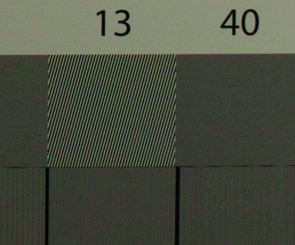

Zobaczmy jeszcze, czy na zdjęciach tablicy testowej zobaczymy efekt mory. Spójrzmy na poniższy wycinek.
Nie zauważamy klasycznych prążków mory, choć zakłócenia w postaci zielonkawych plam są widoczne. Trudno jednak stwierdzić, jakie są przyczyny ich występowania.
