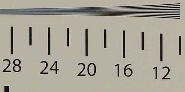

Olympus E-PL1, JPEG, f/2.8

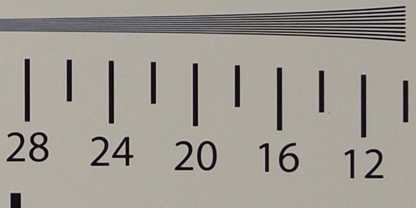

Olympus E-PL1, JPEG, f/4.0
