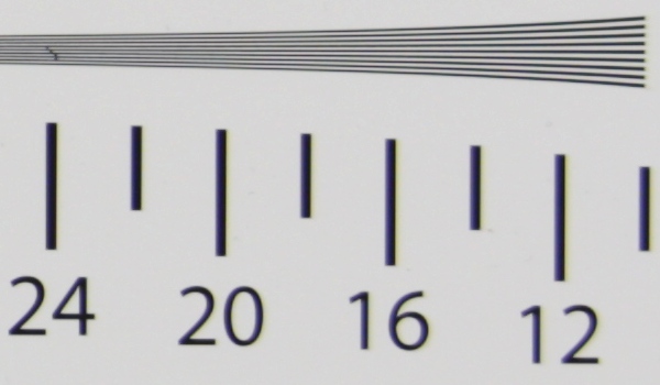

Na zakończenie tego rozdziału, tradycyjnie prezentujemy wycinki zdjęć naszej tablicy do testowania rozdzielczości pobrane z plików JPEG.
Canon 5D MkIII, JPEG, 22 mm, f/2.8
Tokina AT-X PRO FX SD 16-28 mm f/2.8 (IF) - Rozdzielczość obrazu

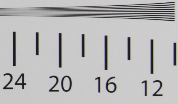

Canon 5D MkIII, JPEG, 22 mm, f/4.0
