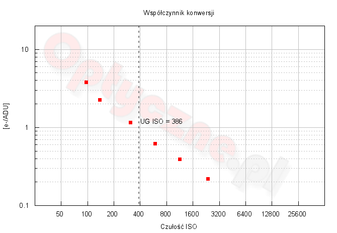

Współczynnik konwersji i wzmocnienie jednostkowe
Poniżej przedstawiamy współczynnik konwersji (ang. conversion gain) matrycy wyznaczony dla różnych nastaw ISO. Parametr ten definiuje liczbę elektronów przypadających na jednostkę kwantyzacji przetwornika ADC (tzw. ADU, ang. ADC unit). Analiza tych danych pozwala określić tzw. wzmocnienie jednostkowe, czyli cechę charakterystyczną każdej matrycy definiującą czułość, dla której współczynnik konwersji jest równy 1 – to znaczy wartość z przetwornika ADC pokazuje wprost liczbę przetworzonych elektronów.
Współczynnik konwersji wyznaczyliśmy w oparciu o serię zdjęć tablicy Kodak Q-14. Pomiarów dokonaliśmy na surowych plikach przekonwertowanych uprzednio do 48-bitowych TIFF-ów bez demozaikowania. Dane na wykresie zostały zaprezentowane w punktach odpowiadających realnym czułościom matrycy, a wyniki odwzorowują średnią wartość z wszystkich grup senseli.
Canon PowerShot G1 X Mark III - Właściwości matrycy
Dla najniższej czułości na jedną jednostkę kwantyzacji przetwornika ADC przypadają 4 elektrony. Przy 14-bitowym przetworniku daje to pojemność studni potencjałów (ang. full well capacity) na poziomie 66 ke–. Jest to stosunkowo wysoki wynik.
Z wykresu odczytać możemy, że punkt wzmocnienia jednostkowego wypada dla ISO 386 (czyli powyżej nastawy aparatu ISO 400) – a więc wyżej, niż w poprzedniku. Wyższe czułości są zatem całkowicie sztucznie wytwarzane na drodze programowej, w związku z czym nie ma żadnego zysku ze stosowania takiej obróbki w aparacie. Dokładnie takie same wyniki uzyskamy fotografując na niższej czułości i w komputerze odpowiednio zwiększając ekspozycję.

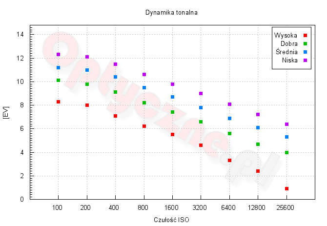

Dynamika tonalna
Dynamikę tonalną wyznaczyliśmy w oparciu o serię zdjęć tablicy Kodak Q-13. Pomiary wykonaliśmy na surowych plikach przekonwertowanych uprzednio do 48-bitowych TIFF-ów bez demozaikowania. Na wykresie przedstawiamy wartości zakresu tonalnego dla wysokiej, dobrej, średniej i niskiej jakości obrazu. Odpowiada to stosunkom sygnału do szumu na poziomie 10, 4, 2 i 1.
Wykres pokazuje, że dla czułości bazowej otrzymujemy dynamikę na poziomie 8.2 EV. Jest to wartość niższa, niż w aparatach 77D oraz 800D, w których zastosowano ten sam przetwornik i jednocześnie znacznie wyższa od rezultatu poprzednika. Warto porównać wynik G1 X Mark III do wyników zanotowanych przez Lumix LX100 oraz Fujifilm X-100F. Aparaty zanotowały kolejno 8 EV oraz 8.4 EV.
Jeżeli rozważymy kryterium słabej jakości, to dowiemy się, że aparat notuje wynik nieznacznie przekraczający 12 EV. Oznacza to, że stosowanie 14-bitowego przetwornika jest dość dyskusyjne i podbija jedynie wagę plików RAW.

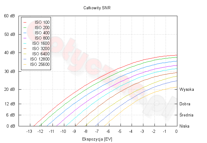

Poniżej przedstawiamy pełne wykresy SNR wygenerowane na podstawie wykonanych pomiarów dla wszystkich czułości aparatu.
0 na osi OX oznacza maksymalną wartość, którą aparat może zapisać w pliku RAW. Na prawej osi OY oznaczyliśmy miejsca dla kryteriów RMS = 10, 4, 2 i 1. Przy pomocy tego wykresu każdy może oszacować dostępną dynamikę dla wybranej przez siebie minimalnej użytecznej jakości. Wystarczy poprowadzić poziomą linię wzdłuż wybranego kryterium i odczytać wartość na osi OX, dla której linia ta przecina się z wykresem dla odpowiedniej czułości. Gdy np. uznamy za kryterium minimalnej użytecznej jakości 20 dB dla ISO 200, widzimy, że dynamika sięga wartości 8 EV.
