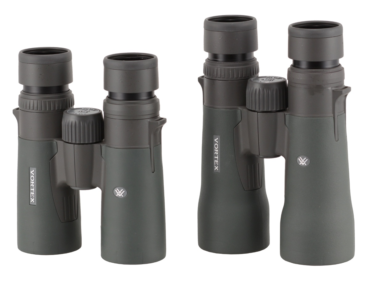

Seria Vortex Razor HD zadebiutowała na rynku w roku 2012 i przez kilka lat była najwyższą jakościowo-cenową linią tej amerykańskiej marki. W 2019 roku została ona zdetronizowana przez modele Razor UHD, wciąż jednak pozostając w ofercie firmy.
Linia obejmuje cztery dachowopryzmatyczne lornetki o parametrach 8×42, 10×42, 10×50 i 12×50. Jako że przez kilka lat była to seria topowa, producent nie żałował tam technologii z najwyższej półki. Podobnie jak w trochę niższej serii Viper HD mamy tutaj soczewki niskodyspersyjne HD, ale cały układ obiektywu jest jeszcze lepiej skorygowany na aberrację chromatyczną, bo uzyskuje od producenta oznaczenie APO, co ma sugerować zachowanie w pełni apochromatyczne.
Mamy też oczywiście do czynienia z wielowarstwowymi powłokami XR Plus Fully Multi-Coated, które nałożono na wszystkie granice powietrze-szkło. Dodatkowo na pryzmatach Schmidta-Pechana nałożono wielowarstwowe powłoki dielektryczne oraz powłoki fazowe. Co więcej, na zewnętrznych soczewkach znajdują się powłoki hydrofobowe ArmorTek, których zadaniem jest ochrona przez zarysowaniem oraz przywieraniem brudu i tłuszczu.

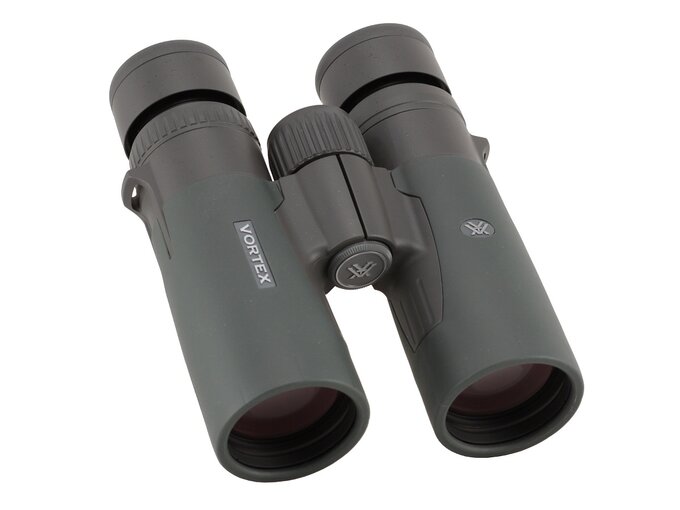

Obudowa jest wykonana z kompozytów magnezowych i obita wysokiej jakości gumą, która ma dobrze przylegać do rąk. Lornetka jest wypełniona argonem i wodoodporna. Kupujący dostaje w zestawie komplet dekielków, pasek, gustowny futerał oraz szelki. Produkt objęty jest wieczystą gwarancją producenta.

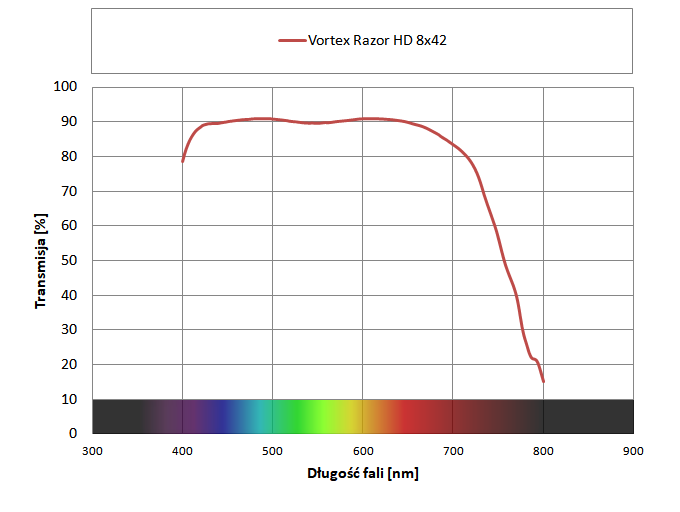

Odwzorowanie bieli Świetny, bardzo płaski wykres transmisji. Prawie idealne odwzorowanie kolorów. 4.9 / 5.0 pkt

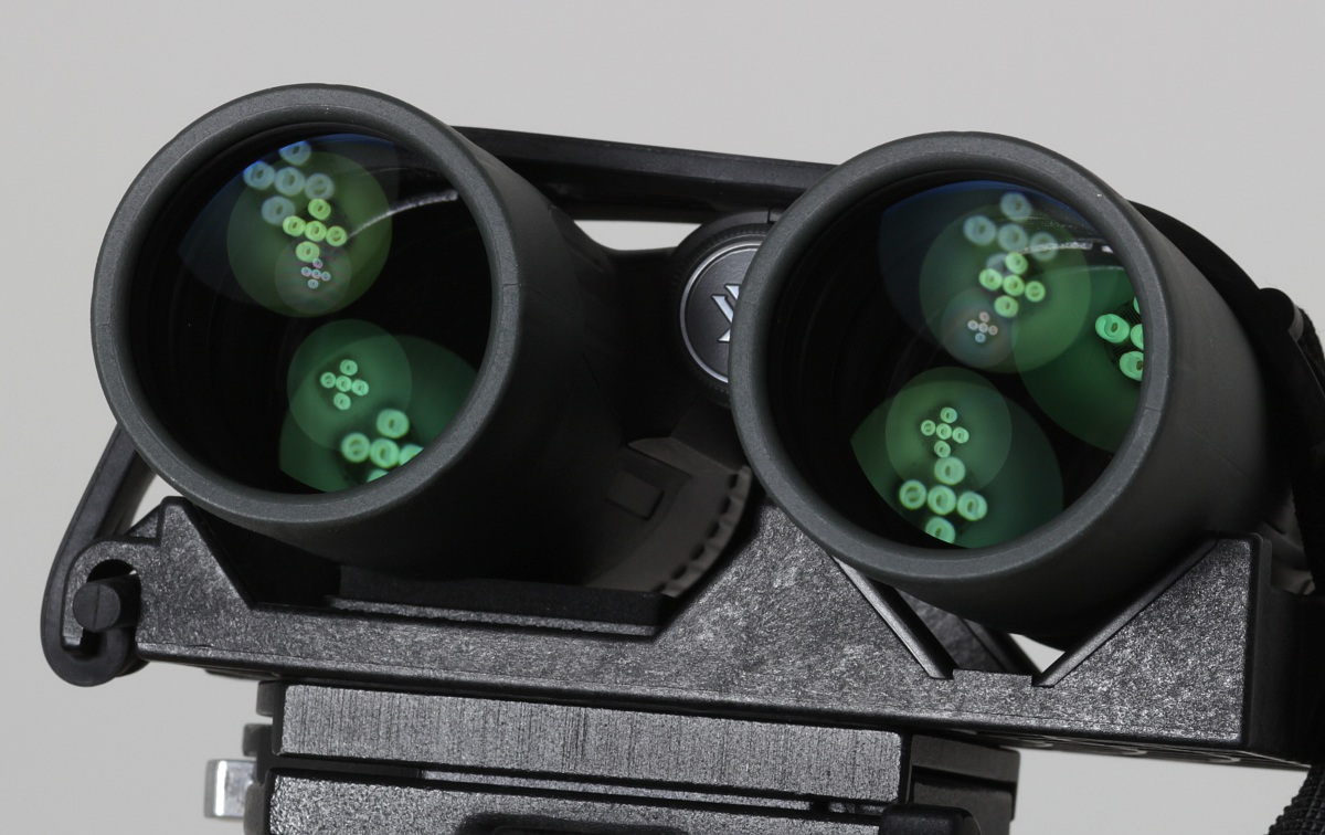

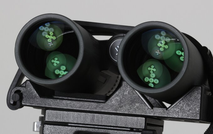

Wewnętrzne odblaski
Lewy: Prawy:
Vortex Razor HD 8x42 - Wewnętrzne odblaski - Lewy Vortex Razor HD 8x42 - Wewnętrzne odblaski - Prawy
Zauważalna „łezka” i jaśniejszy łuk pod źrenicą wyjściową. Trochę gorzej niż w modelu 10×42.
3.6 / 5.0 pkt

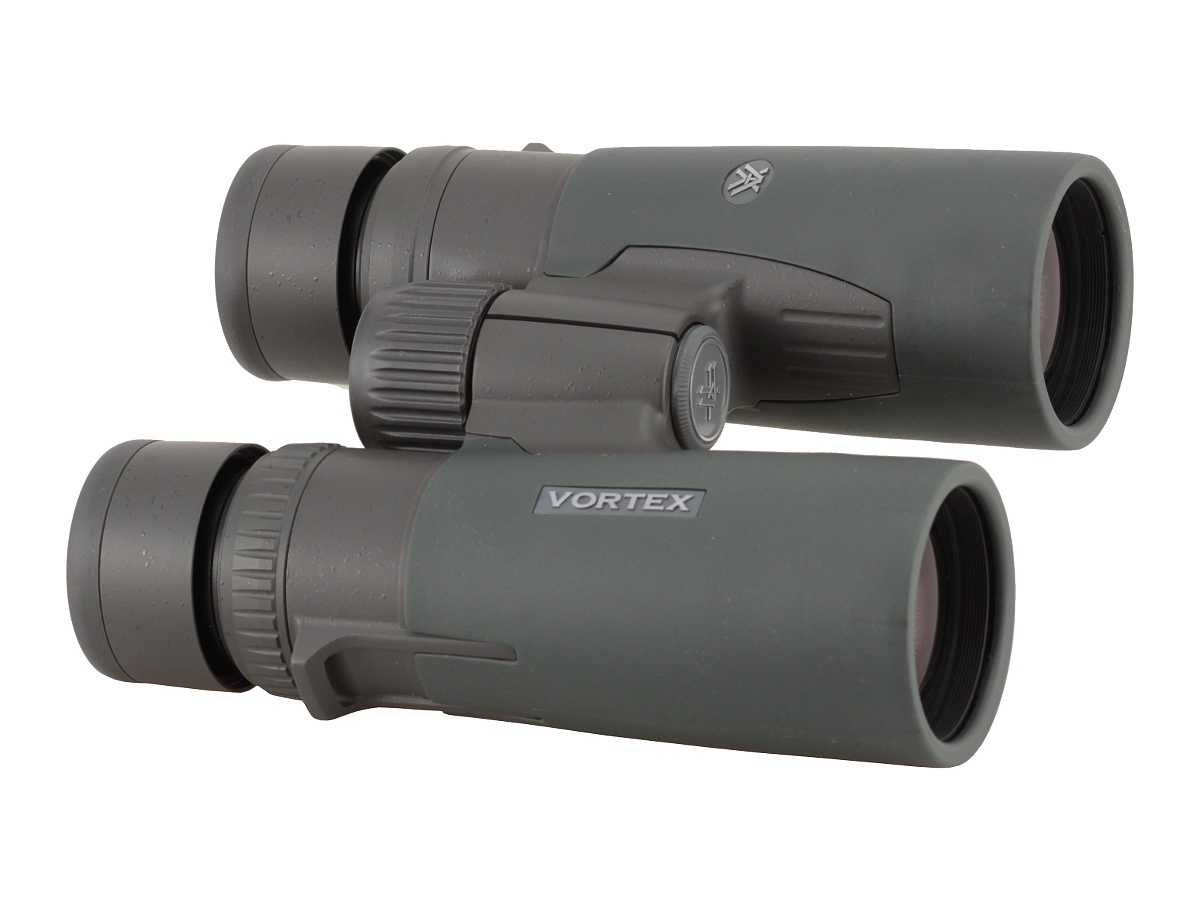

Obudowa Solidna, a jednocześnie zgrabna i bardzo ładna – projektant zrobił świetną robotę, bo lornetka przyciąga wzrok. Brawa za design. Jest też dość kompaktowa, jak na klasę 42 mm. Bardzo dobrze leży w ręku i przy oku. Komfort patrzenia przez nią jest świetny – od razu wszystko pasuje. Obita dobrej klasy gumą, która świetnie przylega i przy obiektywach odstaje tylko minimalnie. Gumowane muszle okularowe o czterech stopniach regulacji. Wyprodukowana na Filipinach. 7.8 / 8.0 pkt
Ogniskowanie Duża, wygodna i karbowana śruba centralna. Pracuje płynnie i z prawidłowym oporem. Pełen przebieg wymaga obrotu o kąt 570. Odsuwany i karbowany pierścień do korekty dioptrażu umieszczony na prawym okularze. Rusza zewnętrzną soczewką. 4.5 / 5.0 pkt

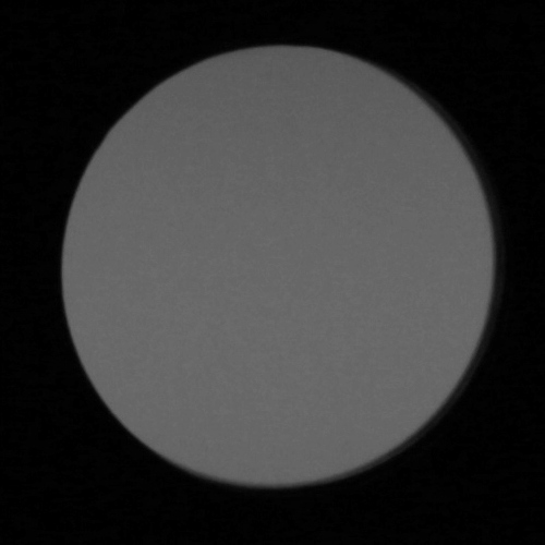

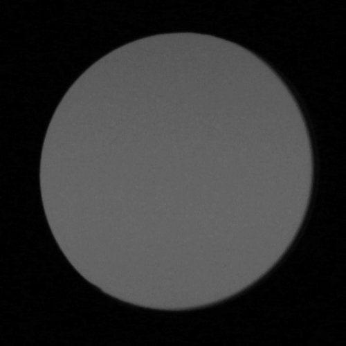

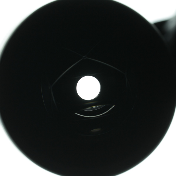

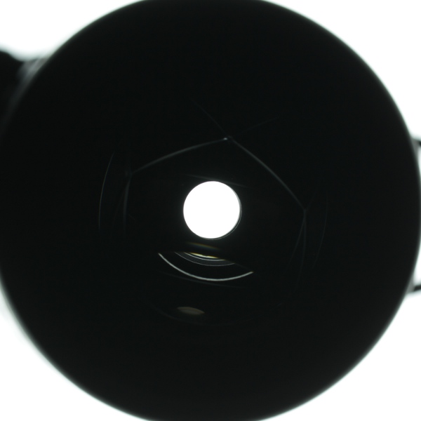

Winietowanie centralne
Lewy: Prawy:
Vortex Razor HD 8x42 - Winietowanie centralne - Lewy Vortex Razor HD 8x42 - Winietowanie centralne - Prawy
OL: 3.27%, OP: 4.61%
3.5 / 8.0 pkt

    Czy przetestowano lornetkę z lepszą transmisją ? Ja nie trafiłem w moich poszukiwaniach.
  17. Jan55
    Jan55 30 maja 2024, 10:56
    sektoid...napisał "Czy przetestowano lornetkę z lepszą transmisją ?"
    Z tak płaskim wykresem w tak szerokim zakresie transmisji, ja też nie znalazłem w testach Optycznych. Ten wykres przypomina wykres transmisji CLCB 8x30, tyle, że wykres CLCB w przedziale 600-700 nm, jest ciut krótszy.
    Razor HD 8x42 i CLCB 8x30, to chyba w tej chwili, dwie lornetki z tak płaskimi wykresami transmisji i w tak szerokim zakresie.
  18. _Tomek_
    _Tomek_ 30 maja 2024, 12:05
    Lepiej wypada Zeiss Victory HT 8x54:
    A poza Optycznymi np. Victory HT 8x42:
    oraz (to chyba najlepszy wykres transmisji jaki kojarzę) nowy Swarovski Habicht 7x42:
