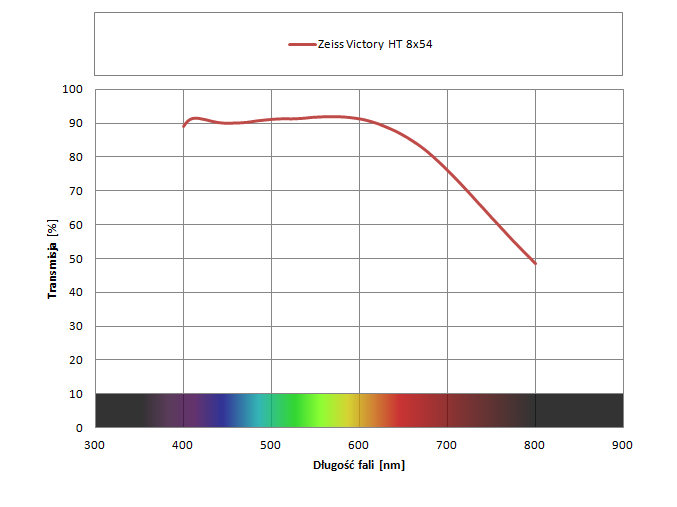

Odwzorowanie bieli Obraz jasny, czysty, praktycznie bez żadnych zafarbów. Wykres transmisji bardzo płaski. 4.9 / 5.0 pkt

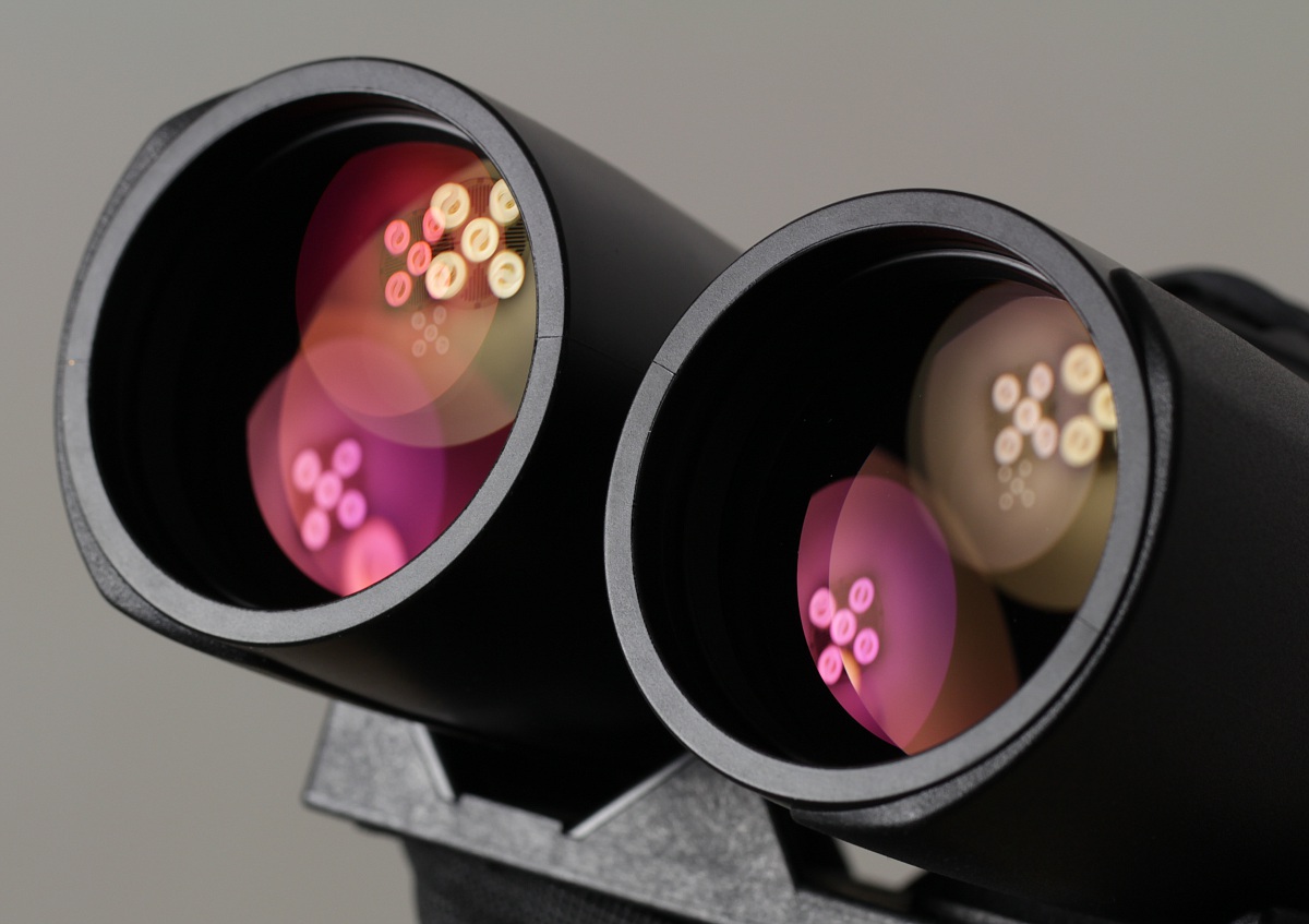

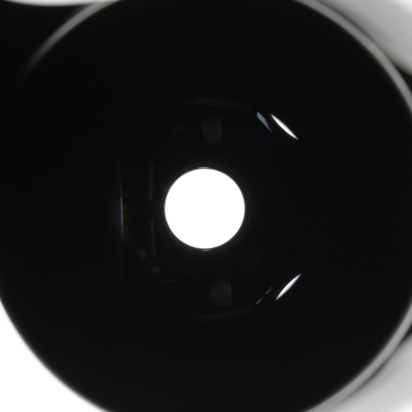

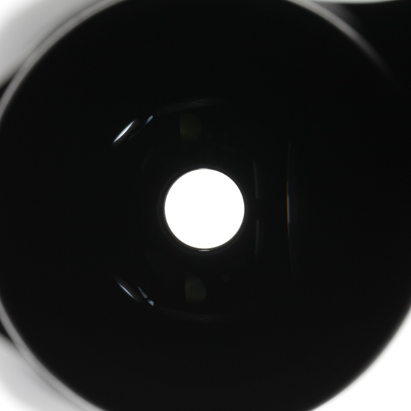

Wewnętrzne odblaski
Lewy: Prawy:
Carl Zeiss Victory HT 8x54 - Wewnętrzne odblaski - Lewy Carl Zeiss Victory HT 8x54 - Wewnętrzne odblaski - Prawy
Przy samej źrenicy ciemno, ale na krawędziach okularu widoczne niewielkie fałszywe źrenice. Na latarniach lekkie spajki i duszki.

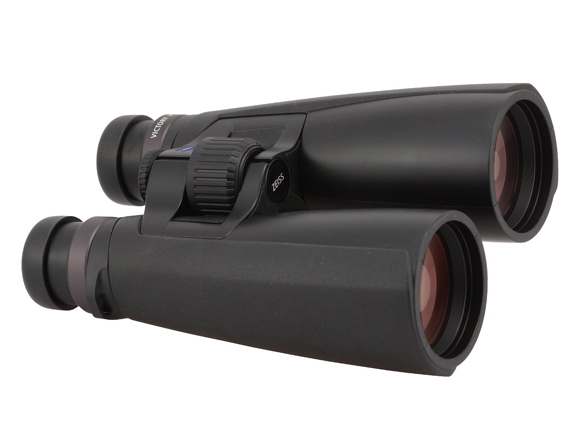

Obudowa Gustowna i wcale nie za duża jak na tę klasę sprzętu. Obita dobrej jakości gumą, która ma inną teksturę po stronie zewnętrznej, aby ułatwić uchwyt. Dobrze leży przy oku i w ręku. Nic nie odstaje, żadnych zastrzeżeń. Wyprodukowana w Niemczech. 8 / 8.0 pkt
Ogniskowanie Duża, wygodna i dobrze leżąca pod palcem śruba centralna. Pracuje płynnie lecz z niewielkim ale wciąż w pełni akceptowalnym oporem. Zakres pracy aż 650 stopni. Ogniskowanie indywidualne poprzez click-stop na osobnej małej śrubie, po drugiej stronie mostka. Nic nie rusza się na zewnątrz. 5 / 5.0 pkt

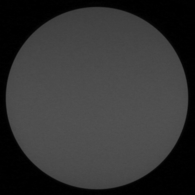

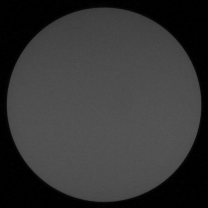

Winietowanie centralne
Lewy: Prawy:
Carl Zeiss Victory HT 8x54 - Winietowanie centralne - Lewy Carl Zeiss Victory HT 8x54 - Winietowanie centralne - Prawy
OL: 0.29%, OP: 0.61%
7.5 / 8.0 pkt

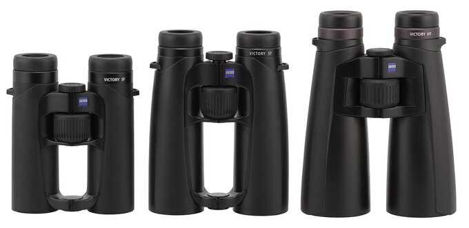

Firma Zeiss zawsze miała bogatą ofertę lornetek nocnych o parametrach 8x56. Najpierw na rynku pojawił się model Dialyt, który w różnych wersjach był produkowany w latach 1968-2016. Od 1994 roku zaczął mu towarzyszyć model Design Selection, a potem kolejne wcielenia serii Victory. W pewnym momencie, po wprowadzeniu modeli Conquest, Zeiss miał aż trzy lornetki 8x56 w swojej ofercie. Podsumowanie podstawowych własności wspominanych modeli prezentuje niniejsza tabela.
Zeiss Victory SF 8x32, Zeiss Victory SF 8x42 i Zeiss Victory HT 8x54.
To co wyróżniało Zeissa na tle konkurentów, to pole widzenia. Kiedyś w lornetkach klasy 8x56 pole rzadko przekraczało 7 stopni, a lepsze modele Zeissa robiły to regularnie. Obecnie Zeiss też ma w swojej ofercie trzy lornetki klasy 8x56 - jedną z serii Conquest, jedną z serii Victory, a jedną z dalmierzem. Podsumowanie ich podstawowych parametrów przedstawia kolejna tabela.

Pierwszym argumentem mogą być powłoki i zastosowane szkło. Zeiss twierdzi, że oba jego nocne modele mają powłoki wielowarstwowe T*, ale na pewno trochę się one od siebie różnią. Tym bardziej, że nawet ta sama powłoka nałożona na inny typ szkła da trochę inny efekt, bo to ile świtała odbija się na granicy powietrze-szkło z nałożonymi powłokami zależy m.in. od współczynnika załamania szkła.
O tym, że cały układ Conquesta HD i Victory HT w kwestii przepuszczania światła pracuje inaczej możemy przekonać się porównując wykresy transmisji obu lornetek oraz kolorystykę ich obrazu.
Conquest HD prezentuje zachowanie dość typowe dla lornetek Zeissa czyli świetną transmisję dla światła żółto-zielonego oraz trochę mniejsze wartości dla światła niebiesko-fioletowego oraz pomarańczowo-czerwonego. W Victory HT postawiono na płaskość wykresu transmisji. Maksymalne wyniki nie przekraczają więc 92%, ale poziom ponad 90% mamy zarówno dla światła fioletowego jak i dla pomarańczowego - to świetne osiągi. Zysk jest tutaj podwójny - obraz jest krystalicznie biały bez żadnych zafarbów, a jednocześnie lornetka świetnie sprawdza się w nocy, bo pręciki są bardziej czułe na światło niebiesko-zielone niż czopki (pręciki maksimum swoich możliwości osiągają dla długości fali 500 nm, a czopki dla 550 nm). Powłoki zastosowane w Victory HT możemy więc śmiało określić mianem wybitnych.
