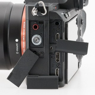

Na lewej ściance korpusu, pod trzema zaślepkami, umieszczono złącza komunikacyjne. Są to:
  • pierwsza zaślepka:
    • wejście mikrofonu zewnętrznego,
    • gniazdo przewodu synchronizacyjnego do lampy błyskowej,
  • druga zaślepka:
    • wyjście słuchawkowe,
    • mikrozłącze HDMI (typ D),
  • trzecia zaślepka:
    • złącze USB 3.1 typu C,
    • złącze wielofunkcyjne (USB, gniazdo wężyka spustowego RM-VPR1).
