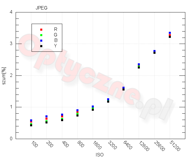

Fujifilm X-H1 posiada 9-stopniową skalę odszumiania JPEG-ów. W poniższej tabelce prezentujemy wycinki zdjęć obrazujące intensywność odszumiania na minimalnym (−4), średnim (0) oraz maksymalnym (+4) poziomie, na zdjęciach wykonanych przy czułości ISO 6400 i 12800.

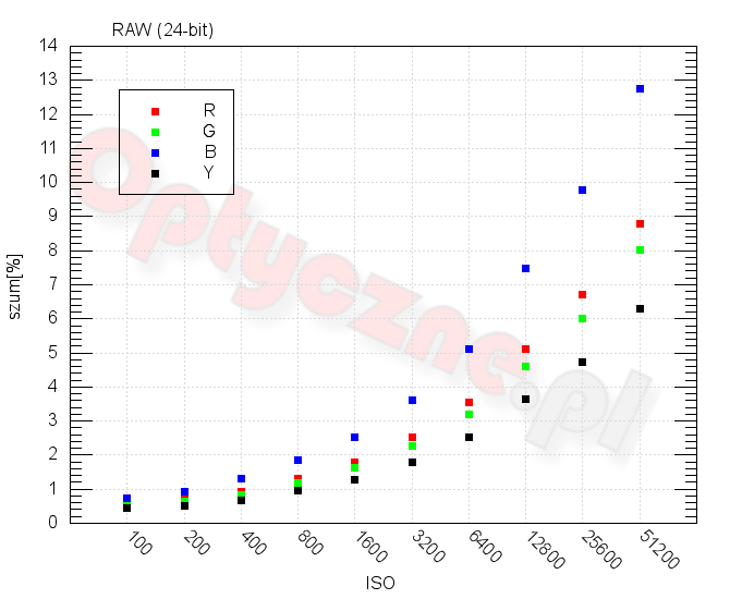

Sprawdźmy teraz, jak nasza wizualna ocena przekłada się na konkretne liczby. Wyniki naszych pomiarów poziomu szumu na surowych zdjęciach tablicy Kodaka Q-14, przekonwertowanych wcześniej do 24-bitowych TIFF-ów, prezentujemy na poniższym wykresie.
Wraz ze wzrostem czułości rośnie nie tylko procentowa obecność szumu, ale i odległość pomiędzy składowymi. Wykres natomiast zachowuje wykładniczy charakter. Wyjątkiem jest czułość ISO 51200. Wydaje się zatem, że tylko ta nastawa jest poddawana programowemu odszumianiu.

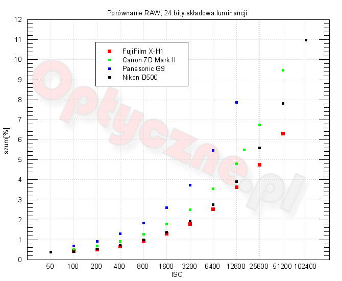

Zerknijmy teraz, jak prezentuje się testowany aparat w porównaniu z Canonem 7D Mark II, Nikonem D500 oraz Lumiksem G9.
Do czułości ISO 1600 X-H1 oraz D500 idą pod względem zaszumienia łeb w łeb. Powyżej tej czułości da się zauważyć przewagą flagowca Fujifilm, jednak jest ona symboliczna – od 1/5 EV do 1/2 EV.
X-H1 wyprzedza lustrzankę Canona od 1 EV do 1 i 1/3 EV w całym zakresie czułości. Najgorzej wypada natomiast Lumix G9, którego pojedynczy piksel na matrycy ma najmniejszą wielkość. X-H1 wyprzedza reprezentanta systemu Mikro 4/3 o 2 do 2 i 1/2 EV.
Tradycyjnie, przedstawiamy wykres dla 48-bitowych plików TIFF.
