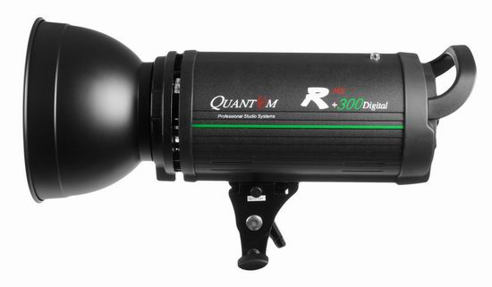

Quantuum R+300 Digital HS
Firma Q Media – właściciel marki Quantuum poinformowała o wprowadzeniu do sprzedaży nowej wielofunkcyjnej lampy błyskowej Quantuum R+300 Digital HS, która jest przeznaczona do profesjonalnej fotografii reklamowej.
Kraków, 19 maja 2011 r. Firma Q Media – właściciel marki Quantuum wprowadza do sprzedaży nową wielofunkcyjną lampę błyskową Quantuum R+300 Digital HS, przeznaczoną do profesjonalnej fotografii reklamowej.
Quantuum R+300 Digital HS to nowoczesna i zaawansowana technicznie lampa błyskowa, posiadająca szeroki wachlarz funkcji przydatnych w fotografii reklamowej. Dzięki zastosowaniu wysokiej jakości podzespołów oraz przemyślanych rozwiązań posiada parametry i funkcje, które dotychczas oferowane były jedynie w droższych lampach systemowych lub profesjonalnych lampach studyjnych zasilanych generatorem. Nowa lampa Quantuum R+300 Digital HS jest obecnie najbardziej uniwersalną i funkcjonalnie rozbudowaną lampą studyjną dostępną w cenie poniżej 1100 złotych!
Sercem lampy Quantuum R+300 Digital HS jest nowo zaprojektowany układ elektroniczny, odpowiedzialny za realizację szeregu zaawansowanych funkcji, takich jak: programowalny błysk stroboskopowy, seryjne wyzwalanie błysku, czy wsparcie dla aparatów i lamp systemowych obsługujących tryb FP-HighSpeed. Dodatkowo lampa została wyposażona we wbudowany odbiornik współpracujący z ośmio-kanałowym wyzwalaczem radiowym.
Błysk stroboskopowy
Jeszcze do niedawna fotografowanie z błyskiem stroboskopowym było możliwe wyłącznie przy pomocy systemowych lamp błyskowych albo drogich lamp studyjnych zasilanych generatorem. Od teraz funkcja błysku stroboskopowego dostępna jest również w najnowszym modelu Quantuum R+300 Digital HS, który w standardzie posiada możliwość zaprogramowania liczby błysków (od 2 do 20), a także odstępu czasowego między nimi w zakresie od 0,05 do 0,3 s ze skokiem co 0,025 sekundy.
Tryb zdjęć seryjnych
Quantuum R+300 Digital HS wyposażona została w wyjątkowo szybki i wydajny system sterowania błyskiem, który zdolny jest dostarczyć energię niezbędną do wykonywania zdjęć seryjnych. Przy ustawieniu maksymalnej mocy, lampa umożliwia fotografowanie z szybkością 1 klatki na sekundę. Wystarczy jednak delikatnie zmniejszyć moc lampy o jeden stopień (z 6.0 na 5.0), aby szybkość wykonywania zdjęć seryjnych z błyskiem wzrosła aż trzykrotnie. Po zredukowaniu mocy o kolejne pół stopnia, częstość wyzwalania błysku wyniesie 4 klatki na sekundę, a dalsze obniżenie mocy do poziomu 4.0 pozwoli wykonywać zdjęcia z prędkością 5 klatek na sekundę. Ograniczenie mocy błysku do poziomu 3.5 umożliwi wykonywanie zdjęć seryjnych z prędkością nawet 7 klatek na sekundę!
Ultrakrótki czas błysku
Profesjonalna lampa studyjna przeznaczona do fotografii reklamowej powinna charakteryzować się możliwie najkrótszym czasem trwania błysku, który umożliwia „zamrażanie” ruchu. Tak jest również w przypadku lampy Quantuum R+300 Digital HS, która już przy 1/3 mocy potrafi wygenerować błysk o czasie trwania zaledwie 1/10000 części sekundy! Taka wartość w zupełności wystarcza, aby wykonać nieporuszone zdjęcie spadających kropli wody lub uchwycić najdrobniejsze detale skrzydeł lecącego kolibra!
Funkcja FP-HighSpeed
Lampa Quantuum R+300 Digital HS wyposażona została w użyteczną funkcję, która wspomaga fotografowanie z czasami migawki krótszymi od czasu synchronizacji X-Sync. Jej uruchomienie powoduje wydłużenie czasu trwania błysku i pozwala swobodnie korzystać z dostępnych czasów otwarcia migawki w aparacie nawet do wartości 1/8000 s. Aby skorzystać z tej funkcji konieczne jest posiadanie aparatu i lampy systemowej wspomagających tryb wyzwalania błysku FP-HighSpeed.
Dane techniczne Quantuum R+300 Digital HS
- Model: R+300 Digital HS
- Moc: 300 Ws
- Liczba przewodnia (GN): 54 m
- System chłodzenia: Wbudowany wentylator
- Regulacja mocy błysku: Płynna (1/32~1/1) w zakresie 5 przysłon
- Standardowy czas ładowania: 0.5–1.0 s
- Czas trwania błysku: 1/800–1/10000 s
- Kąt świecenia: 55 stopni
- Zasięg wyzwalacza radiowego: 10 m
- Lampa modelująca: 150 W / E27
- Temperatura barwowa światła: ~5600 K
- Wyzwalanie: Przewód synchronizacyjny, przycisk TEST, fotocela, wbudowany 8-kanałowy
- wyzwalacz radiowy
- Napięcie wyzwalania: 6 V DC
- Zasilanie: 220–240 V/50 Hz
- Bezpiecznik: 10A
- Wymiary: 136×127×320 mm
- Waga: 2.2 kg
Gwarancja
Lampa objęta jest 24-miesięczną gwarancją producenta.Komentarz można dodać po zalogowaniu.

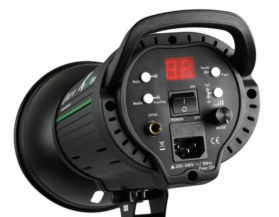

To jeszcze niech mi ktoś powie jak się uruchamia funkcję FP-HighSpeed bo mi się nie udało a w instrukcji nic nie znalazłem na ten temat. Odpalałem lampę wyzwalaczmi E-ttl pixelknight i przy czasach krótszych niż 1/200s klatka ściemniała się zgodnie z przebiegiem szczeliny migawki. Więc oświećcie mnie jak się Fp-highSpeed włącza.
Zanim oddałem lampę sprzedawcy to bawiłem się nią kilka dni i jedyne co mogę potwierdzić to że faktycznie czas błysku jest trochę krótszy oraz że wbudowany odbiornik da się wyzwolić tanim wyzwalaczem z oferty quantuum.
@MMM - Spróbuj wyzwolić ją tak:
@katiusza, ale ten sposób działa tylko na wolne lampy, czyli w tym przypadku można by było działać wyłącznie na 1/1. Każdy błysk poniżej jest w tej lampie przycinany i trwa tym krócej im bardziej skręcamy lampę, więc dokładnie odwrotnie niż w lampach sterowanych napięciowo, gdzie kondensator ładowany jest do zadanej pojemności i za każdym razem rozładowuje pełen ładunek.
@jaad75
Wygląda na to, że producent przewidział problem o którym piszesz. Patrz ostatni akapit z informacji prasowej:
"Lampa Quantuum R+300 Digital HS wyposażona została w użyteczną funkcję, która wspomaga fotografowanie z czasami migawki krótszymi od czasu synchronizacji X-Sync. Jej uruchomienie powoduje wydłużenie czasu trwania błysku i pozwala swobodnie korzystać z dostępnych czasów otwarcia migawki w aparacie nawet do wartości 1/8000 s. Aby skorzystać z tej funkcji konieczne jest posiadanie aparatu i lampy systemowej wspomagających tryb wyzwalania błysku FP-HighSpeed. "
@katiusza, tyle, że ten czas można wydłużyć wtedy dokładnie tak samo, jak w przypadku lampy systemowej, czyli serię ultraszybkich błysków stroboskopowych, w przeciwnym razie nie ma opcji sterowania energią błysku... Faktycznie jest możliwość, że jedynym sposobem na wyzwolenie tego Quantuuma w czasach krótszych od synchro jest kombinowanie z systemową, ale ponieważ to tylko kwestia przestawienia lampy na stroboskop i wyzwolenia jej w odpowiednim momencie, to niewydaje mi się, żeby było opcji odpalenia radiowego w tym trybie.
@jaad75
Wydaje mi się, że mylisz funkcję błysku stroboskopowego w Quantuumie (ten programowalny 2-20) ze stroboskopem znajdującym się w lampie systemowej w trybie HSS, który jak pokazał Radek służy jedynie do wyzwolenia fotoceli.
Natomaist wyzwalanie radiowe można spróbować zrealizować za pomocą radiowyzwalczy TTL, np. Pixel Knight.
