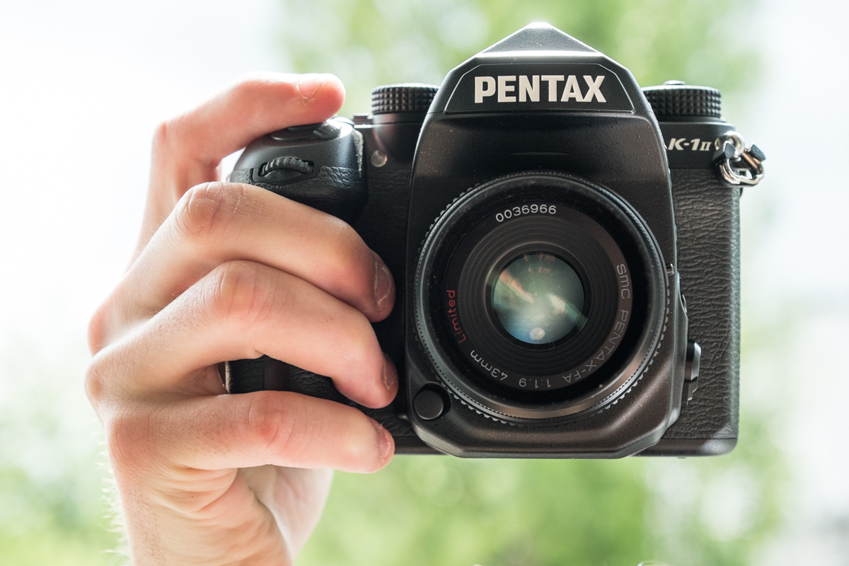

Pentax K-1 II to aparat, do którego wygody uchwytu nie mamy większych zastrzeżeń. Przy większych, reporterskich obiektywach brakuje jednak nieco miejsca na mały palec. Wyprofilowanie gripu oraz faktura, jaką jest pokryty, zapewnia stabilny chwyt.
Przy omawianiu ergonomii należy również wspomnieć o elementach sterowania i ich rozmieszczeniu. Największym problemem w tej kwestii wydaje się brak dżojstika – w każdym z aparatów konkurencji z tego segmentu taki komponent jest obecny. Szkoda, że producent nie zdecydował się na dodanie tego elementu. Podkreślić jednak należy, że przyciski i pokrętła i tak są dość mocno „upchane” na niewielkim korpusie i – być może – nie znalazło się po prostu na niego miejsce. Nie zmienia to faktu, że nowy aparat nie jest najlepszym wyborem do szybkiej pracy.
Dżojstik, a raczej jego brak, jest jednak jedynym naszym zarzutem w stronę elementów sterowania w nowym aparacie. Cieszy obecność dwóch pokręteł do szybkiej zmiany nastaw, a także koło, na którym możemy wybrać element do zmiany trzecim pokrętłem, umieszczonym na górze. Dzięki temu dostęp do najważniejszych ustawień jest bezpośredni.

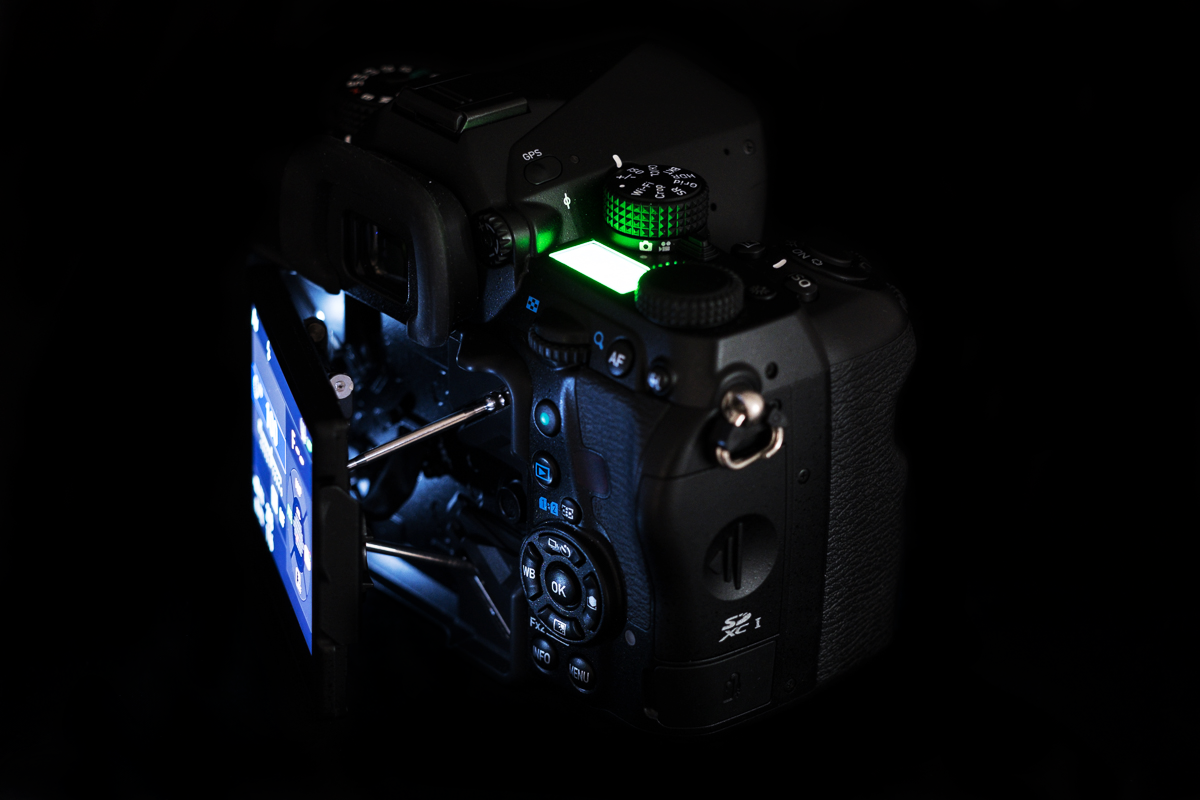

Z punktu widzenia użytkowania warto w paru słowach wspomnieć o rozwiązaniach ułatwiających fotografowanie w ciemnym otoczeniu. Poza podświetleniem monochromatycznego panelu LCD, o którym pisaliśmy w poprzednim rozdziale, w K-1 II zastosowano również podświetlenie przycisków na tylnej ściance. Nie mamy jednak w tym przypadku do czynienia z popularnym rozwiązaniem polegającym na podświetleniu guzików od wewnątrz. W K-1 II zastosowano świecące diody, zamontowane po wewnętrznej stronie wyświetlacza, które po jego odsunięciu oświetlają tylną ściankę aparatu. W menu mamy możliwość ustawienia intensywności emitowanego światła (wysoka lub niska), ewentualnie wyłączenia go całkowicie.

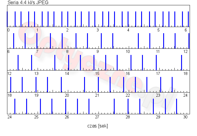

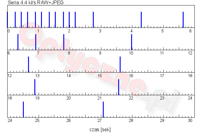

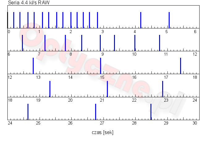

K-1 II oferuje trzy tryby wykonywania zdjęć seryjnych: H (szybkie), M (średnie) oraz L (wolne). Deklarowana prędkość rejestracji w przypadku serii szybkiej i formatu 35 mm wynosi 4.4 kl/s, średniej – 3 kl/s, natomiast wolnej – 0.7 kl/s. Oznacza to, że w aspekcie trybu seryjnego nie zmieniło się nic względem pierwszej iteracji modelu.
Test zdjęć seryjnych wykonaliśmy z kartą SanDisk SDHC UHS-II Extreme PRO 16 GB 1867x, przy czułości 1600 ISO i migawce 1/1000 sekundy. Dla trwającej 30 sekund serii Hi otrzymaliśmy następujące rezultaty:
  • 81 zdjęcia JPEG (2.8 kl/s),
  • 34 zdjęcia RAW (1.13 kl/s),
  • 25 djęć RAW+JPEG (0.83 kl/s).
Spójrzmy teraz na dokładne wyniki.

Aparat osiąga prędkości zgodne z deklarowanymi. Ciężko jednak nazwać go mistrzem szybkostrzelności, bowiem znacznie odbiega nie tylko od najlepszych aparatów reporterskich na rynku, ale również bezpośrednich konkurentów, takich jak Nikon D850 czy Sony A7R III. Fotografując w JPEG-ach pełną prędkością możemy cieszyć się 6 sekund, w RAW-ach – niecałe 3, a w formacie RAW+JPEG – zaledwie 2.
Na plus należy zaliczyć stosunkowo szybkie opróżnianie bufora – w trybie RAW+JPEG aparat potrzebował do tego 15 sekund.

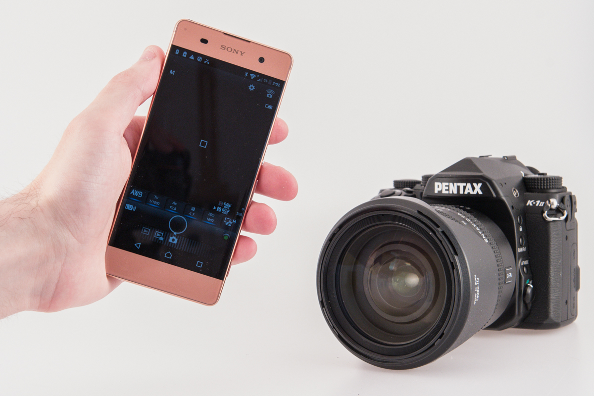

Pentax K-1 II został oczywiście wyposażony w wewnętrzny moduł Wi-Fi. Połączenie ze smartfonem lub tabletem wyposażonym w system operacyjny Android lub iOS wymaga zainstalowania aplikacji mobilnej Image Sync. Niewątpliwie bardzo użyteczną funkcją dostępną dzięki komunikacji bezprzewodowej jest obsługa aparatu z poziomu smartfonu lub tabletu. Fotografując, mamy możliwość regulowania parametrów ekspozycji (czas, przysłona, ISO), balansu bieli, czy dotykowego wyboru punktu autofokusa wraz z wyzwoleniem migawki. Na ekranie widać również podgląd działania funkcji focus-peaking. Aplikacja pozwala także na zdalne przeglądanie zdjęć i filmów (tylko pierwszej klatki) zapisanych w pamięci aparatu. Media można wyeksportować na urządzenie mobilne, wybierając jeden bądź więcej plików, a potem opublikować np. na Facebooku. Nie ma również problemu w przesyłaniem RAW-ów, czy filmów.
Funkcjonalność modułu Wi-Fi testowaliśmy korzystając ze smartfona Sony Xperia XA, udostępnionego przez firmę Sony.

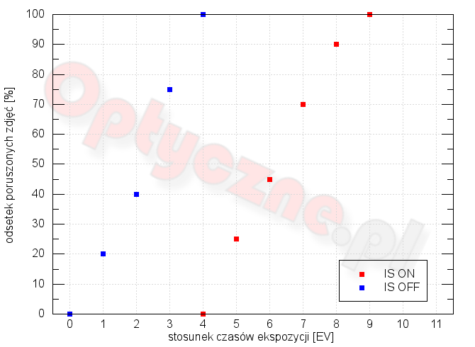

Jak już pisaliśmy, obecnie Pentax to jedyna firma, która umieszcza stabilizację matrycy w lustrzance. Testując ten mechanizm, dla różnych wartości czasu ekspozycji wykonujemy serię minimum 20 zdjęć na każdym czasie ekspozycji z szerokiego zakresu czasów. Serię robimy raz z włączoną, a drugi raz z wyłączoną stabilizacją. Następnie sprawdzamy, ile zdjęć w danej serii jest poruszonych. Otrzymane wyniki prezentujemy w formie procentowej stosunku liczby zdjęć poruszonych do całkowitej liczby zdjęć w serii. Odległość między dwoma krzywymi na wykresie jest miarą skuteczności stabilizacji. Zero na skali poziomej odpowiada najkrótszej ekspozycji, czyli czasowi 1/140 sekundy. Test wykonywany był z obiektywem Pentax D HD FA 24–70 mm f/2.8 ED SDM WR na ogniskowej 70 mm.
Pentax K-1 II - Użytkowanie i ergonomia
Działanie stabilizacji jest stosunkowo podobne do tej z modelu K-1. Jej efektywność możemy ocenić na 3.5–4 EV.

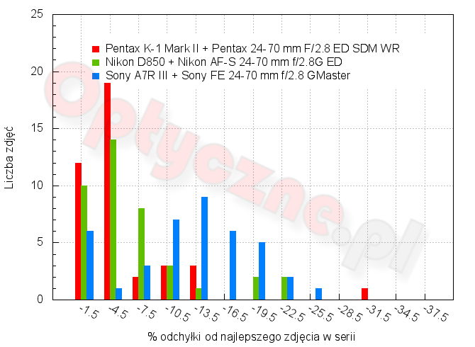

W warunkach oświetlenia 5500K autofokus w K-1 II spisuje się dość przeciętnie, a nawet słabo. Co prawda notujemy 57.5% ostrych (znajdujących się w dwóch pierwszych przedziałach) zdjęć, ale aż 6 fotografii jest zupełnie nieostrych.

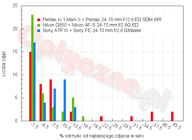

W świetle żarowym sytuacja ulega zdecydowanej poprawie. Ostrych pozostaje 77.5% zdjęć, co plasuje K-1 II na pierwszym miejscu wśród zestawionych aparatów.
