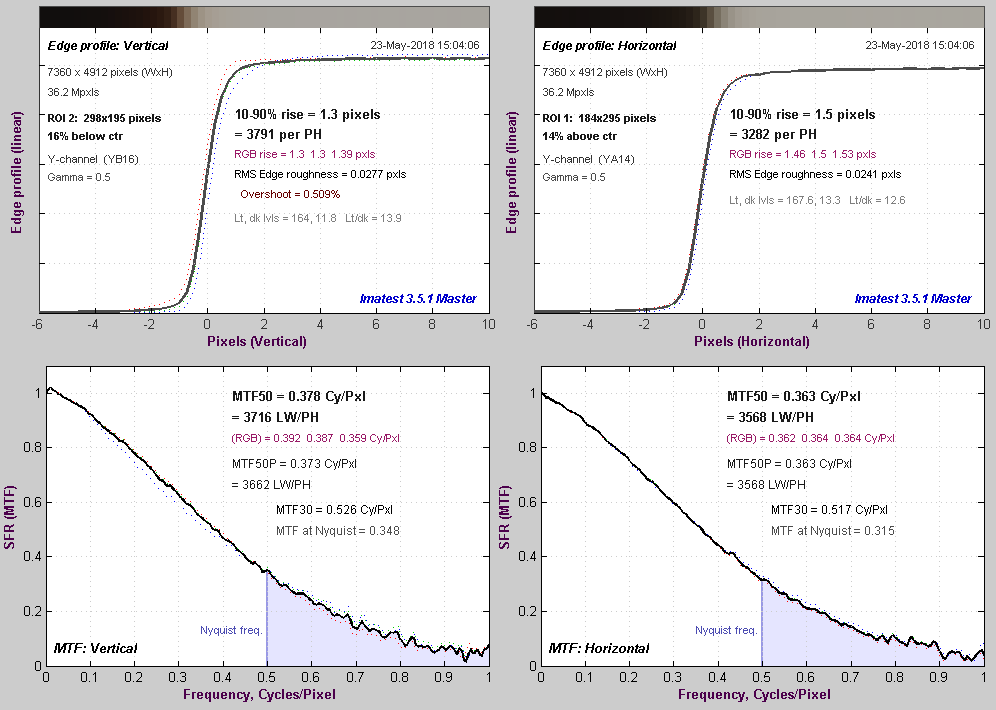

Używając plików JPEG z wyostrzaniem ustawionym na najmniejszą możliwą wartość, wyznaczyliśmy rozdzielczość (MTF50) układu aparat plus obiektyw, obliczając ją w programie Imatest. Wartości wyrażone w liniach na wysokość obrazu pozwalają na porównanie z analogicznymi wykresami dla aparatów kompaktowych oraz ocenę stopnia wyostrzania zastosowanego przez producenta. Zdjęcia pomiarowe zostały wykonane z obiektywem Sigma A 35 mm f/1.4.
Pentax K-1 II - Rozdzielczość
Widzimy, że maksymalne osiągi są o około 400 LW/PH wyższe niż te notowane w pierwszej iteracji modelu K-1. Rozbieżność ta może wynikać ze stosowania innego obiektywu, albo zwiększonego wyostrzania. Zerknijmy zatem na przebiegi profili czerni i bieli oraz kształt funkcji MTF.
Nie zauważymy tutaj niczego niepokojącego. Górne przebiegi pozostają gładkie, a na funkcjach MTF nie zauważymy wyraźnych wybrzuszeń.

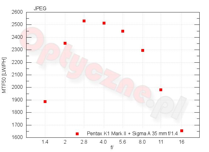

Rozdzielczość matrycy

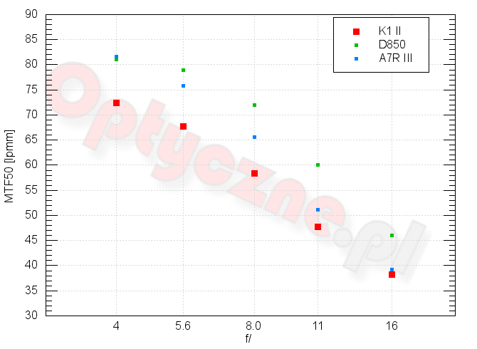

Rozdzielczość matrycy (a dokładniej rzecz biorąc rozdzielczość układu matryca plus odcięty od wpływu aberracji optycznych dobrej klasy obiektyw) wyznaczamy w oparciu o funkcję MTF50, a pomiarów dokonujemy na niewyostrzonych plikach RAW, które uprzednio konwertujemy do formatu TIFF przy pomocy programu dcraw. Zdjęcia wykonaliśmy przy użyciu Sigmy A 35 mm f/1.4. Najwyższe uzyskane przez nas wyniki prezentujemy na poniższym wykresie.
Analizując powyższy wykres możemy zauważyć, że najmniej „upakowany” Pentax daje najniższą wartość funkcji MTF wyrażonej w liniach na milimetr. Z D850 oraz A7R III przegrywa o niecałe 10 lpmm. Rezultaty testowanego aparatu są tożsame (w granicach błędów pomiarowych) do wyników pierwszej wersji K-1. Zdolność rozdzielczą matrycy K-1 Mark II musimy zatem ocenić pozytywnie.

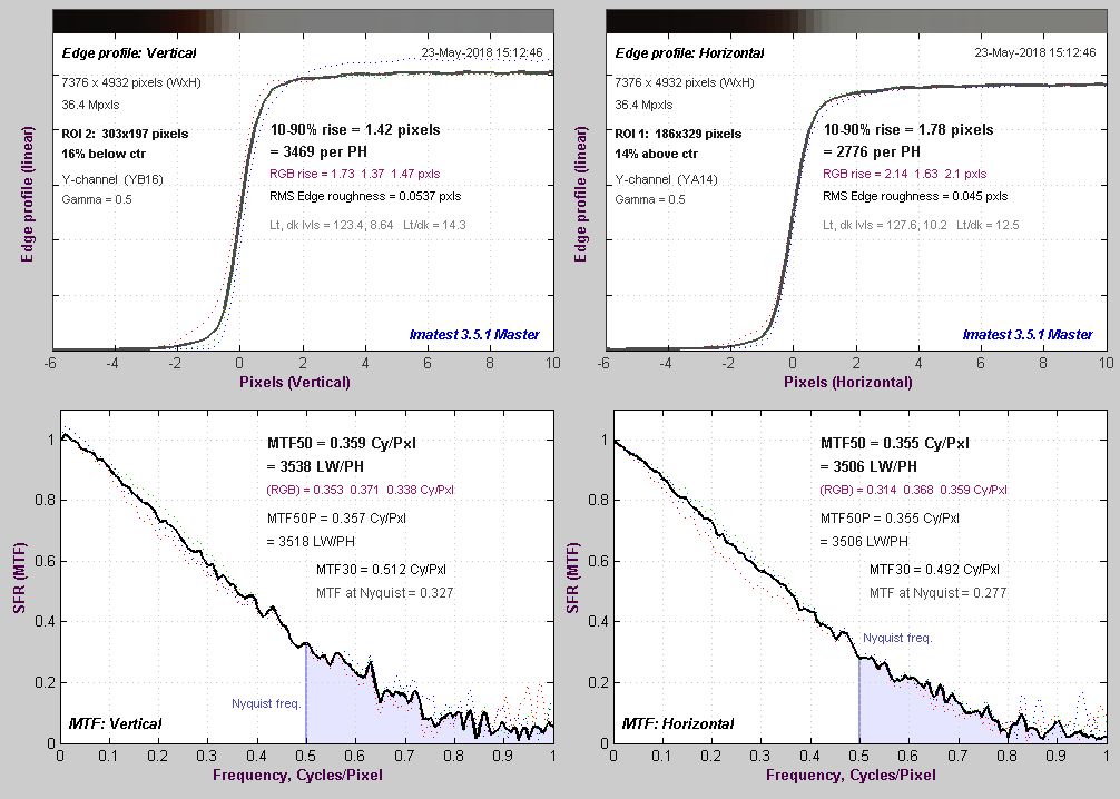

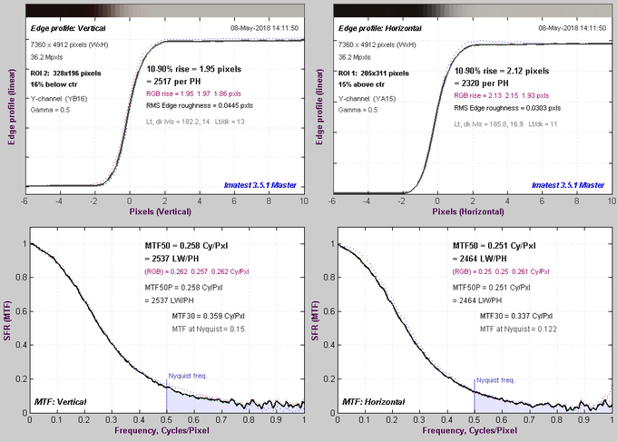

Upewnijmy się jeszcze, że zdjęcia nie są poddawane procesowi wyostrzania. W tym celu przedstawiamy przebiegi czerni i bieli (górny wykres) oraz kształt funkcji MTF (dolny wykres).
Widzimy, że na górnym wykresie nie zauważymy lokalnych maksimów, a funkcja MTF nie przyjmuje wartości powyżej 1. Oznacza to, że zdjęcia z K-1 II nie są wyostrzane. Matryca tego aparatu jest pozbawiona filtra AA, o czym świadczą wysokie odpowiedzi w częstości Nyquista (32.7% oraz 27.7% dla, kolejno, składowej pionowej i poziomej).

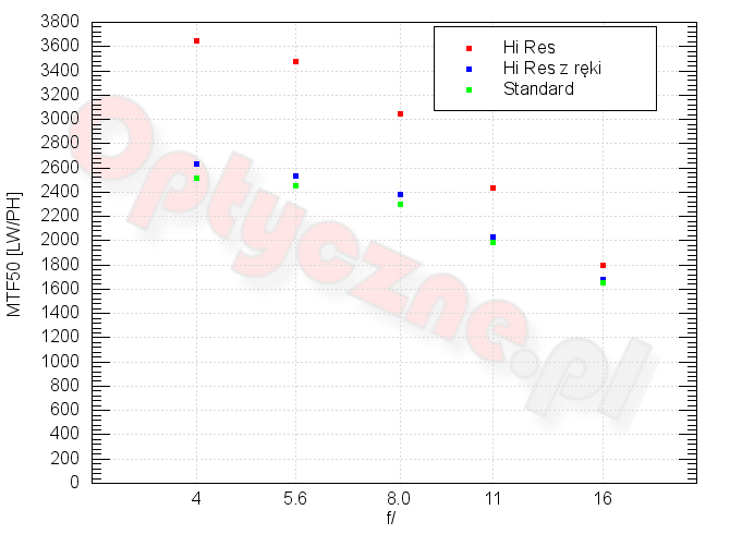

Domyślnie, tryb ten służy do stosowania przy użyciu statywu. W K-1 Mark II pojawiła się jednak opcja wykorzystania przesunięcia pikseli przy fotografiach wykonywanych z ręki. Poniżej przedstawiamy wykres wygenerowany dla trzech serii zdjęć JPEG: standardowej, z wykorzystaniem trybu Hi Res oraz z wykorzystaniem trybu Hi Res przy aktywnej opcji fotografowania z ręki. Warto zaznaczyć, że aparat zamocowany był na statywie, a złożenie pojedynczego zdjęcia w ostatnim trybie zajmuje około 15 sekund.
Widzimy, że najlepszą szczegółowością charakteryzują się zdjęcia wykonane w trybie Hi Res. Zarówno tryb standardowy, jak i Hi Res z ręki ustępują mu o przeszło 1000 linii na wysokość obrazu dla przysłony f/4. Zysk ze stosowania trybu Hi Res przy fotografowaniu z ręki jest, względem standardowych fotografii, minimalny.
