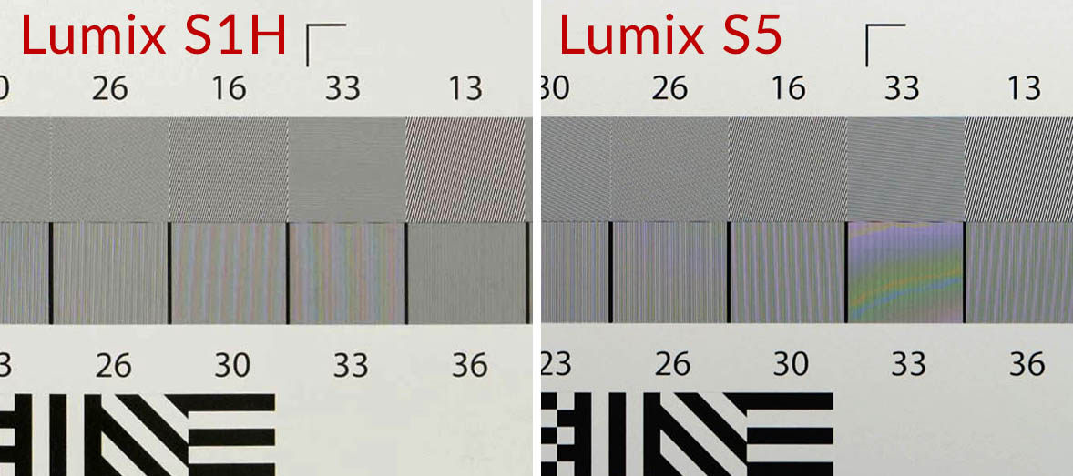

Jedynym elementem psującym odbiór obrazu 4K w testowanym aparacie są nieprzyjemne kolorowe przebarwienia widoczne zwłaszcza w trybie pełnoklatkowym dla określonej częstotliwości przestrzennej. Zastosowanie ciut mocniejszego (lub w ogóle jakiegokolwiek jeśli S5 go nie ma) filtra dolnoprzepustowego na matrycy prawdopodobnie mogłoby pomóc zlikwidować ten problem. By zweryfikować tę hipotezę, zestawiamy poniżej ten sam fragment tablicy testowej nagrany testowanym aparatem oraz wyposażonym w mocniejszy filtr AA Lumiksem S1H.
Jak widać, mocniejszy filtr faktycznie pomaga. Z drugiej strony jednak ogranicza on rozdzielczość zdjęć, co może być niepożądane. O ile zatem mamy, jak w przypadku S1H, do czynienia z kamerą w korpusie aparatu, wybór jest prosty. Jeśli natomiast urządzenie ma być fotograficzno-filmową hybrydą, trzeba znaleźć jakiś kompromis i z takim właśnie mamy do czynienia w przypadku modelu S5.
