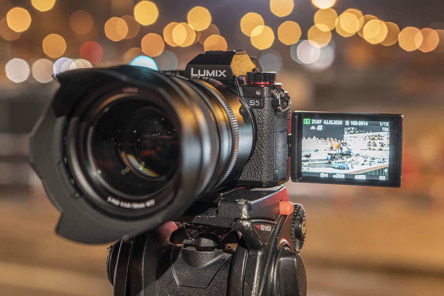

Lumix S5 jest korpusem zauważalnie mniejszym niż S1 czy S1H. Nie jest jednak mały, jeśli spojrzeć nań z perspektywy szerszej niż systemowe rodzeństwo. Przy wadze 714 g z baterią i kartą pamięci S5 nadal jest cięższy niż jakikolwiek pelnoklatkowy bezlusterkowiec z oferty Sony czy Nikona, włącznie z modelami takimi jak A9, A7S III czy Z7. A mówimy o podstawowym modelu z matrycą małoobrazkową. Panasonic wydaje się zatem stawiać sprawę jasno – „małe i lekkie już było” – w systemie Mikro Cztery Trzecie – a pełna klatka, do której i tak dopina się duże obiektywy, musi swoje ważyć.
Jeśli taka ma być cena za wygodnie leżący w dłoni, uszczelniony korpus z odpowiednią liczbą pokręteł sterujących i przycisków, to uważamy, że te kilkaset czy kilkadziesiąt gramów więcej jest ceną wartą zapłacenia.
W kwestii ergonomii nie czuć różnic między testowanym aparatem a jego starszym rodzeństwem – kółek sterujących (do kontroli przysłony i czasu migawki) i manipulatorów jest pod dostatkiem, a na korpusie są wyprowadzone dedykowane przyciski do zmiany pozostałych najczęściej zmienianych nastaw, czyli czułości czy balansu bieli. Z kolei ustawienia związane z profilem obrazu są na wyciągnięcie ręki w menu podręcznym. Dzięki temu podczas pracy z aparatem absolutnie nie przeszkadza ograniczona liczba przycisków programowalnych, bo w zasadzie nie ma po co z nich korzystać – wszystko co potrzebne i tak już jest „na korpusie”.
Jeśli chodzi o menu, to wzbudza ono mieszane uczucia. Z jednej strony, podobnie jak w starszych modelach Panasonika, większość wartych uwagi nastaw udało się zebrać w jednym miejscu. Z drugiej wydaje się, że dodawane później, w nowszych modelach, funkcje, trafiają już w różne dziwne, często przypadkowe miejsca. I tak na przykład rozdzielczości i klatkaże do pracy w trybie anamorficznym mają swoją osobną kartę w menu niezależnie od głównych ustawień klatkażu i rozdzielczości. Innym przykładem mogą być różnego rodzaju ustawienia związane z ekranem i wyświetlanymi na nim informacjami rozrzucone w kilku różnych miejscach. Na dłuższą metę da się w tym wszystkim połapać, ale wydaje się, że inżynierowie Panasonika odpowiedzialni za menu powinni przemyśleć pewne rozwiązania jeszcze raz.

Wizjer i ekran
Wizjer w testowanym aparacie również padł ofiarą okrajania podstawowego modelu w ofercie – w miejsce znanego z wyższych modeli układu o rozdzielczości 5.76 mln punktów pojawił się prostszy, liczący jedynie 2.36 mln punktów (ok. 1086×724 px). Oferuje on powiększenie 0.74x i zapewnia 100-procentowe pokrycie kadru. Jego punkt oczny znajduje się w odległości 20 mm, a korekcja dioptrii jest możliwa w zakresie od −4 do +4. O ile płynność obrazu zależy od wybranego klatkażu i jej ocena nie ma takiego sensu w trybie filmowym jak w trybie fotograficznym, o tyle wypowiedzieć się można o szczegółowości, a ta mogłaby być nieco lepsza.
Jeśli chodzi o ekran, to w testowanym aparacie zastosowano 3-calowy wyświetlacz TFT LCD, o rozdzielczości wynoszącej 1.84 miliona punktów (ok. 960×640 px). To nieco mniej niż oferują 3.2-calowe ekrany w wyższych modelach, ale nadal pozwala on na dość komfortową pracę. Co ważne, ekran jest w pełni rozkładany, można więc obrócić go w niemal dowolną stronę, w tym w kierunku osoby filmowanej. Warto przy tym dodać, że zawias ekranu w żaden sposób nie koliduje z gniazdem mikrofonowym i dopiero gdy podłączymy słuchawki, ruchomość ekranu zostaje nieco, choć nieznacznie, ograniczona. Ekran jest w pełni dotykowy i do jego funkcjonalności w tym zakresie nie mamy zastrzeżeń – obejmuje ona m.in wygodne przeglądanie nagranych klipów, obsługę menu, zmianę nastaw filmowania, czy wybór punktu autofokusa. Mechanizm dotykowy działa bardzo dobrze.
Jeśli chodzi o narzędzia wspomagające pracę operatora, to na pokładzie znajdziemy wszystko, co może być potrzebne – focus peaking, możliwość powiększenia wycinka kadru (niestety nie w czasie nagrania), czarno-biały podgląd (ułatwia ostrzenie w połączeniu z peakingiem), histogram, monitor kształtu fali (waveform monitor), dwie programowalne zebry, możliwość nałożenia korekty jasności (tablicy LUT) na podgląd, czy punktowy pomiar ekspozycji. Wkrótce do tej listy dołączy także wprowadzony w jednej z aktualizacji oprogramowania wektoroskop. To więcej niż wypadałoby oczekiwać po podstawowym pełnoklatkowym aparacie.
