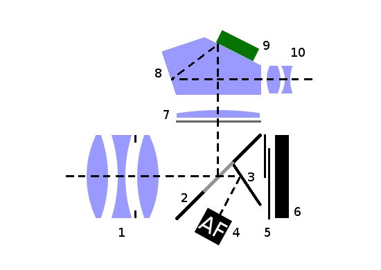

Schemat współczesnej lustrzanki jednoobiektywowej: obiektyw (1), zwierciadło główne (2), zwierciadło autofocusu (3), detektor AF (4), migawka (5), matryca (6), matówka z kolektywem (7), pryzmat pentagonalny (8), czujnik pomiaru światła (9), okular (10).
