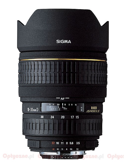

Sigma 15-30 mm f/3.5-4.5 EX DG Aspherical - specyfikacja i opinie
Zdjęcia obiektywu
Specyfikacja obiektywu
Producent Sigma
Model 15-30 mm f/3.5-4.5 EX DG Aspherical
Typ obiektywu Szerokokątny zoom
Ogniskowa 15 - 30 mm
Światłosiła f/3.5 - 4.5
Pole widzenia 110 - 71.6 o
Ostrość od 0.3 m
Maksymalne powiększenie 1:6
Maksymalna wartość przysłony 32
Liczba listków na przysłonie 8
Mechanizm autofokusa AF
Konstrukcja 17 elementów / 13 grup
Rozmiar filtra 0 mm
Tryb Makro Nie
Stabilizacja Nie
Dostępne mocowania Canon EF
Nikon F
Sony A / Minolta
Sigma
Pentax K
Wymiary 87 x 130 mm
Waga 615 g
