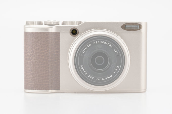

Na przodzie zaszła w zasadzie tylko jedna, ale istotna zmiana – stracilliśmy przełącznik trybów focusa. Teraz, aby przełączać pomiędzy ostrzeniem manualnym, ciągłym lub pojedynczym, musimy dostać się do menu lub wykorzystać dedykowany przycisk wirtualny na ekranie LCD.
Fujifilm XF10 - Budowa i jakość wykonania

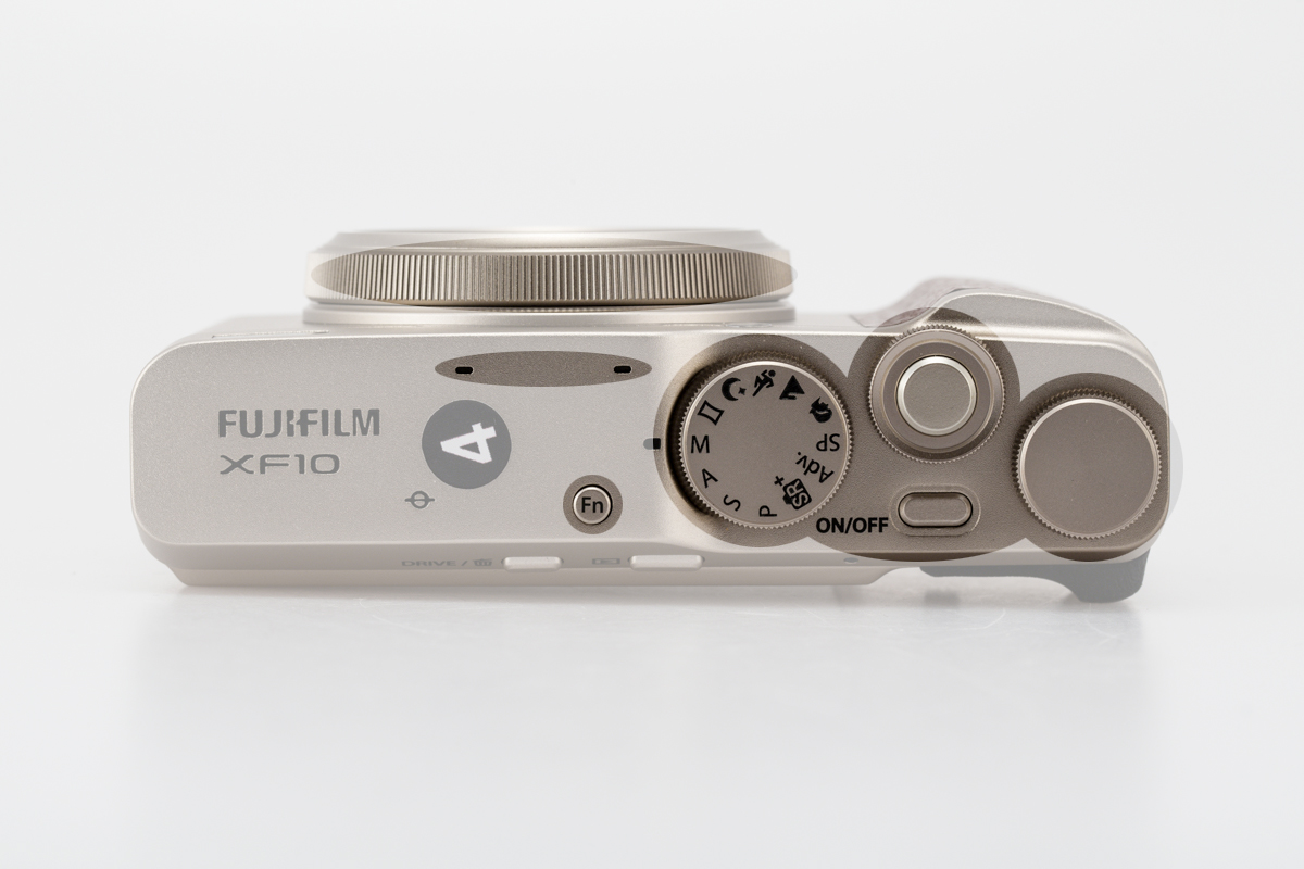

Górna ściana została mocno przebudowana. Producent postawił zatem na rozwiązania, które niekoniecznie kojarzą się z systemem X. Zabrakło koła czasów naświetlania i kompensacji ekspozycji, a w ich miejsce w aparacie znalazło się klasyczne koło trybów oraz koło sterujące. Przycisk migawki nie jest otoczony włącznikiem, lecz rolką sterującą – włącznik w XF10 ma postać przycisku. W aparacie na próżno szukać również gorącej stopki, bo jej po prostu nie ma. W jej miejsce umieszczono programowalny przycisk Fn.
Powyżej niego umieszczono jeszcze mikrofon stereofoniczny.

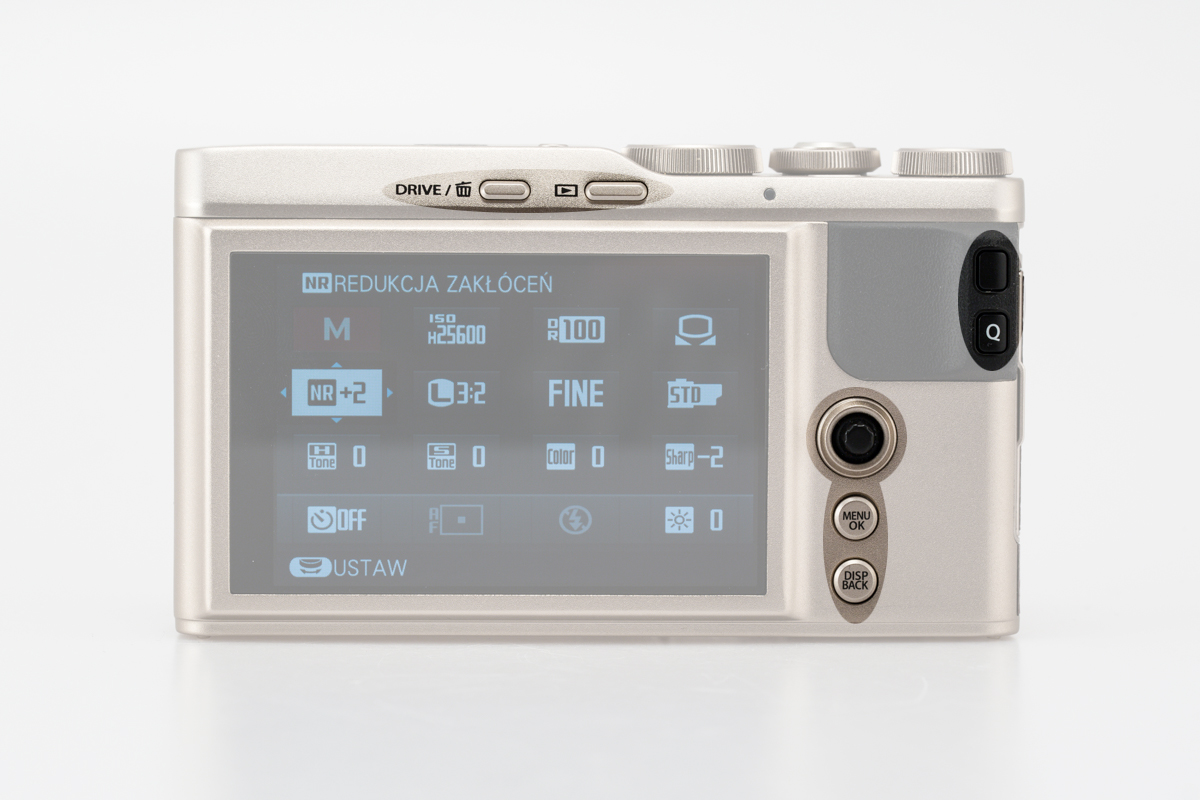

Gruntowną przebudowę przeszedł również tył aparatu. Jego aktualny wygląd może się nieco kojarzyć z aparatem X-E3. Zamiast wybieraka kierunkowego mamy zatem dżojstik, pod którym znajdziemy przyciski Menu/OK oraz Disp Back. Przy wypustce na kciuk umieszczono jeszcze guzik odpowiadający za przywołanie menu szybkiego Q oraz nieoznaczony przycisk, którego domyślną funkcją jest podgląd ostrości (przybliżenie kadru) – niestety, nie wiedzieć czemu, funkcja ta nie działa w trybie manualnego ustawiania ostrości, gdzie jest najbardziej potrzebna…
U góry ekranu znajdziemy jeszcze dwa guziki – z symbolem kosz oraz uruchamiający tryb odtwarzania zdjęć.
Warto podkreślić również obecność trzech przycisków wirtualnych po prawej stronie ekranu. Pierwszy z nich obsługuje sposób dotykowej obsługi AF, drugi – symulacje filmu, a trzeci tryb ustawiania ostrości.

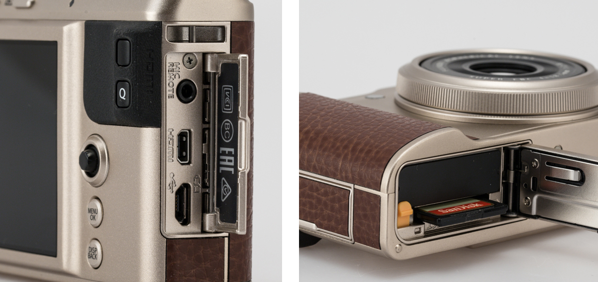

Fujifilm XF10 jest zasilany akumulatorem litowo-jonowym NP-95 o pojemności 1700 mAh i napięciu 3.6 V. Jego wydajność według specyfikacji umożliwia zrobienie ok. 330 zdjęć – nam udawało się zrobić 400 zdjęć na jednym ładowaniu. Co istotne – kompakt możemy ładować przez USB. W menu możemy wybrać, czy aparat ma preferować wyższą wydajność, czy też energooszczędność. Opcja ta największy wpływ ma na czas wybudzenia z uśpienia i pracę autofokusu. W komorze baterii jest miejsce na zainstalowanie karty pamięci standardu Secure Digital (SD, SDHC i SDXC).
Na prawej ściance aparatu, pod zabezpieczającą klapką, znajdują się porty micro HDMI oraz micro USB. Dostrzec także możemy gniazdo mikrofonu lub wężyka spustowego.
W zestawie z aparatem dostajemy zasilacz USB o oznaczeniu AC-5VF, który pozwala naładować akumulator (przy użyciu portu USB aparatu) w czasie około 4 h – ten dość długi czas wymusi zapewne szybkie wyposażenie się w zapasowy akumulator. Możemy także zaopatrzyć się w zewnętrzną ładowarkę (BC-65N), która dostępna jest jako opcjonalne akcesorium.
