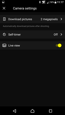

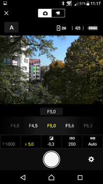

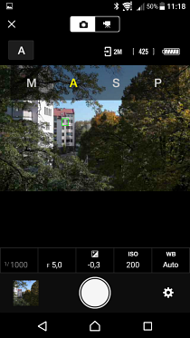

Nikon Z7 posiada moduł komunikacji bezprzewodowej Wi-Fi. Obecność omawianego modułu pozwala na połączenie z komputerem (program Nikon Camera Control Pro) lub urządzeniem mobilnym (tabletem lub smartfonem) za pomocą aplikacji Nikon SnapBridge. SnapBridge to platforma pozwalająca na stałą, bezprzewodową łączność aparatu poprzez standard Bluetooth.

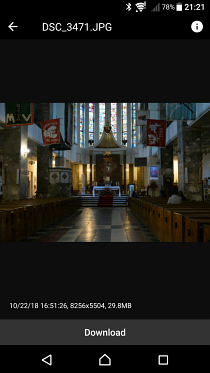

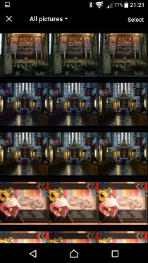

Aplikacja pozwala na zdalne wykonywanie zdjęć i przeglądanie fotografii obecnych na karcie pamięci, a także tych już przesłanych na urządzenie mobilne. Pierwsza z funkcji zapewnia podgląd kadrowanego obrazu na ekranie telefonu/tabletu. Dotknięcie ekranu w danym miejscu skutkuje ustawieniem ostrości w wybranym fragmencie kadru. Wykonanie zdjęcia odbywa się po dotknięciu przycisku z symbolem aparatu. Fotografie w tym trybie są automatycznie zapisywane na smartfonie, ich rozdzielczość jest domyślnie ograniczona do 2 MPix, można także wybrać pełny rozmiar. Mamy możliwość zmiany parametrów ekspozycji oraz balansu bieli. Zauważyliśmy jednak dziwne ograniczenia: zakres ISO ograniczono do 100–25600, natomiast automatyka WB nie ma żadnych dodatkowych opcji (np. „zachowaj ciepłe barwy”). Do tego możemy włączyć samowyzwalacz i wyłączyć tryb live-view. W trybie filmowania nie mamy natomiast opcji zmiany jakiegokolwiek parametru.
Aplikacja SnapBridge umożliwia przeglądanie zdjęć zarówno tych zapisanych na urządzeniu, jak i tych w aparacie. W tym drugim przypadku jednak, zanim podgląd będzie możliwy, aplikacja pobiera informacje dotyczące zdjęć zapisanych na karcie pamięci. Zdjęcia zapisane w aparacie możemy pobrać na urządzenie, przy czym mamy możliwość ustalenia wielkości kopiowanych zdjęć (2 MPix lub pełny rozmiar). Warto także dodać, że na urządzenie możemy skopiować filmy, niestety brakuje obsługi zdjęć w formacie RAW.

Komunikacja smartfonu z aparatem przebiega całkiem sprawnie, choć sparowanie modułu Bluetooth ze smartfonem udało się dopiero za trzecim razem. Gdy mamy aktywny moduł Bluetooth w aparacie, uruchomienie aplikacji na smarfonie inicjuje połączenie sparowanych wcześniej urządzeń automatycznie, co zajmuje kilka sekund. W aparacie możemy włączyć opcję, by każde wykonane zdjęcie było automatycznie kopiowane na urządzenie mobilne. Gdy wybierzemy rozdzielczość obrazów 2 MPix, kopiowanie pojedynczego zdjęcia trwa 10–15 s. Zdalne wykonywanie zdjęć i przeglądanie plików na karcie wymaga już połączenia Wi-Fi. Przełączenie się z jednego do drugiego odbywa się automatycznie i trwa zwykle około 5–10 sekund.
Funkcjonalność modułu Wi-Fi testowaliśmy korzystając ze smartfona Sony Xperia X, udostępnionego przez firmę Sony.
