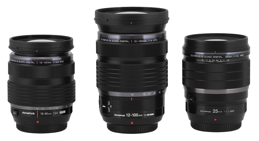

Na poniższym zdjęciu Olympus 12–100 mm f/4.0 stoi obok innych modeli z serii PRO, czyli 12–40 mm f/2.8 i 1.2/25.
Olympus M.Zuiko Digital ED 12-100 mm f/4 IS PRO - Budowa, jakość wykonania i stabilizacja

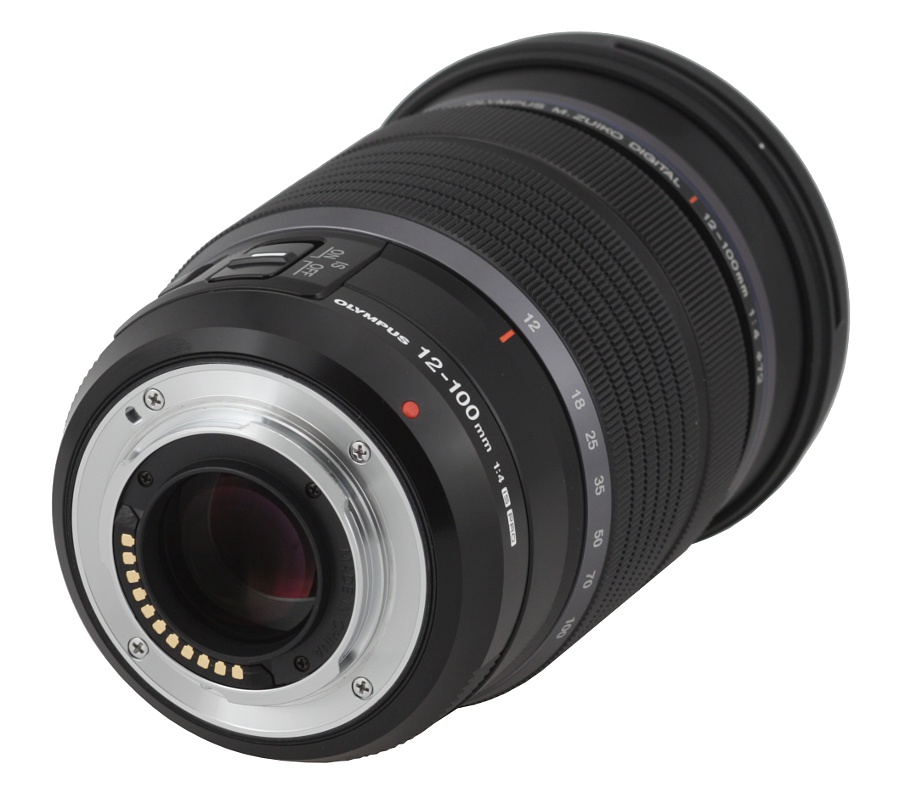

Testowany obiektyw rozpoczyna się metalowym bagnetem, który otacza czarny plastikowy pierścień okalający styki i zawierający napis „Made in China”. Tylna soczewka obiektywu znajduje się na wysokości styków, ma średnicę 24 mm i jest nieruchoma.

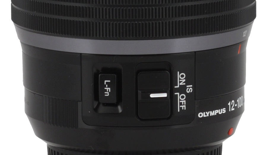

Pierwszym elementem właściwego korpusu Olympusa 12–100 mm jest czarny, nieruchomy i metalowy pierścień, który zawiera czerwoną kropkę ułatwiającą mocowanie obiektywu do aparatu, nazwę i parametry, przycisk funkcyjny L-Fn oraz przełącznik stabilizacji (IS ON/OFF), a z drugiej strony numer seryjny, informację o zakresie ustawiania ostrości (0.15m/0.49ft–∞) oraz o bryzgoszczelności (splash proof).

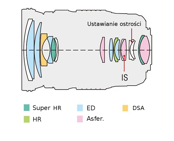

Jeśli chodzi o konstrukcję optyczną, mamy tutaj do czynienia z 17 soczewkami ustawionymi w 11 grupach. Imponuje liczna specjalnych elementów. Mamy więc aż cztery soczewki wykonane ze szkła niskodyspersyjnego ED, jedną ze szkła o podwyższonym współczynniku załamania (HR), dwie o wyjątkowo wysokim współczynniku załamania (Super HR), trzy soczewki asferyczne i jeszcze na dodatek jedną podwójnie asferyczną (DSA). Producent chwali się też zastosowaniem specjalnych powłok Z Coating Nano. Wewnątrz znajdziemy przysłonę o siedmiu listkach, którą możemy domknąć maksymalnie do wartości f/22.

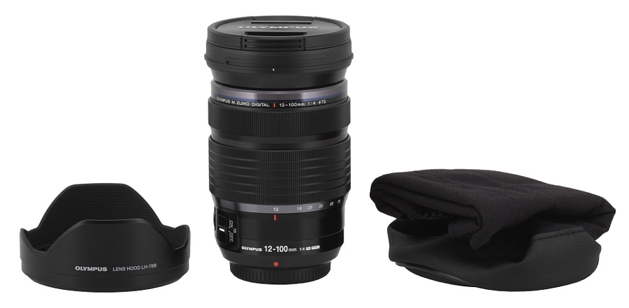

Kupujący dostaje w zestawie oba dekielki, osłonę przeciwsłoneczną oraz miękki futerał.

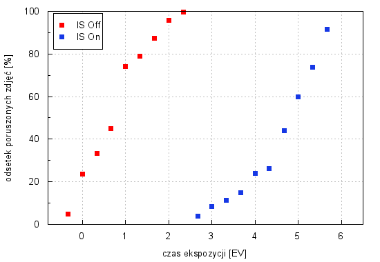

Test stabilizacji optycznej został przeprowadzony na ogniskowej 100 mm przy pomocy aparatu Olympus E-M5 Mark II. Dla czasów ekspozycji z zakresu od 1/200 do 1/3 sekundy wykonaliśmy po kilkadziesiąt zdjęć dla stabilizacji wyłączonej i włączonej, a następnie dla każdego czasu wyznaczyliśmy odsetek zdjęć nieudanych. Ów odsetek został wykreślony na poniższym wykresie w funkcji czasu ekspozycji wyrażonego w EV, przy czym 0 EV odpowiada wartości 1/160 sekundy.
Widać wyraźnie, że maksymalna odległość obu krzywych od siebie sięga 4.3 EV i na taką właśnie wartość ocenamy skuteczność mechanizmu stabilizacji. To świetny wynik, godny najlepszych obiektywów na rynku. Brawo!
