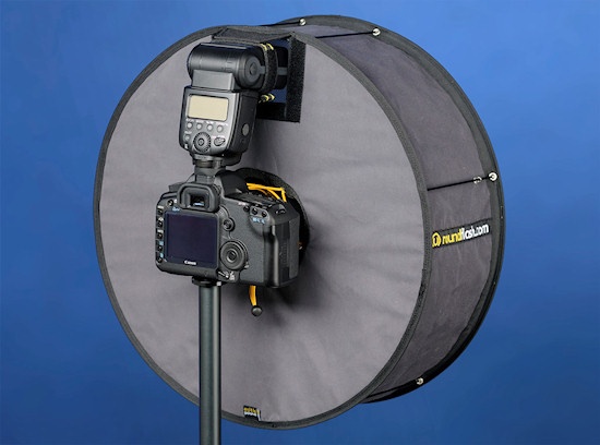

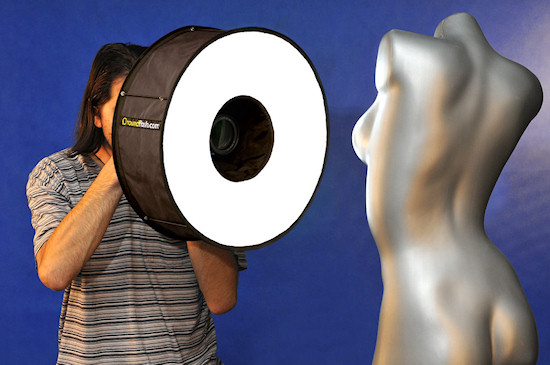

Na rynek trafił nowy, składany dyfuzor pierścieniowy Roundflash. Jest to polska konstrukcja i pozwala ona na szybkie przekształcenie reporterskiej lampy błyskowej w sporych rozmiarów ringflash (średnica 44 cm). Światło z niego równomiernie i miękko okala obiektyw i daje efekt niemal bezcieniowego, frontalnego oświetlenia, a w oczach modela/modelki świetliste pierścienie.
Oświetlenie pierścieniowe. Popularne w fotografii mody, portretowej, beauty, i wszędzie tam, gdzie potrzeba światła okalającego obiektyw. Większość rozwiązań to gotowe lampy pierścieniowe w postaci studyjnych ringflashy zasilanych z gniazdka lub generatora bądź lampy makro stworzone z myślą o makrofotografii. Istnieją przystawki do lamp reporterskich o konstrukcjach lustrzanych bądź światłowodowych, wszystkie są jednak niewielkie, plastikowe i niekoniecznie formują światło w pierścień.
Roundflash pozwala na szybkie przekształcenie reporterskiej lampy założonej na aparat w sporych rozmiarów ringflash (ϕ 44 cm). Światło z niego równomiernie i miękko okala obiektyw i daje efekt niemal bezcieniowego, frontalnego oświetlenia, a w oczach modela/modelki świetliste pierścienie. Można go z powodzeniem stosować jako wypełnienie cieni. Stworzony został dla fotografów ceniących sobie swobodę i wygodę na planie zdjęciowym. Jest to w całości rodzima konstrukcja i wykonanie.

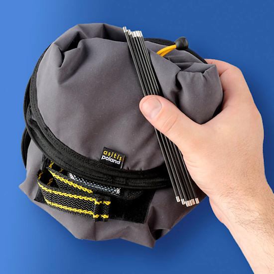

Roundflash to jedyny na świecie składany do niewielkich rozmiarów (ok.20×20 cm), materiałowy dyfuzor typu ringflash zakładany bezpośrednio na lampę błyskową i obiektyw. Dzięki unikalnej, zastrzeżonej konstrukcji jest superlekki (227 g) i daje światło o wyjątkowej jednorodności i charakterze osiąganym dotąd jedynie przez studyjne ringflashe z softboxami. Jest uniwersalny: pasuje do większości dużych lamp montowanych w gorącej stopce (takich jak Canon 580EXII czy Nikon SB900) i można go założyć na większość obiektywów standardowych i tele o średnicy do 10 cm. Nie zawiera elektroniki, nie wymaga zasilania, pozwala na pracę w trybie TTL lampy, nie wymaga żadnego dodatkowego osprzętu: kabli, kostek, uchwytów ani rzepów. Wystarczy umieścić obiektyw w centralnym otworze, zacisnąć pasek na lampie i gotowe. Samo przygotowanie roundflasha do pracy polega jedynie na umieszczeniu sztyftów z włókna węglowego w odpowiednich otworach, aby uzyskał kształt i sztywność.

mam tego ringa i go używałem, nie spada z obiektywu przy zdjęciach w pionie, w dół i w ogóle, daje świetny efekt. kupiony w fotopanoramie tam też możecie go przetestować i zakupić
NIrVaNA, rozumiem, że elementem nośnym jest ten żółty sznurek ułożony w pentagram?
dokładnie tak :)
Jaad75 Dokładnie tak
