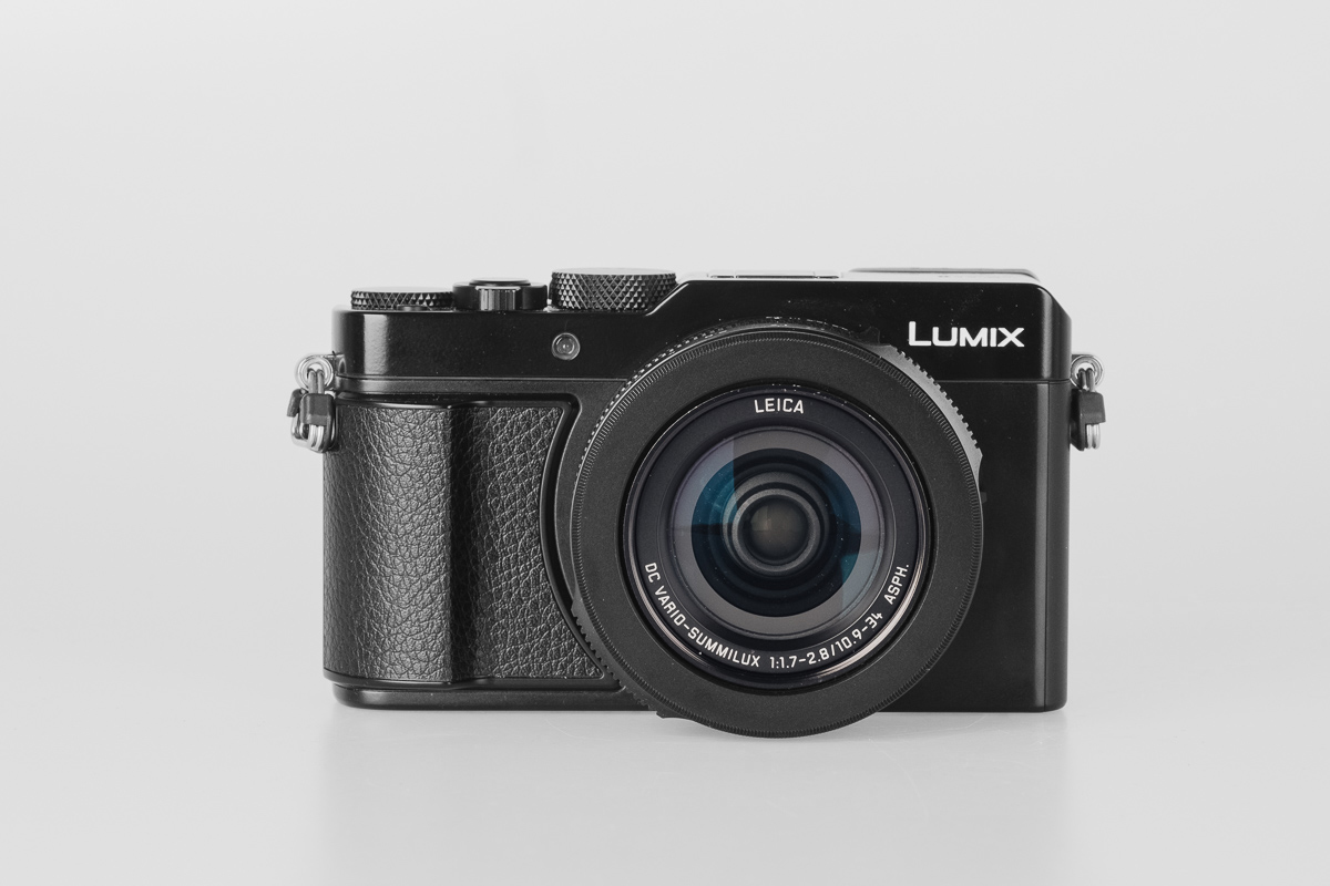

LX100 II praktycznie w całości zachował wygląd swojego poprzednika, zatem posiada nie tylko te same rozmiary, ale i zbliżoną wagę. Większa część korpusu została wykonana ze stopów magnezu, znajdziemy jednak również elementy plastikowe – jak na przykład lewa ścianka. W kategorii wykonania aparat robi całkiem niezłe wrażenie – mimo to nie wszystkie elementy spasowano idealnie. Pewne niedociągnięcia zauważymy na dolnym panelu, który potrafi trzeszczeć pod naciskiem. Gwint statywowy jest jednak chroniony trzema śrubami, więc nie mamy wątpliwości co do jego wytrzymałości.

LX100 II wyposażony został w stabilizowany obiektyw LEICA DC VARIO-SUMMILUX, który oferuje zakres ogniskowych 10.9–34 mm (ekwiwalent dla „małego obrazka”: 24–75 mm), czyli 3.1-krotny zoom. Światłosiła tego obiektywu wynosi f/1.7–2.8.
W celu zabezpieczenia przedniej soczewki przed uszkodzeniem podczas transportu producent oferuje dekielek, który mocuje się do obudowy za pomocą specjalnego, dostarczonego wraz z aparatem paska. Konstrukcja tubusu umożliwia montowanie na obiektywie filtrów w rozmiarze 43 mm. Dzięki temu możemy używać filtrów polaryzacyjnych, dodatkowych filtrów ND o dużej gęstości czy też innych – efektowych.

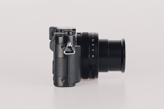

Przednia ścianka to miejsce zajmowane w dużej części przez obiektyw. Na jego korpusie producent umieścił nie tylko wspomniany już pierścień sterowania przysłoną, ale także dodatkowy pierścień sterujący oraz dwa mikroprzełączniki:
  • wyboru formatu zdjęcia (1:1, 4:3, 3:2, 16:9),
  • ostrości (tryb ręczny, autofokus, makro).
Po lewej stronie obiektywu znajduje się dioda wspomagająca pracę układów AF, która wykorzystywana jest także jako sygnalizator pracy samowyzwalacza.

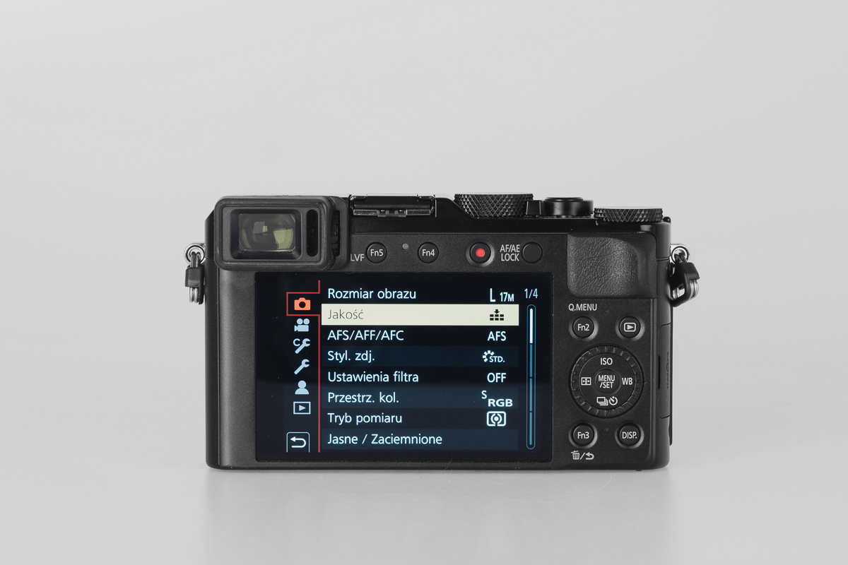

Na tylnej ściance producent umieścił – poza wyświetlaczem LCD – następujące elementy kontrolne:
  • okienko wizjera wraz z czujnikiem zbliżeniowym i regulacją dioptrażu,
  • przycisk LVF,
  • kontrolka połączenia WiFi,
  • przycisk Fn4,
  • przycisk nagrywania,
  • przycisk AE/AF LOCK,
  • przycisk Q.MENU,
  • przycisk odtwarzania,
  • wybierak czterokierunkowy o następujących funkcjach:
    • górny – zmiana czułości ISO,
    • prawy – zmiana balansu bieli,
    • lewy – zmiana trybu AF,
    • dolny – tryby wyzwalania migawki,
  • przycisk Fn3, pełniący w trybie odtwarzania funkcję kasowania zdjęć,
  • przycisk DISP.
Środkowy przycisk wybieraka służy m.in. do nawigowania w menu oraz zatwierdzania ustawień.

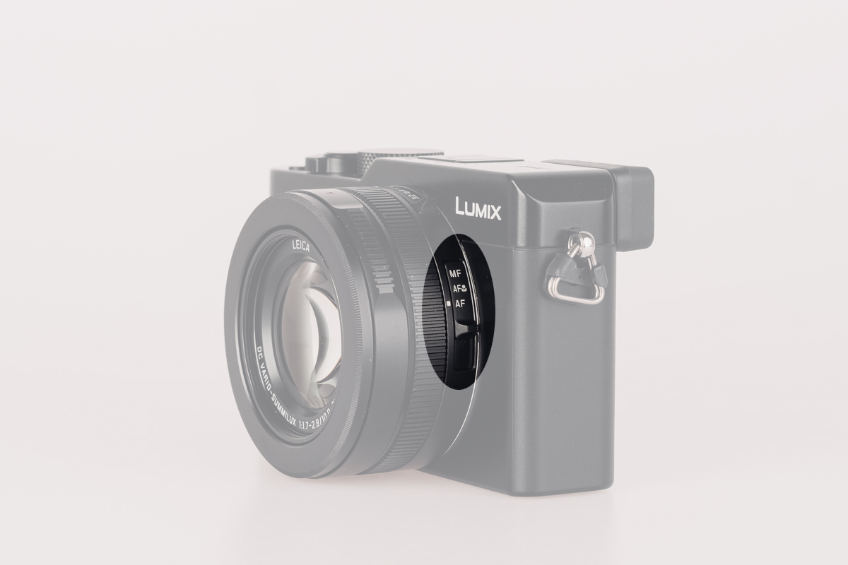

Z boku obiektywu znajdziemy jeszcze przełącznik pomiędzy MF, AF makro oraz AF.

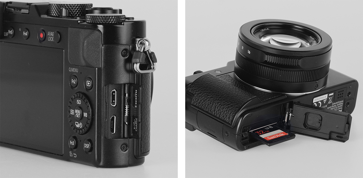

Dolna ścianka została wykorzystana na umiejscowienie gwintu statywowego, głośnika oraz komory akumulatora i karty pamięci. Położenie gwintu statywowego powoduje, że po przymocowaniu aparatu do statywu nie mamy możliwości otwarcia pokrywy komory baterii.
Zasilanie i złącza
Aparat zasilany jest dedykowanym litowo-jonowym akumulatorem oznaczonym jako DMW-BLG10, który według zapewnień producenta powinien wystarczyć na wykonanie około 300 zdjęć. Jego parametry to 7.2 V i 1025 mAh. W komorze baterii jest także miejsce na zainstalowanie karty pamięci standardu Secure Digital (SD, SDHC i SDXC). Gniazdo baterii zabezpieczono przed przypadkową próbą włożenia akumulatora w nieprawidłowy sposób.
Panasonic Lumix DC-LX100 II - Budowa i jakość wykonania
LX100 II jest wyposażony w uniwersalne złącze AV/USB oraz port HDMI – umieszczone na bocznej ściance aparatu i zabezpieczone ochronną klapką. Warto zaznaczyć, że w przeciwieństwie do poprzednika, LX100 II możemy ładować bezpośrednio przez USB, co na pewno będzie przydatne np. podczas podróży.
Podczas testów nie stwierdziliśmy znaczących odchyleń od deklarowanej wydajności akumulatora. Bez problemu wykonywaliśmy ponad 300 zdjęć na jednym cyklu ładowania. Ładowanie akumulatora przez aparat w dedykowanej ładowarce USB trwa około dwóch godzin.
