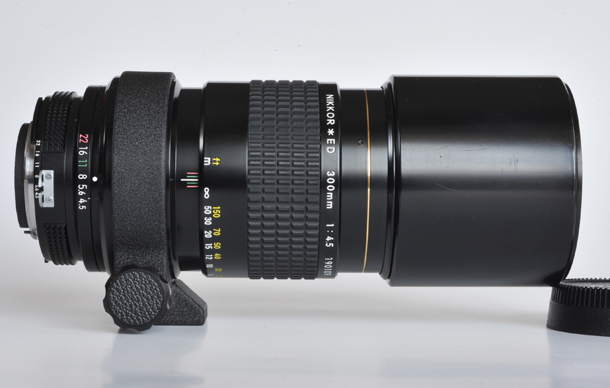

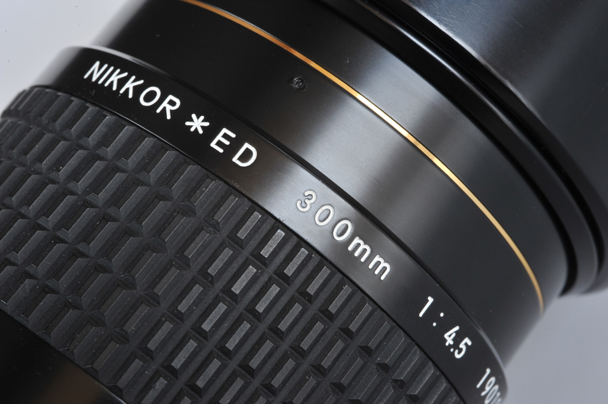

Magiczne NIKKOR*ED i złoty pierścień zapowiadały doskonałe osiągi optyki i skutecznie obniżały stan konta. Ta wersja to „tajna broń” do zdjęć w podczerwieni i astrofotografii.
Nową optykę upakowano w mechanice znanej ze zwykłej wersji „K” i pod tym względem oba obiektywy są dokładnie identyczne. Jeden mały, acz istotny detal pojawił się w mechanice ustawiania ostrości. Aby umożliwić bardzo precyzyjne ogniskowanie w nieskończoności, pierścień ostrości w wersji „ED” umożliwia „przejechanie” symbolem nieskończoności poza indeks skali. Pozwala to skompensować położenie ogniska z racji rozszerzalności termicznej oraz pozbyć się głębi ostrości z przodu, gdy fotografujemy po mocnym przymknięciu przysłony. Warto wspomnieć, że wersja ED z masą 1140 g jest nieco lżejsza od „K”. Z zewnątrz obiektyw można rozpoznać po złotym pierścieniu umieszczonym między pierścieniem ostrości a osłoną przeciwsłoneczną. Nazwa wszystkich wczesnych nikonowskich obiektywów ze szkłem niskodyspersyjnym podawana była jako NIKKOR*ED – ten napis w latach 70-tych z pewnością doprowadził do rozbicia niejednej świnki-skarbonki. Przy okazji: osoby, które chciałyby poznać historię innych konstrukcji z tego okresu, mogą być pewne, że ciąg dalszy nastąpi, już niebawem… Ale wracajmy do egzotycznej 300-tki ED; jest to najrzadsza ze wszystkich małych „trzysetek” Nikona. Jesienią roku 1977 obiektyw przeszedł delikatny facelifting, polegający jedynie na dopasowaniu go do nowo wprowadzonego systemu AI. Nowa wersja teleobiektywu AI Nikkor*ED 300/4.5 pozostawała w ofercie także bardzo krótko, bo po wyprodukowaniu zaledwie 970 sztuk produkcję wstrzymano już w roku 1979.
Z zewnątrz niemal identyczny z serią „K” i AI, Nikkor*ED 300/4.5 to jeden z bardziej unikalnych teleobiektywów Nikona.
