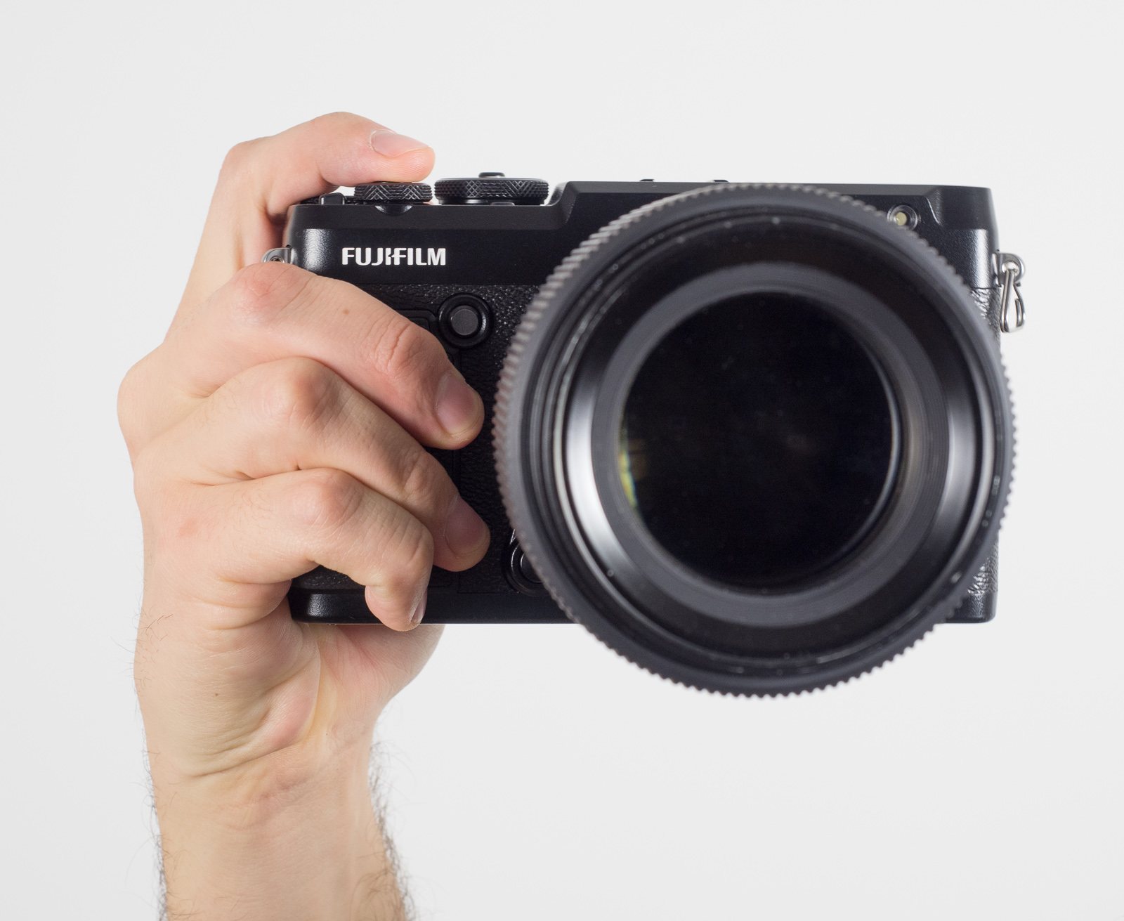

W przeciwieństwie do modelu GFX 50S, „kompaktowy” 50R nie ma tak wyraźnie zarysowanej rękojeści. Niemniej jednak, głębokość samego korpusu jest na tyle duża, że bez trudu znajdziemy sporo miejsca na ułożenie palców prawej dłoni. Gumowa nakładka oraz okleina należycie spełniają swoje zadanie, a mimo całkiem sporej wagi aparatu trzyma się go w dłoni całkiem nieźle. Warto wiedzieć, że producent nie przewidział w swojej ofercie dodatkowego uchwytu do zdjęć pionowych.

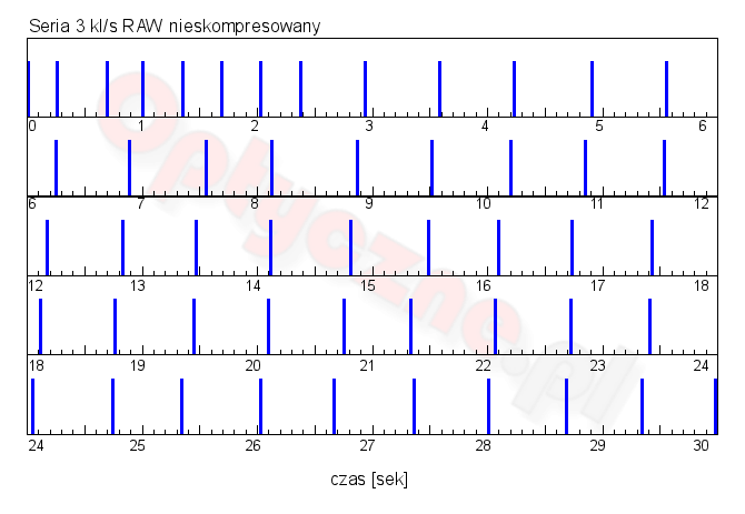

Fujifilm GFX 50R umożliwia fotografowanie seryjne z szybkością 3 kl/s. Tryb seryjny wybieramy spośród trybów pracy migawki, dostępnych pod przyciskiem DRIVE. Niestety, nie mamy wówczas dostępu do ciągłego autofokusa.

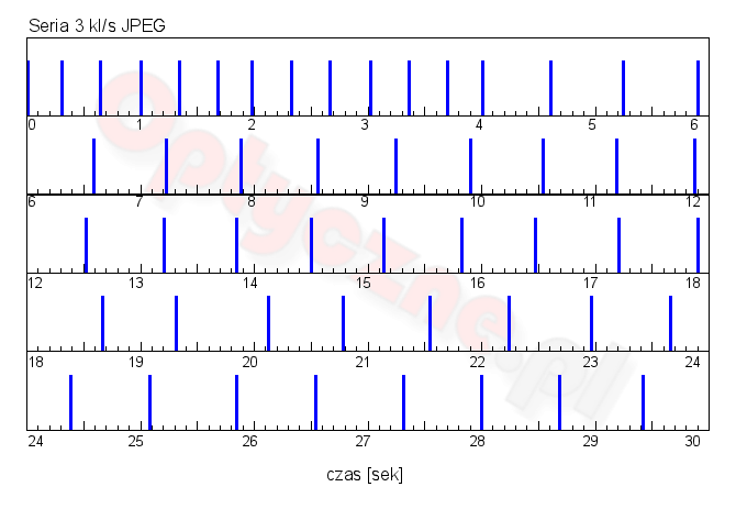

Pomiary wykonaliśmy korzystając z karty SanDisk SDHC UHS-II Extreme Pro 16 GB 1867x. Zdjęcia robiliśmy przy czułości ISO 1600 i czasie ekspozycji 1/1000 sekundy. Objętość pliku zapisywanego w formacie JPEG wynosiła średnio 28.8 MB, a nieskompresowanego RAW-a 111 MB. Zobaczmy teraz szczegółowe wyniki testu.
  • 53 zdjęć JPEG (1.77 kl/s),
  • 51 nieskompresowanych zdjęć RAW (1.7 kl/s).
Fujifilm GFX 50R - Użytkowanie i ergonomia
Aparat bez trudu osiąga deklarowaną, a zarazem niezbyt imponującą szybkość 3 kl/s. Przy zapisie JPEG-ów bufor zapełnia się po ok. 4 sekundach, natomiast w przypadku RAW-ów już po ok. 2 sekundach. Następnie, tempo spada do ok. 1.5 kl/s, zarówno dla RAW-ów, jak i JPEG-ów. Osiągi w tej kategorii nie są imponujące, aczkolwiek przy zapisie RAW-ów GFX 50R wypada znacznie lepiej od Pentaksa 645Z. Przy JPEG-ach natomiast różnica jest minimalna.

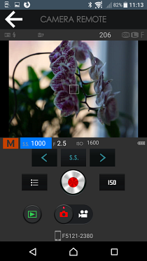

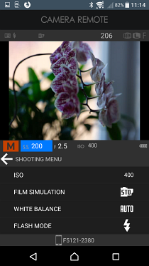

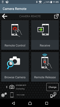

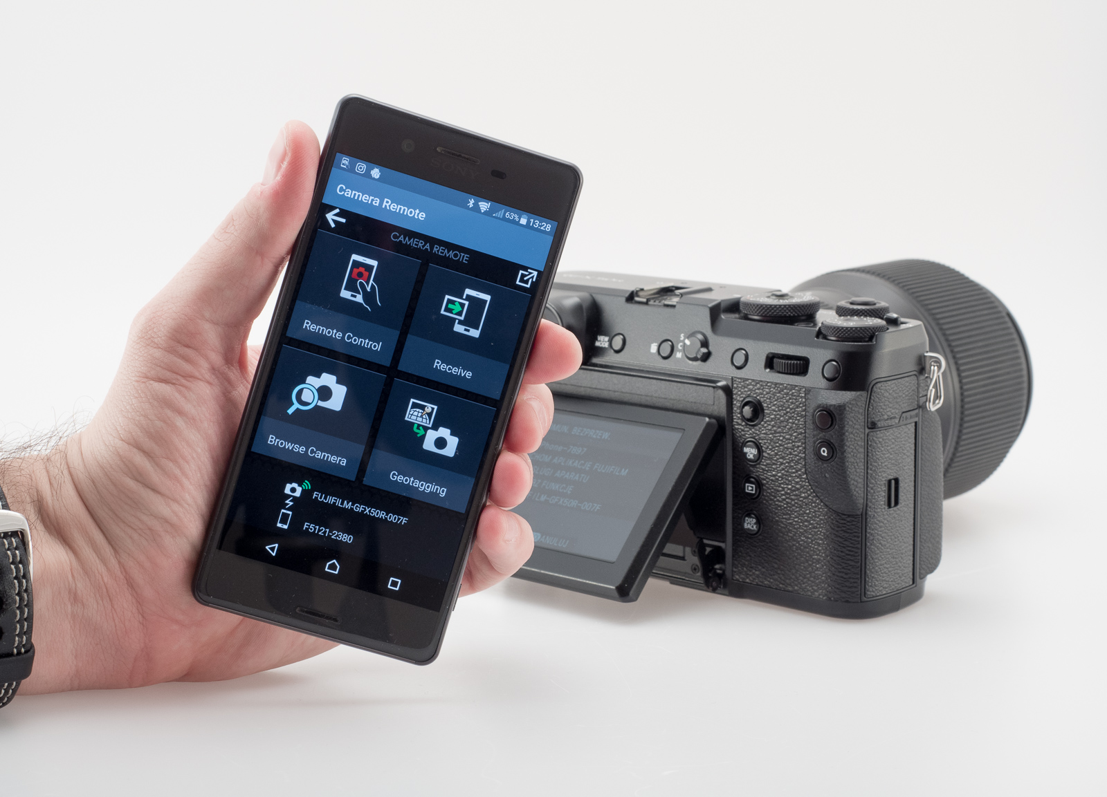

Wbudowany interfejs Wi-Fi pozwala na bezprzewodowe przekazywanie zdjęć do komputera lub smartfonu czy tabletu. Możemy także zdalnie kontrolować zachowanie aparatu podczas fotografowania. Dodatkowo, gdy dysponujemy smartfonem z odbiornikiem GPS, dane o geolokalizacji mogą być na bieżąco przesyłane do aparatu.

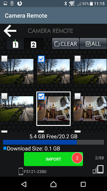

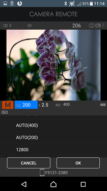

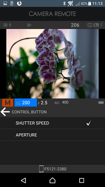

Nawiązanie połączenia między urządzeniami trwa dość długo (10–20 sekund). Wychodząc np. z modułu zdalnego sterowania aparatem do głównego menu aplikacji, aparat traci łączność ze smartfonem. Gdy chcemy skorzystać z innej funkcji aplikacji (np. przeglądania zdjęć na aparacie) należy każdorazowo łączyć się z aparatem ponownie, co wymaga wejścia do menu GFX-a.
Musimy pochwalić producenta za szeroki wachlarz oferowanych nastaw. Oprócz możliwości regulacji parametrów charakterystycznych dla danego trybu, ustawiamy także czułość ISO, balans bieli, tryb symulacji filmu, tryb lampy błyskowej i samowyzwalacz. Jest jednak pewne ograniczenie – nie zmienimy zdalnie trybu pracy aparatu, tzn. z trybu preselekcji przysłony przejdziemy do np. preselekcji migawki tylko przy użyciu odpowiednich pierścieni i pokręteł na aparacie. Aplikacja pozwala także uruchomić nagrywanie filmu – mamy wówczas podgląd obrazu na żywo. Autofocus pracuje w trybie ciągłym, choć trzeba przyznać, że ustawienie ostrości trwa dość długo.
Podczas fotografowania dotknięcie dowolnej części obrazu na podglądzie powinno aktywować autofokus – tak w każdym razie było w np. w modelu 50S. 50R natomiast regularnie się w tej sytuacji zawieszał, co pociągało za sobą konieczność wyjęcia akumulatora z aparatu. Przy pierwszych próbach kopiowanie zdjęć o rozdzielczości 3 MPix na smartfon przebiegało bez problemu, później albo długo trwa, albo łączność była zrywana. Obrazów w pełnej rozdzielczości nie udało nam się przesłać. Powodzeniem zakończyło się natomiast kopiowanie krótkiego filmu Full HD. Nie zauważyliśmy natomiast problemów przy zdalnym sterowaniu, poza opisanym powyżej dotyczącym AF.
Funkcjonalność modułu Wi-Fi testowaliśmy korzystając ze smartfona Sony Xperia X, udostępnionego przez firmę Sony.

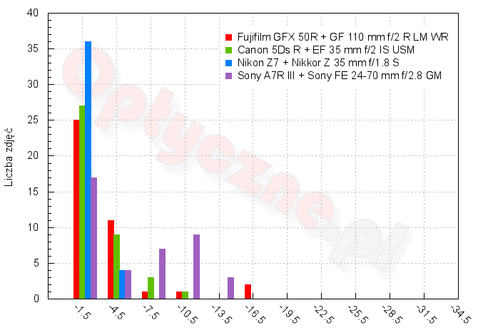

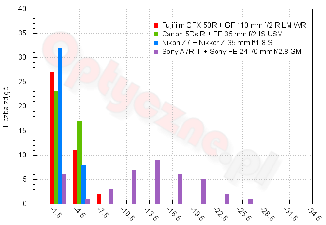

Standardowo w teście celności autofokusu wykonujemy serię 40 zdjęć. Przysłonę w obiektywie ustawiamy na f/2.8 i fotografujemy tablicę rozdzielczości, każdorazowo przeogniskowując obiektyw. Wyniki przedstawiamy w postaci histogramu, który prezentuje procentowe wartości odchyłek od najlepszego pomiaru MTF50 w serii.
Do wyników uzyskanych z obiektywem 2/110 nie można mieć zastrzeżeń, bowiem zdecydowana większość odchyłek mieści się w dwóch pierwszych przedziałach. Spośród aparatów konkurencji tylko Nikon sprawił się wyraźnie lepiej.
Zobaczmy jeszcze, jak autofocus poradził sobie w świetle żarowym.
Tutaj sytuacja jest jeszcze lepsza. Model GFX 50R wypadł podobnie jak aparaty od Canona i Nikona.
