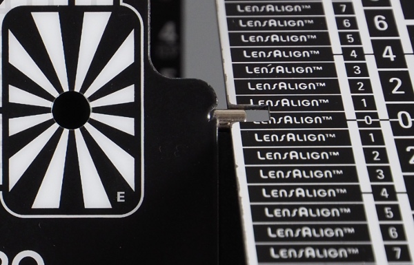

Spora głębia ostrości, która wynika z parametrów testowanego obiektywu, nie pozwoliła nam dojrzeć żadnej istotnej pomyłki przy ustawianiu ostrości. Dotyczy to zarówno pracy w studio, jak i zdjęć w plenerze. Tutaj możemy więc czuć się komfortowo i nie drżeć o to, że wadliwa praca autofokusa spowoduje, że część naszych ujęć będzie nieudana.

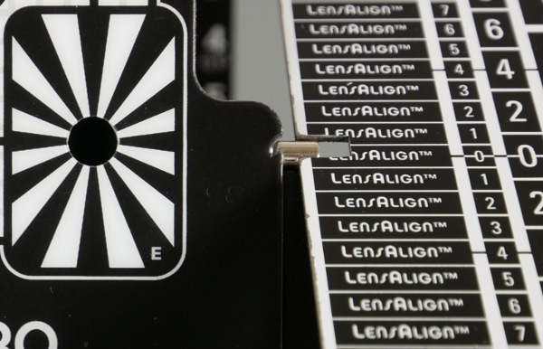

Testowany obiektyw nie wykazywał tendencji do ustawiania ostrości przed lub za właściwym obiektem. Choć w przypadku Olympusa E-M5 Mark II możemy dopatrzeć się nieznacznego przesunięcia głębi ostrości w kierunku większych odległości.
Panasonic DMC GX80, 18 mm, f/4.0
Panasonic Leica DG Vario-Elmarit 8-18 mm f/2.8-4 ASPH. - Autofokus
Olympus E-M5 II, 18 mm, f/4.0
