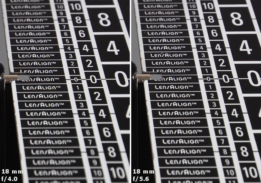

Aberracja chromatyczna
Posiadacze Panaleiki 8–18 mm nie muszą zaprzątać sobie głowy podłużną aberracją chromatyczną. Jej minimalny wpływ da się dojrzeć dla maksymalnego otworu względnego, ale nawet wtedy jest on nieznaczny. Po przymknięciu przysłony sytuacja dodatkowo wyraźnie się poprawia.

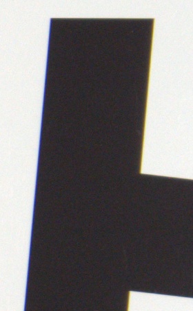

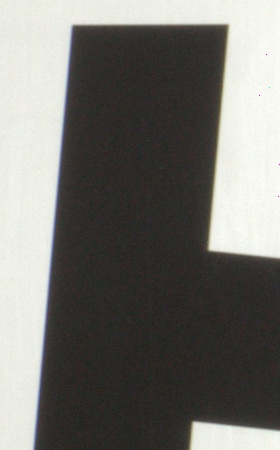

Kombinacja ultraszerokiego kąta widzenia i dobrego światła zawsze stawia wysokie wymagania przed optykami, którzy chcą poprawnie skorygować poprzeczną aberrację chromatyczną. Poniższy wykres pokazuje, jak poradzono sobie z tą wadą w przypadku Leiki.
Panasonic Leica DG Vario-Elmarit 8-18 mm f/2.8-4 ASPH. - Aberracja chromatyczna i sferyczna
Osiągi są tutaj bardzo dobre. Z największym poziomem aberracji mamy do czynienia w okolicach maksymalnego otworu względnego, gdzie dla wszystkich ogniskowych trzyma się on przedziału 0.06–0.07%. Są to wartości, które uznajemy za małe. Co więcej, po przymknięciu przysłony aberracja jeszcze się zmniejsza i potrafi docierać do okolic 0.04%. Tak więc, niezależnie od użytej ogniskowej i przysłony, na rzeczywistych zdjęciach poprzeczna aberracja chromatyczna nie powinna nam zupełnie przeszkadzać. Brawo!
E-M5 II, RAW, 13 mm, f/3.5 E-M5 II, RAW, 18 mm, f/16.0

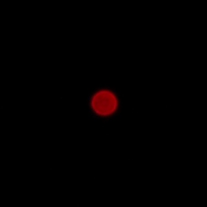

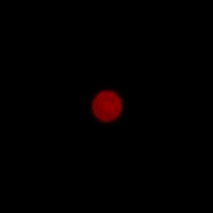

Aberracja sferyczna
Na pierwszych zdjęciach z tego rozdziału widać wyraźnie, że obiektyw nie pokazuje efektu „pływania” ogniska. Krążki uzyskane przed i za ogniskiem nie są identyczne, ale nie pokazują też żadnych wyraźnych różnic. Wszystko to wskazuje na brak wyraźnych problemów z korygowaniem aberracji sferycznej.
Olympus E-M5 II, 18 mm, f/4.0, przed Olympus E-M5 II, 18 mm, f/4.0, za
