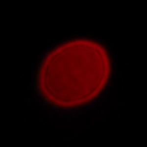

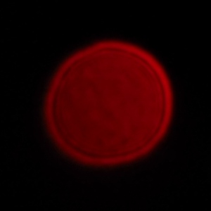

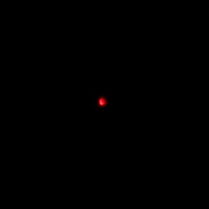

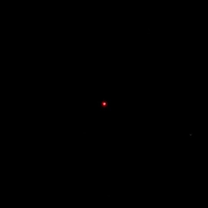

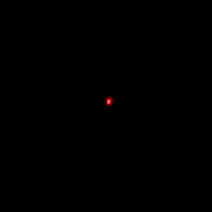

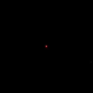

Nie mamy poważniejszych zastrzeżeń do tego, jak Panasonic 8–18 mm koryguje komę. Obraz diody po przesunięciu do rogu kadru zwiększa trochę swój rozmiar, ale nie obserwujemy żadnych wyraźnych deformacji. Tutaj obiektyw radzi sobie więc dobrze.
E-M5 II, 8 mm, f/2.8, centrum E-M5 II, 8 mm, f/2.8, róg
Panasonic Leica DG Vario-Elmarit 8-18 mm f/2.8-4 ASPH. - Koma, astygmatyzm i bokeh Panasonic Leica DG Vario-Elmarit 8-18 mm f/2.8-4 ASPH. - Koma, astygmatyzm i bokeh
E-M5 II, 13 mm, f/3.5, centrum E-M5 II, 13 mm, f/3.5, róg
E-M5 II, 18 mm, f/4.0, centrum E-M5 II, 18 mm, f/4.0, róg

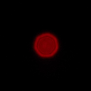

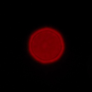

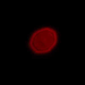

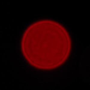

Astygmatyzm, rozumiany jako średnia różnica pomiędzy pionowymi i poziomymi wartościami funkcji MTF50, wyniósł 10%, czyli jest średni. Największy wkład w tę wartość ma jednak maksymalna ogniskowa, dla której astygmatyzm sięga 14%.
Biorąc pod uwagę, że mamy do czynienia z ultraszerokokątnym obiektywem zmiennoogniskowym, do wyglądu nieostrości nie mamy poważnych zastrzeżeń. W oczy rzuca się tylko jaśniejsza obwódka oraz zniekształcenia krążka wynikające z odwzorowania obiektywu. Nieostrości to nie jest jednak coś, czego szuka się w obiektywie o takich kątach widzenia, który na dodatek jest oferowany na małą matrycę Mikro 4/3.
E-M5 II, 18 mm, f/5.6, centrum E-M5 II, 18 mm, f/5.6, róg
E-M5 II, 18 mm, f/8.0, centrum E-M5 II, 18 mm, f/8.0, róg
