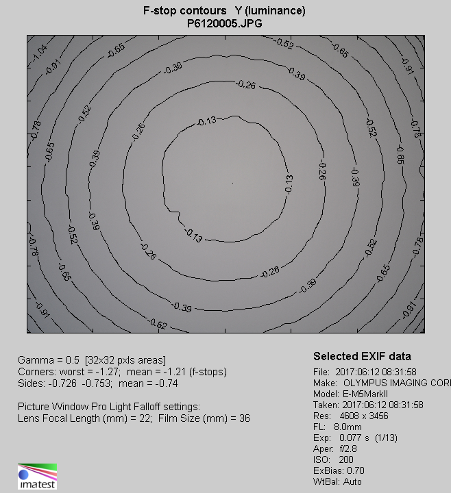

E-M5 II, JPEG, 8 mm, f/2.8 E-M5 II, JPEG, 8 mm, f/4.0

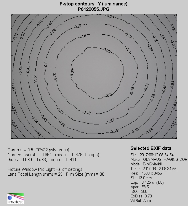

E-M5 II, JPEG, 13 mm, f/3.5 E-M5 II, JPEG, 13 mm, f/4.0

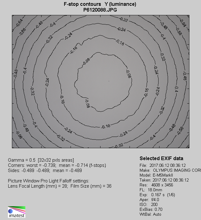

E-M5 II, JPEG, 18 mm, f/4.0 E-M5 II, JPEG, 18 mm, f/5.6

W przypadku trudnej kombinacji ogniskowej 8 mm i otworu f/2.8 musimy pogodzić się ze stratą światła w rogach wynoszącą 34% (−1.21 EV). To tylko z pozoru wysoka wartość. Wiele obiektywów dedykowanych na większe matryce, które są często ciemniejsze, pokazuje winietowanie na poziomie 50–70%, więc na tym tle wynik Panaleiki wygląda bardzo dobrze.
Po przymknięciu przysłony do f/4.0 winietowanie spada do mało uciążliwego poziomu 18% (−0.56 EV), a po dalszym przymknięciu zmniejsza się do 16% (−0.50 EV) i następnie przestaje reagować na przymykanie.
W środku zakresu ogniskowych problemów jest jeszcze mniej. Na f/3.5 mamy do czynienia ze spadkiem jasności sięgającym 26% (−0.88 EV), który zmniejsza się do 17% (−0.53 EV) po przymknięciu przysłony do f/4.0. Na f/5.6 winietowanie wynosi 14% (−0.42 EV) i podobnie jak poprzednio, dalsze przymykanie przysłony nie daje już mierzalnego efektu.
Na maksymalnej ogniskowej notujemy najniższe wyniki. Na f/4.0 winietowanie sięga 22% (−0.71 EV), a na f/5.6 spada do 13% (−0.42 EV). Na f/8.0 i f/11.0 ma podobną wartość.
Dla ogniskowych 13 i 18 mm nie zauważyliśmy istotnych różnic pomiędzy plikami RAW i JPEG. Uzyskane wyniki różnią się maksymalnie o 1–2%, a więc są w granicach błędów pomiarowych takie same.
Więcej różnic jest na ogniskowej 8 mm i wynikają one głównie z przycinania obrazu JPEG, które dokonywane jest po skorygowaniu dystorsji. Na pliku RAW winietowanie wynosi tam 40% (−1.47 EV), a więc jest o 6% większe niż na pliku JPEG. Na f/4.0 zmniejsza się ono do 27% (−0.91 EV).
