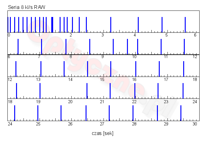

Fujifilm X-T30 umożliwia fotografowanie seryjne w trybach CH i CL. Korzystając z migawki mechanicznej, maksymalne tempo to 8 kl/s. Z kolei po aktywacji migawki elektronicznej, zyskujemy dostęp do wartości 10 i 20 kl/s. Jeśli pogodzimy się z ograniczeniem kąta widzenia rejestrowanego przez aparat (1.25 raza) to zyskujemy dostęp do szybkości 10, 20 i 30 kl/s)
Pomiary wykonaliśmy korzystając z karty SanDisk SDHC UHS-II Extreme PRO 16 GB 1867x. Zdjęcia robiliśmy przy czułości ISO 1600 i czasie ekspozycji 1/1000 sekundy. Objętość pliku zapisywanego w formacie JPEG wynosiła średnio 16.3 MB, a nieskompresowanego RAW-a 56 MB. Zobaczmy jak sprawdza się tryb seryjny 8 kl/s w przypadku używania migawki mechanicznej.
  • 168 zdjęć JPEG (5.6 kl/s),
  • 55 nieskompresowanych zdjęć RAW (1.83 kl/s).
Fujifilm X-T30 - Użytkowanie i ergonomia
Aparat nie ma problemów z osiągnięciem deklarowanego tempa fotografowania. Dla JPEG-ów seria jest dość długa (ok. 10 sekund), następnie tempo spada do ok. 5 kl/s, czyli wciąż jest niezłe. Zapis 8 kl/s w RAW trwa znacznie krócej (ok. 2 sekundy), niższe jest także tempo po zapełnieniu bufora.

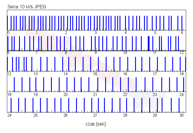

  • 10 kl/s – pełny kadr,
    • 56 zdjęć RAW (1.87 kl/s).

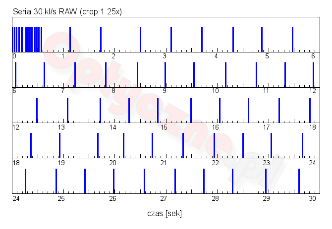

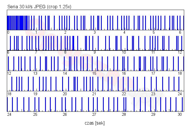

  • 30 kl/s – crop 1.25x,
    • 233 zdjęć JPEG (7.77 kl/s),
    • 66 zdjęć RAW (2.2 kl/s).

    Fujifilm X-T30 - Użytkowanie i ergonomia Tutaj także nie ma problemów z uzyskaniem deklarowanego tempa. W tempie 10 kl/s zapiszemy praktycznie tyle samo zdjęć do przy migawce mechanicznej i 8 kl/s. Seria z pełną szybkością jest jednak krótsza.
    Tryb z przycięciem obrazu służy do wykonywania zdjęć bardzo szybkiej akcji, nie możemy jednak liczyć na długą serię. W przypadku JPEG-ów to ok. 2/3 sekundy (22 klatki), a RAW-ów – pół sekundy (17 klatek). Decydując się na szybkości 20 i 10 kl/s otrzymamy odpowiednio dłuższą serię zdjęć. Sumatyczna liczba klatek zapisanych przez 30 sekund jest większa, ze względu na mniejszą objętość plików (w naszym teście 10.6 MB dla JPEG-ów i 44.6 przy zapisie RAW). Całkowite opróżnienie bufora i zapisanie danych na kartę pamięci zajmowało od 12 do 15 sekund dla wszystkich opisywanych wyżej przypadków.

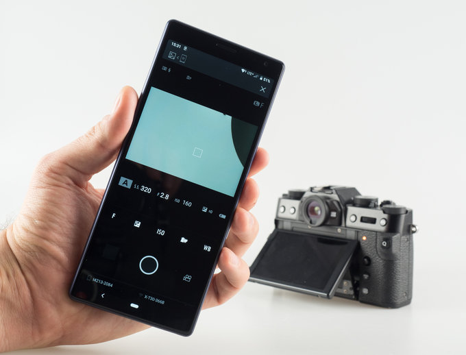

    Fujifilm X-T30 posiada wbudowany interfejs Wi-Fi wspomagany przez moduł Bluetooth. Za pomocą połączenia aparatu z telefonem czy tabletem jesteśmy w stanie zdalnie kontrolować parametry aparatu i wykonywać zdjęcia, przeglądać wykonane fotografie i przesyłać je na urządzenie mobilne lub przesyłać zdjęcia w pełnej rozdzielczości z poziomu oprogramowania aparatu. Istnieje również opcja geotagowania wykonanych zdjęć, jeśli smartfon lub tablet posiadają wbudowany moduł GPS.
    Fujifilm X-T30 - Użytkowanie i ergonomia Fujifilm X-T30 - Użytkowanie i ergonomia Fujifilm X-T30 - Użytkowanie i ergonomia Fujifilm X-T30 - Użytkowanie i ergonomia
    Nawiązanie łączności trwa zwykle od kilkunastu do małych kilkudziesięciu sekund i generalnie działa stabilnie. Na pochwałę zasługuje liczba opcji, które możemy zmienić korzystając z aplikacji mobilnej. Mamy możliwość regulacji parametrów charakterystycznych dla danego trybu, czułości ISO, balansu bieli, trybu symulacji filmu, włączenia samowyzwalacza. Dotknięcie palcem w dowolne miejsce w obrębie kadru skutkuje ustawieniem w tym miejscu ostrości. Jednak zmiana punktu wymaga dwóch dotknięć – pierwsze tylko dezaktywuje poprzednie ustawienie, przez co mamy wrażenie niezbyt dobrej responsywności.
    Bez problemu (tzn. bez konieczności zerwania łączności, jak u poprzednika) możęmy przełączać się pomiędzy zdalnym wyzwalaniem i przeglądaniem zdjęć na karcie pamięci. Przekopiowanie jednego zdjęcia (2.1 megapiksela) na smartfon (z jego poziomu) zajmuje ok. 3 sekund. Gdy kopiujemy pojedynczo z poziomu aparatu, odbywa się to szybciej, nawet 1 sekundę. Przenosić możemy także filmy, nawet w rozdzielczości 4K.
    Funkcjonalność modułu Wi-Fi testowaliśmy korzystając ze smartfona Sony Xperia 10 Plus, udostępnionego przez firmę Sony.

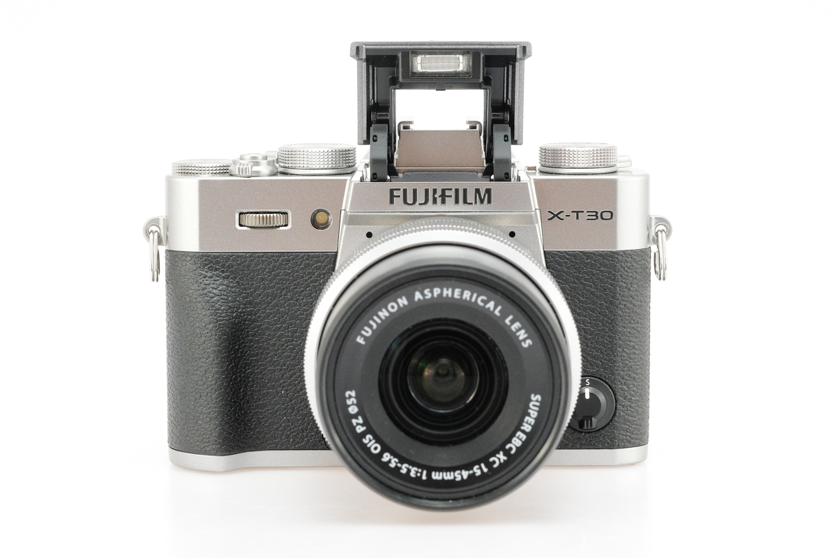

    Aparat posiada niewielką wbudowaną lampę błyskową, dość sprytnie wpasowaną tuż obok wizjera. Jej liczba przewodnia wynosi 7 (dla ISO 200), a czas synchronizacji to 1/180 s.
