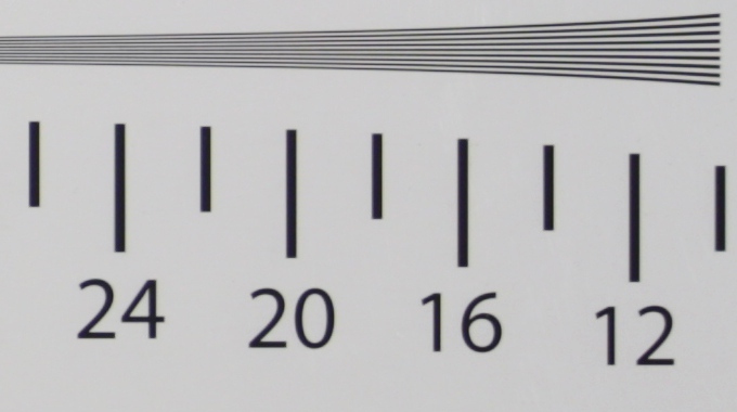

Na zakończenie tej części testu tradycyjnie prezentujemy wycinki zdjęć naszej tablicy do testowania rozdzielczości pobrane z plików JPEG.
Canon 5D MkIII, JPEG, 14 mm, f/1.8
Sigma A 14 mm f/1.8 DG HSM - Rozdzielczość obrazu

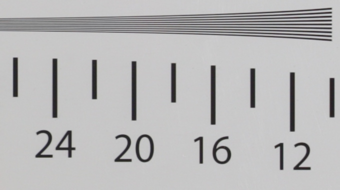

Canon 5D MkIII, JPEG, 14 mm, f/4.0
