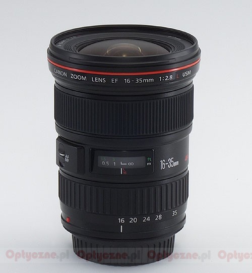

Canon EF 16-35 mm f/2.8L USM - specyfikacja i opinie
Zdjęcia obiektywu
Specyfikacja obiektywu
Producent Canon
Model EF 16-35 mm f/2.8L USM
Typ obiektywu Szerokokątny zoom
Ogniskowa 16 - 35 mm
Światłosiła f/2.8
Pole widzenia 108 - 63 o
Ostrość od 0.28 m
Maksymalne powiększenie
Liczba listków na przysłonie 7
Mechanizm autofokusa AF USM
Konstrukcja 14 elementów / 10 grup
Rozmiar filtra 77 mm
Tryb Makro Nie
Stabilizacja Nie
Dostępne mocowania Canon EF
Wymiary 83.5 x 103 mm
Waga 600 g
Dodatkowe informacje Premiera: grudzień 2001
