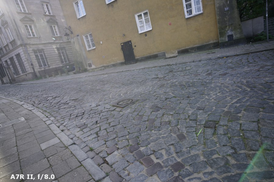

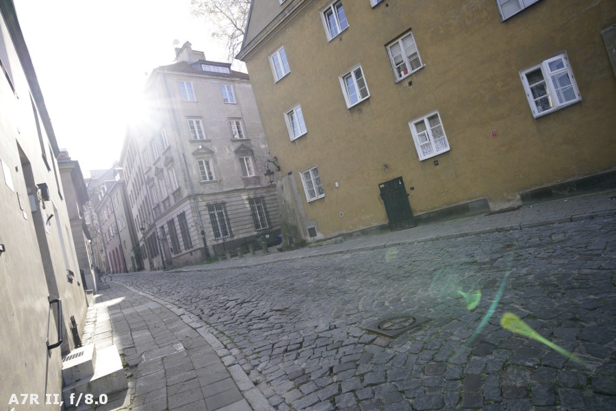

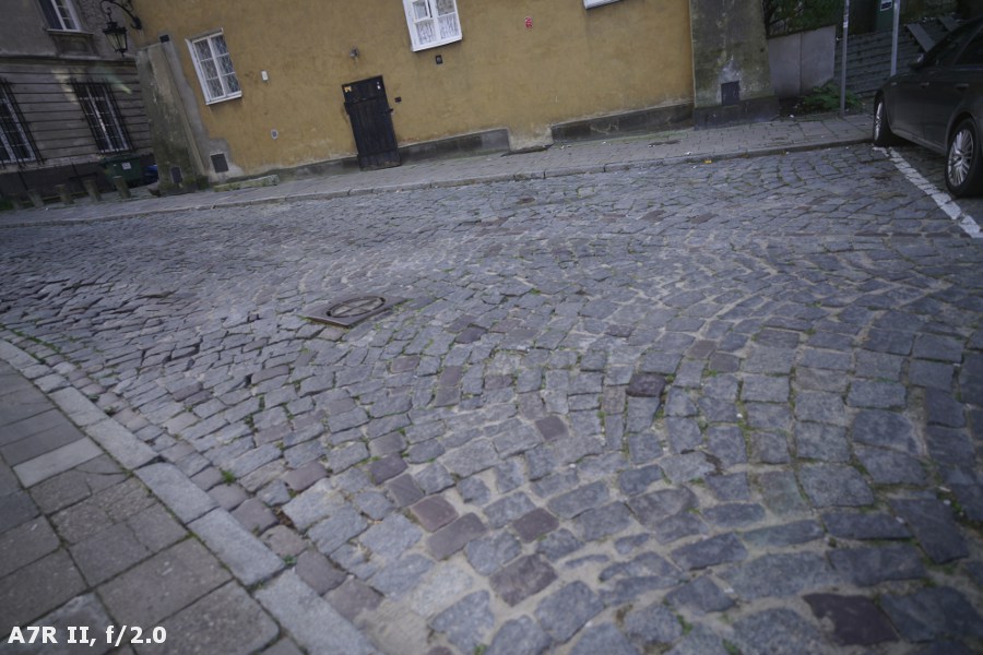

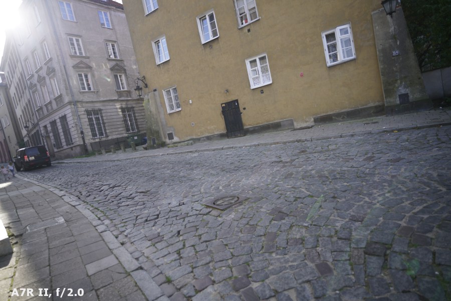

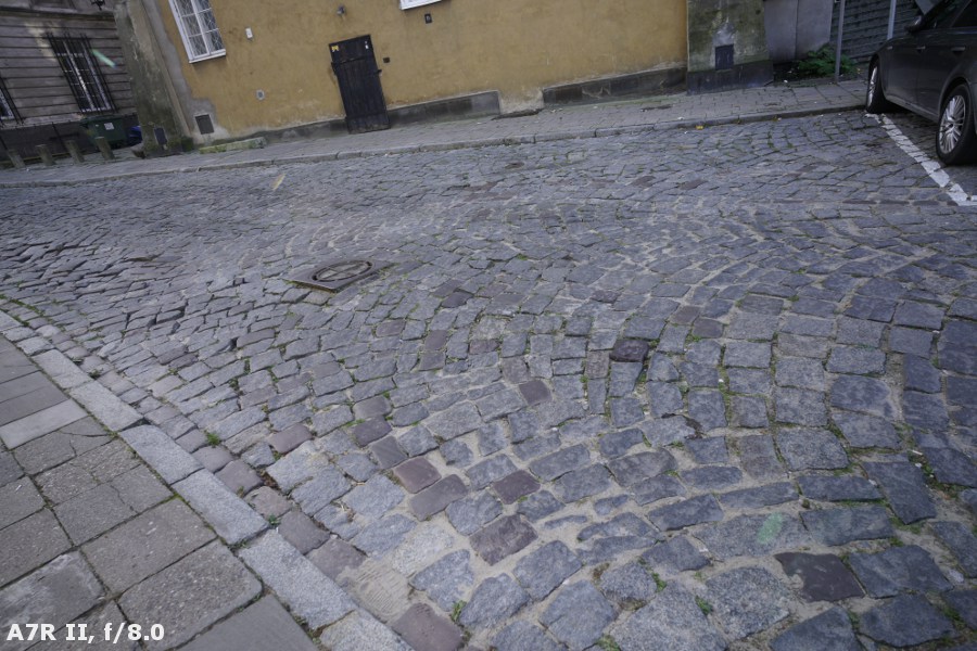

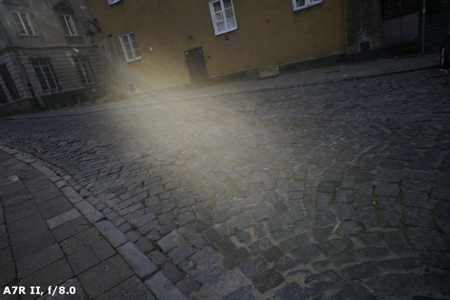

W okolicach maksymalnego otworu względnego, praca pod ostre światło wygląda dobrze. Nieliczne artefakty daje się zauważyć, ale nie mają one dużej intensywności i nie zajmują dużego obszaru.
Sytuacja pogarsza się po przymknięciu przysłony. Tutaj najgorzej wygląda przypadek, gdy słońce znajduje się sporo poza kadrem. W takim momencie możemy uwiecznić na zdjęciu odblask, który zajmuje sporą część kadru. To dość charakterystyczna cecha szerokokątnych Tokin. Widzieliśmy ją już w kilku modelach tego producenta.
