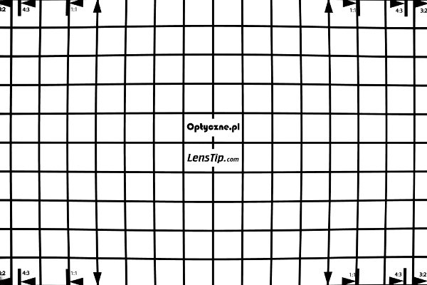

Gdy używamy mniejszej matrycy APS-C, dystorsja nie powinna być dla nas dużym problemem. Nie można jednak powiedzieć, że jej zupełnie nie zauważymy. W tym przypadku mamy bowiem do czynienia ze zniekształceniami beczkowymi o wartości −1.83%.

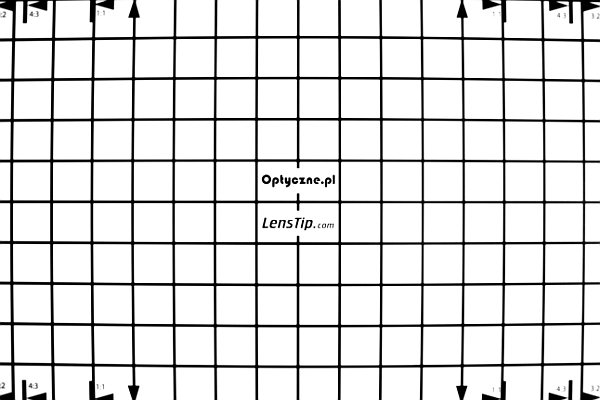

Gdy przejdziemy na pełną klatkę, dystorsja wzrasta do poziomu −2.31%. Jak widać, w stosunku do mniejszej matrycy nie jest to wzrost duży. Przyczyną tego jest pojawienie się dystorsji falistej, która odgina linie przy samym brzegu kadru. Gdy nasze pomiary ograniczymy do obszaru objętego znacznikami 1:1, uzyskany wynik sięga −3.1%, a więc wartości zauważalnie wyższej niż uzyskana z uśrednienia po całym kadrze.
Nie są to osiągi, które mogą imponować, bo na tle konkurentów wyglądają gorzej. Przykładowo, Nikkor 1.8/20 notował rezultaty na poziomie −1.53%, a Sigma A 1.4/20 osiągała poziom −2.15%.
Sony A7R II, APS-C, JPEG
Tokina Fírin 20 mm f/2 FE MF - Dystorsja
Sony A7R II, FF, JPEG
