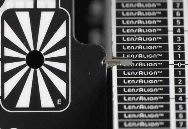

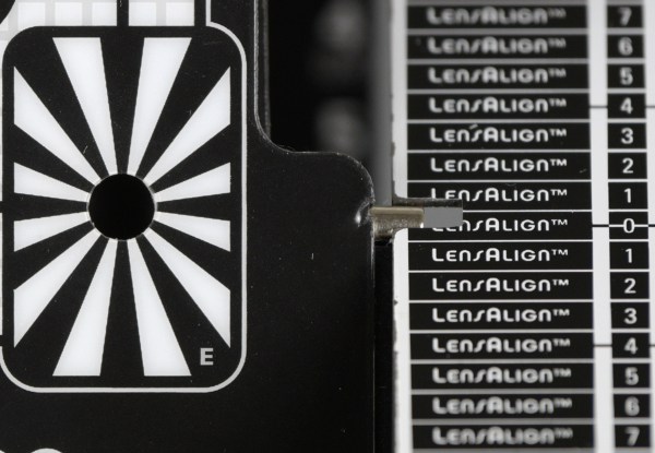

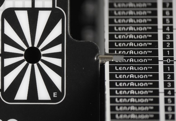

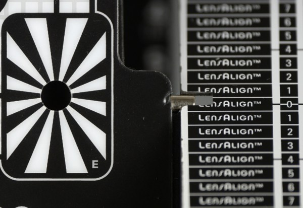

Nie mieliśmy za to żadnych problemów z celnością autofokusa. Profesjonalny obiektyw zachowywał się tutaj tak, jak oczekiwaliśmy, przez co zarówno z D3x, jak i z D500 liczba pomyłek była praktycznie zerowa. Poniższe miniaturki pokazują także, że w przypadku obu korpusów nie musieliśmy wprowadzać żadnej korekty autofokusa, bo nie odnotowaliśmy tendencji do ustawiania ostrości przed lub za właściwym obiektem.
Nikon D500, 300 mm, f/4.0
Nikon Nikkor AF-S 180-400 mm f/4E TC1.4 FL ED VR - Autofokus
Nikon D500, 400 mm, f/4.0
Nikon D500, 550 mm (TC), f/5.6
Nikon D3x, 300 mm, f/4.0
