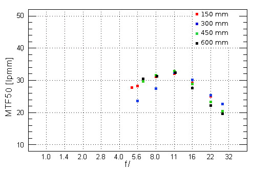

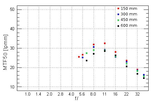

    Zwóćcie uwagę na rozdzielczość Canon EF 400 mm f/4 DO IS II USM na ogniskowej 400mm na brzegu FF (testowanego na 5d III) link

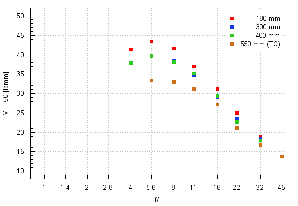

    Teraz zoom Nikkor AF-S 180-400 mm f/4E TC1.4 FL ED VR na 400mm (testowany na D3x) na ogniskowej 400mm i z TC na 550mm link
    ...teraz ogniskowa 600mm:

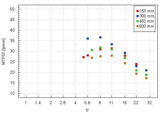

    -Tamron SP 150-600 mm f/5-6.3 Di VC USD (na 1Ds III) link
    -Sigma C 150-600 mm f/5-6.3 DG OS HSM (na 5D III) link
    - i Sigma S 150-600 mm f/5-6.3 DG OS HSM (na 5D III) link

    Nikon Nikkor AF-S 300 mm f/4E PF ED VR na ogniskowej 300mm (ten sam apart testowy) BRZEG FF link -max 35lpmm
    teraz ZOOM Nikkor AF-S 180-400 mm f/4E TC1.4 FL ED VR link
    -podkreślam: zoom:
    na ogniskowej 300 i 400mm: max 35lpmm
    a z TC 1.4 (ogniskowa 550mm): 33lpmm
    Cały czas o brzegu FF.

  66. 26 maja 2018, 09:47
    Moje nikonowskie fanbojstwo?
    Ja po prostu porównałem ten zoom do innych zoomów.
    Arek:
    "Tu nie chodzi o to czy zoom czy nie zoom. Bo jako zoom w zakresie 180-400 mm on wypada świetnie. Z TC już nie. A jak wyraźnie napisałem w teście, dedykowany TC mógł być optymalizowany tylko i wyłącznie do jednej ogniskowej czyli 400 mm czyli dokładnie tak jak do jednej, konkretnej stałki. A nie do wszystkich tele w systemie jak musi to robić zewnętrzny TC.
    Mówiąc inaczej mamy 4/400 które samo w sobie jest świetne. Dokładamy do tego TC, które jest bardziej skomplikowane optycznie niż zwykły TC i może być zoptymalizowane do tylko i wyłącznie tego 4/400. "
    Coś takiego?
    (pełna dziura -szeroko otwarte: f/4) lpmm
    CENTRUM
    Nikkor na 400mm : 44.5
    Canon 400/4 : 45.5
    Sigma 500/4 : 45.5
    Zoom Nikkor na maksymalnej ogniskowej jest równie ostry co teleobiektywy słoogniskowe!
    Brzeg APS-C
    Nikkor na 400mm : 41.5
    Canon 400/4 : 41.5
    Sigma 500/4 : 44
    Zoom Nikkor na maksymalnej ogniskowej jest równie ostry co teleobiektyw słoogniskowy Canon 400/4 DO II!
    Brzeg FF
    Nikkor na 400mm : 38
    Canon 400/4 : 38.5
    Sigma 500/4 : 42
    Teraz z telekonwerterem 1.4x
    (pełna dziura: f/5.6) lpmm
    CENTRUM
    Nikkor na 400mm : 35.5
    Canon 400/4 : 41.5
    Zoom Nikkor na maksymalnej ogniskowej jest mniej ostry od teleobiektywu słoogniskowego Canon 400/4 DO II!!
    Brzeg APS-C
    Nikkor na 400mm : 34.5
    Canon 400/4 : 37
    Sigma 500/4 : 44
    Zoom Nikkor na maksymalnej ogniskowej jest niewiele mniej ostry od teleobiektywu słoogniskowego Canon 400/4 DO II!
    Brzeg FF
    Nikkor na 400mm : 33.5
    Canon 400/4 : 35
  67. 26 maja 2018, 09:59
    Arek
    "PDamian - ale co z tego że zoom? Samo 4/400 wypada świetnie. Dlaczego tak to pogorszyli owym TC?"
    Zobacz jak bardzo TC 1.4x pogarsza jakość Canon 400/4 DO II poza centrum.
    -Bardzo podobnie do tego wbudowanego TC w tego zooma.
    A przecież Canon Extender EF 1.4x III uchodzi za jeden z najlepszych na rynku.
  68. Rotpil
