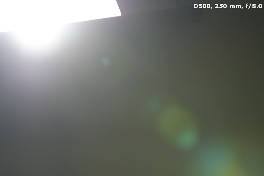

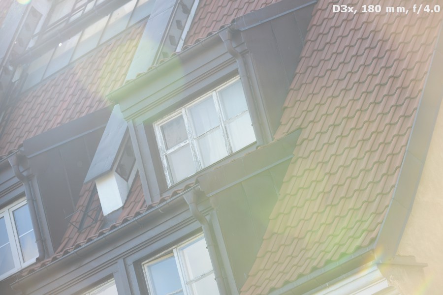

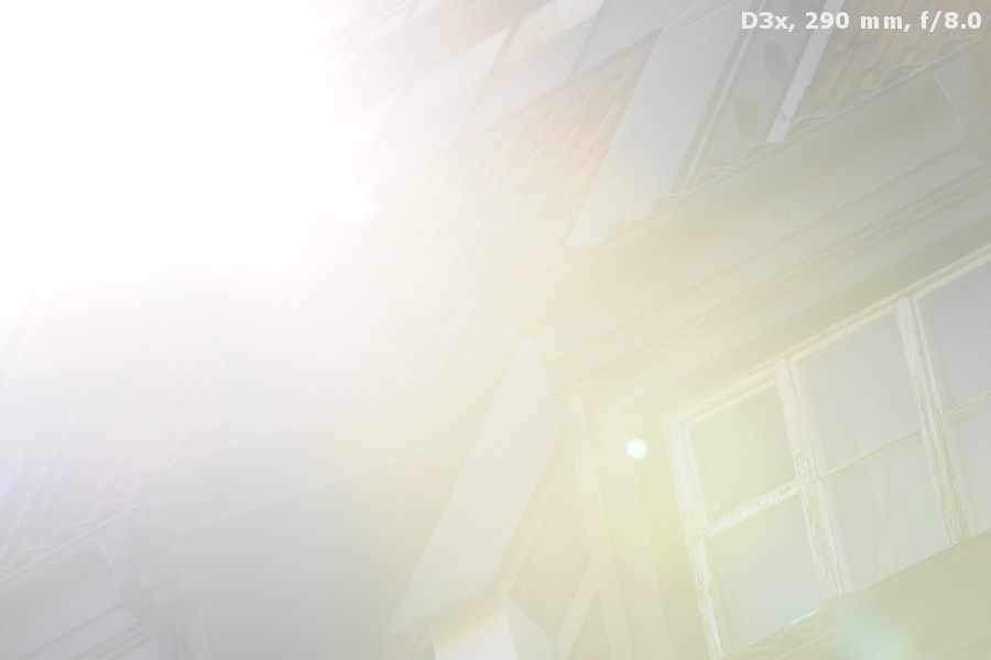

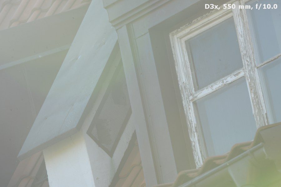

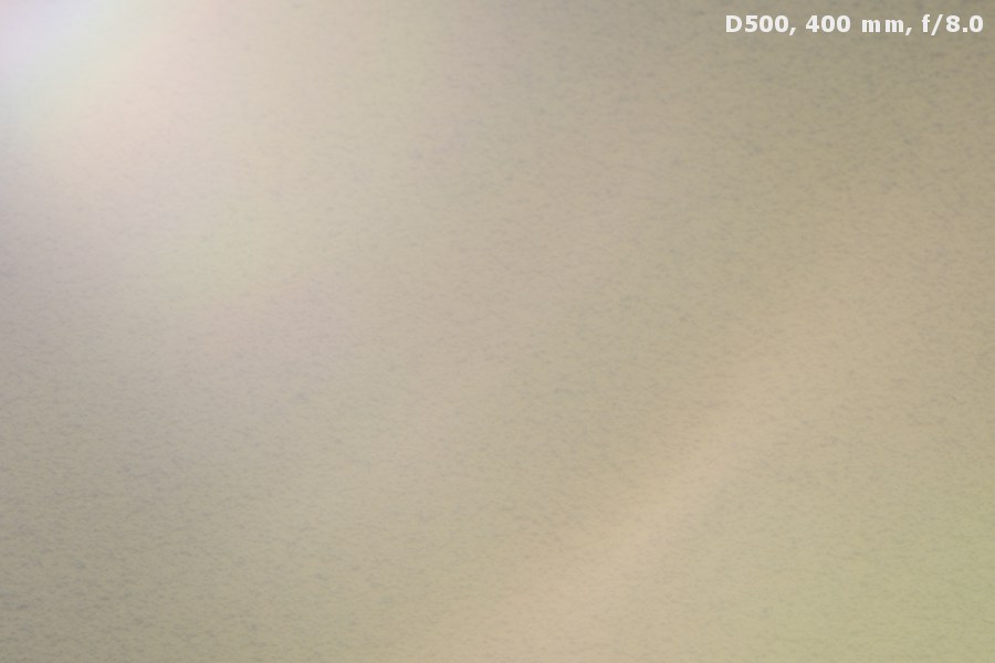

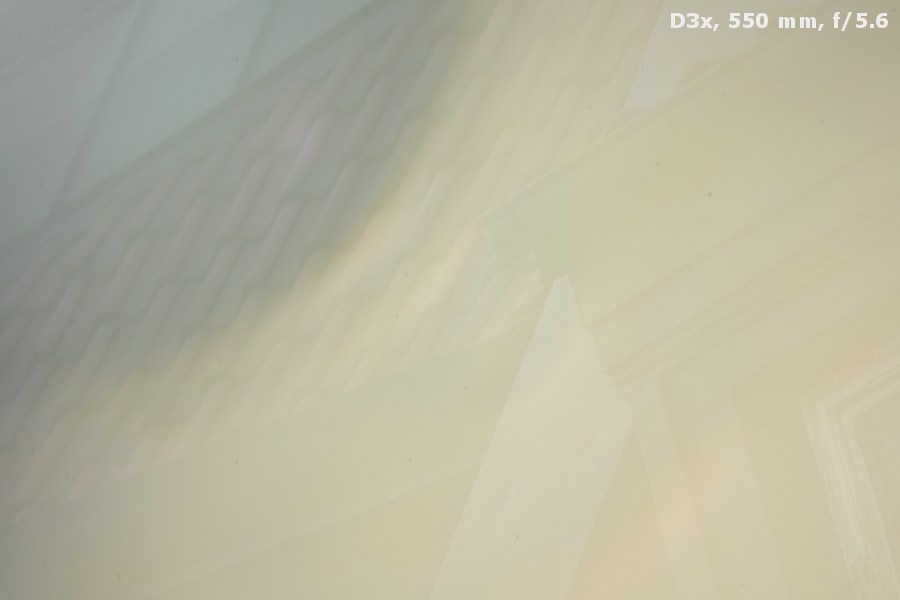

Ta kategoria to prawdziwe wyzwanie dla konstruktorów. Obiektyw sam w sobie ma aż 19 grup optycznych, a gdy doliczymy element ochronny liczba ta wzrasta do 20. To oznacza aż 40 granic powietrze szkło. Gdy w układ wstawimy konwerter, liczba grup wzrośnie do 25, a granic do 50 (większość zostawi też istniejący w układzie filtr UV o rozmiarze 40.5 mm, a przez to dojdzie nam jeden element i kolejne dwie granice). Jeśli Nikon zastosował wszędzie powłoki najwyższej jakości, a takie tracą na jednej granicy, w centrum zakresu widzialnego, około 0.3% światła, to na 50 granicach strata wyniesie około 14%. Biorąc pod uwagę to, że dla różnych długości fali i dla różnych kątów padania światła wartości te są wyższe oraz doliczając pochłanianie światła w szkle, w efekcie, do detektora może docierać mniej niż 80% wpadającego do obiektywu światła.
Biorąc to wszystko pod uwagę, zupełnie nie dziwią nas artefakty, jakie udało nam się zarejestrować na poniższych zdjęciach. Odblaski są duże, pojawiają się w praktycznie każdych kombinacjach ogniskowej i przysłony. Daje się je złapać nawet wtedy, gdy słońce znajduje się wyraźnie poza kadrem. Słabo prezentuje się też kontrast uzyskiwanych w ten sposób zdjęć.
