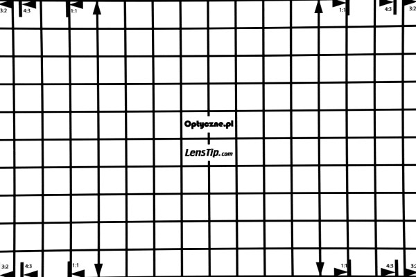

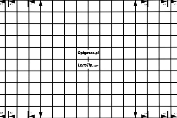

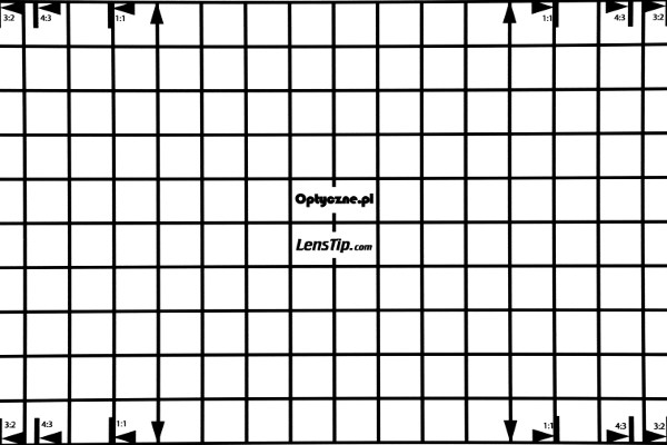

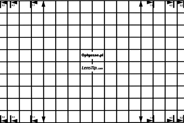

W tym zakresie ogniskowych i przy tak małej krotności zooma nie spodziewaliśmy się problemów z dystorsją. W przypadku używania mniejszej matrycy APS-C/DX, faktycznie owe problemy nie występują. Wyniki uzyskane przez nas na ogniskowych 180, 300, 400 i 550 mm to odpowiednio −0.13%, +0.35%, +0.53% i +0.76%.

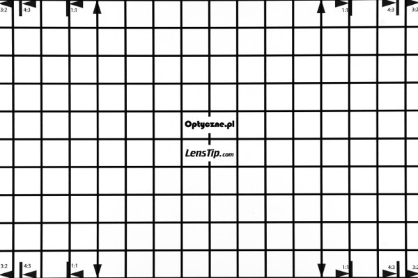

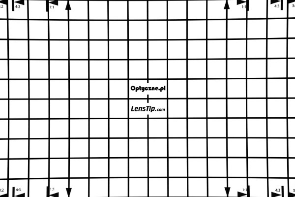

Gdy przejdziemy na pełną klatkę, zniekształcenia dają się zauważyć tylko dla najdłuższych ogniskowych. Największe są na 550 mm, gdzie odnotowaliśmy dystorsję poduszkową o wartości +1.77%. Na 400 mm wciąż mamy do czynienia w poziomem powyżej 1%, bo formalny wynik to +1.13%. Dystorsję znacznie trudniej będzie nam dojrzeć na ogniskowych 180 i 300 mm, gdzie nasze pomiary pokazały rezultaty wynoszące odpowiednio −0.22% i +0.81%.
Nikon D500, 180 mm

Nikon D500, 300 mm

Nikon D500, 400 mm

Nikon D500, 550 mm (TC)

Nikon D3x, 180 mm

Nikon D3x, 300 mm
