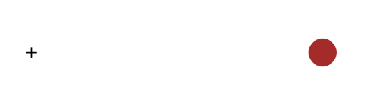

Dodatkowo plamka ślepa powoduje, że pojedyncze oko wykazuje pewne braki w percepcji otaczającego nas świata. Jej obecność łatwo zademonstrować korzystając z planszy przygotowanej w XVII w. przez francuskiego zakonnika, Edme Mariotte’a.
Monitor dla fotografa - część II : patrzeć i widzieć - Jak patrzymy?
Doświadczenie polega na zasłonięciu lewego oka i patrzeniu na krzyżyk, a w trakcie patrzenia przybliżaniu się i oddalaniu od planszy. W pewnej odległości od oka (około 30–40 cm) bordowy punkt na planszy zniknie, dając dowód na obecność plamki ślepej.
